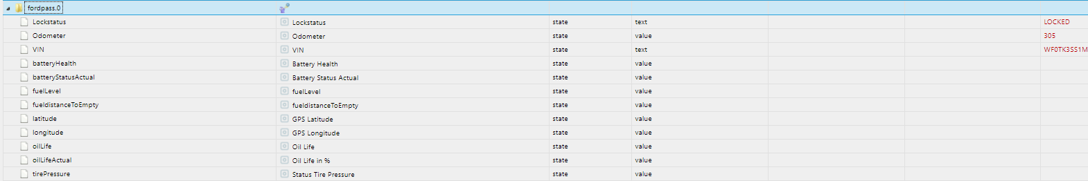

Mit dem neuen Ford Mustang Mach E klappt die SOC Abfrage und dem oben genannten Token nicht.
Re: Support: EVCC
im IOBroker habe ich https://www.npmjs.com/package/iobroker.fordpass installieren können. Leider zeigt die API nur die km an (siehe Anhang).

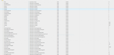

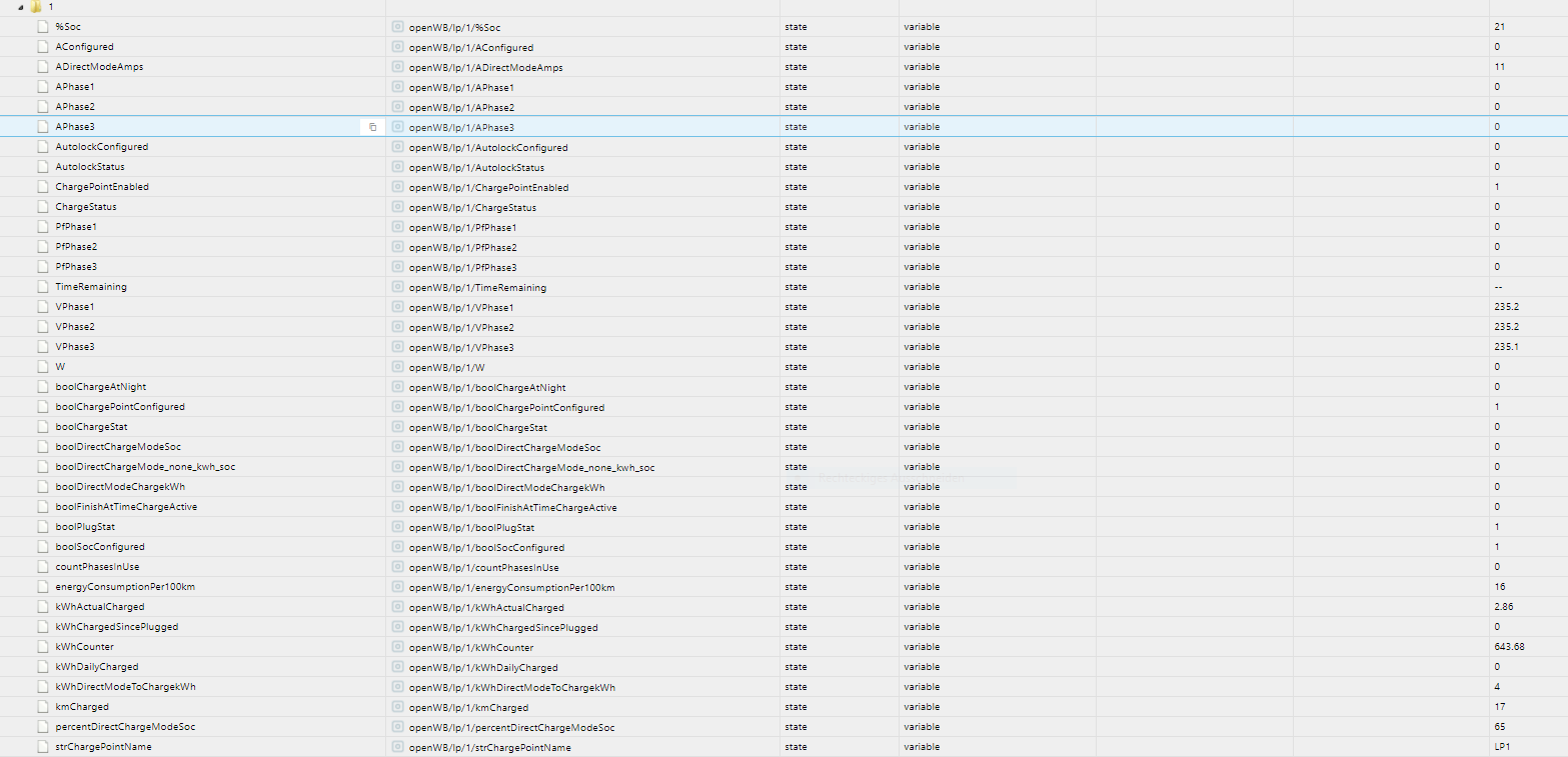

Re: Support: EVCC
Ich habe die Abfragezeiten geändert und der Mustang Mach E kann nun abgefragt werden. Habe aktuell 80% geladen.
IOBroker ist mit der WB per MQTT verbunden.
In IOBroker werden nun folgende Werte angezeigt: siehe Anhang
@andig: habe dir noch eine PN geschickt
Re: Support: EVCC
@marcusw: Deine PN war leider unverständlich da die spannende Information- Zugangsdaten oder Login Flow- fehlen. Was eine "Änderung der Abfragezeiten" mit der Funktionalität des Moduls zu tun haben soll erschließt sich mir leider nicht.marcusw hat geschrieben: Mi Mai 12, 2021 7:39 pm Ich habe die Abfragezeiten geändert und der Mustang Mach E kann nun abgefragt werden. Habe aktuell 80% geladen.
Wenn ich Deine Nachricht oben richtig lese, dann funktioniert der Mach E aber mit der Ford-Implementierung aus EVCC?
