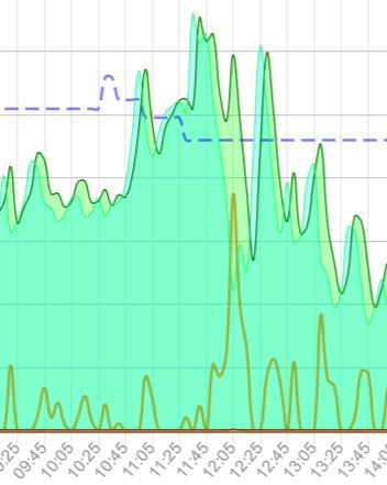

hier ist alles ok:

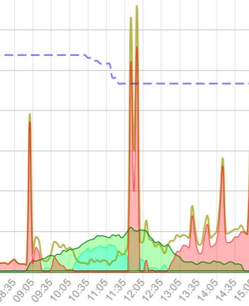

auch DE, rufe ich den SOC über das GE-Script ab bekomme ich aber nur
eine alte Meldung vom 08.02.22
Anscheinend ist, aus mir unbekannten Gründen, der Abruf über das Auto aktueller.
Wie man sieht funktioniert das ja auch zuverlässig.
