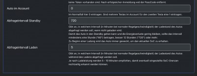

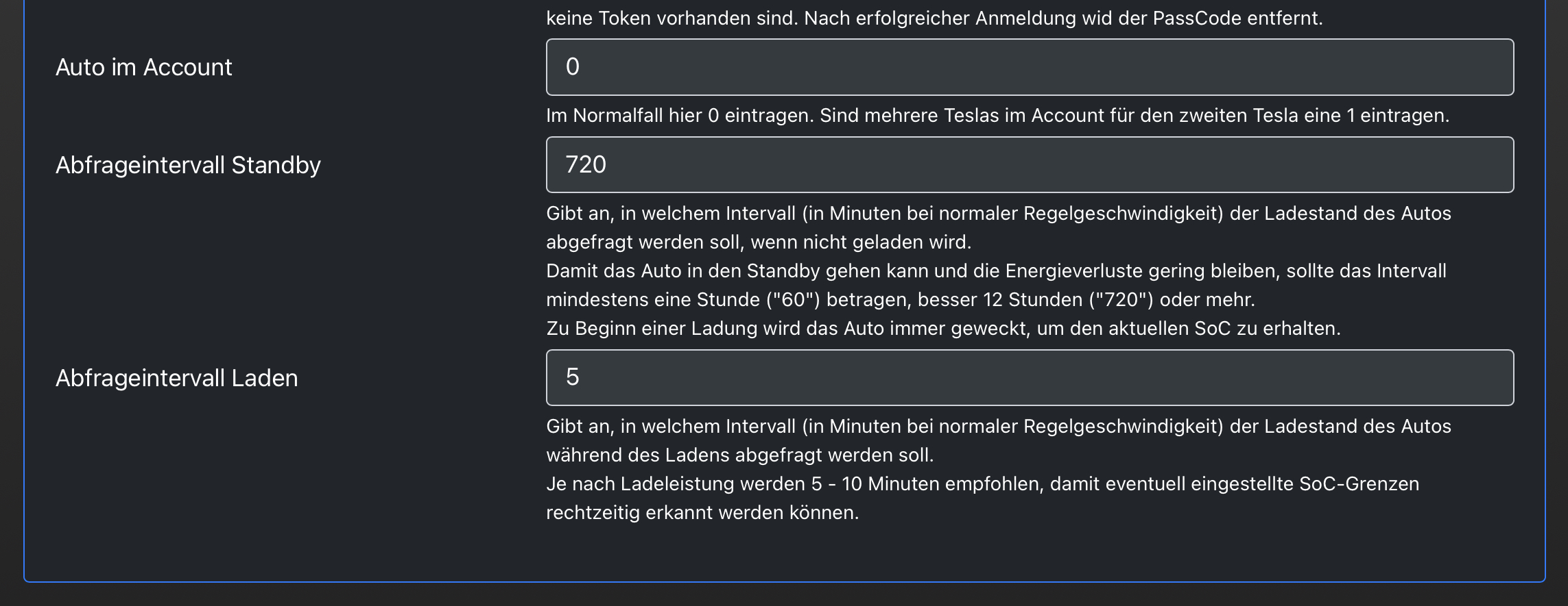

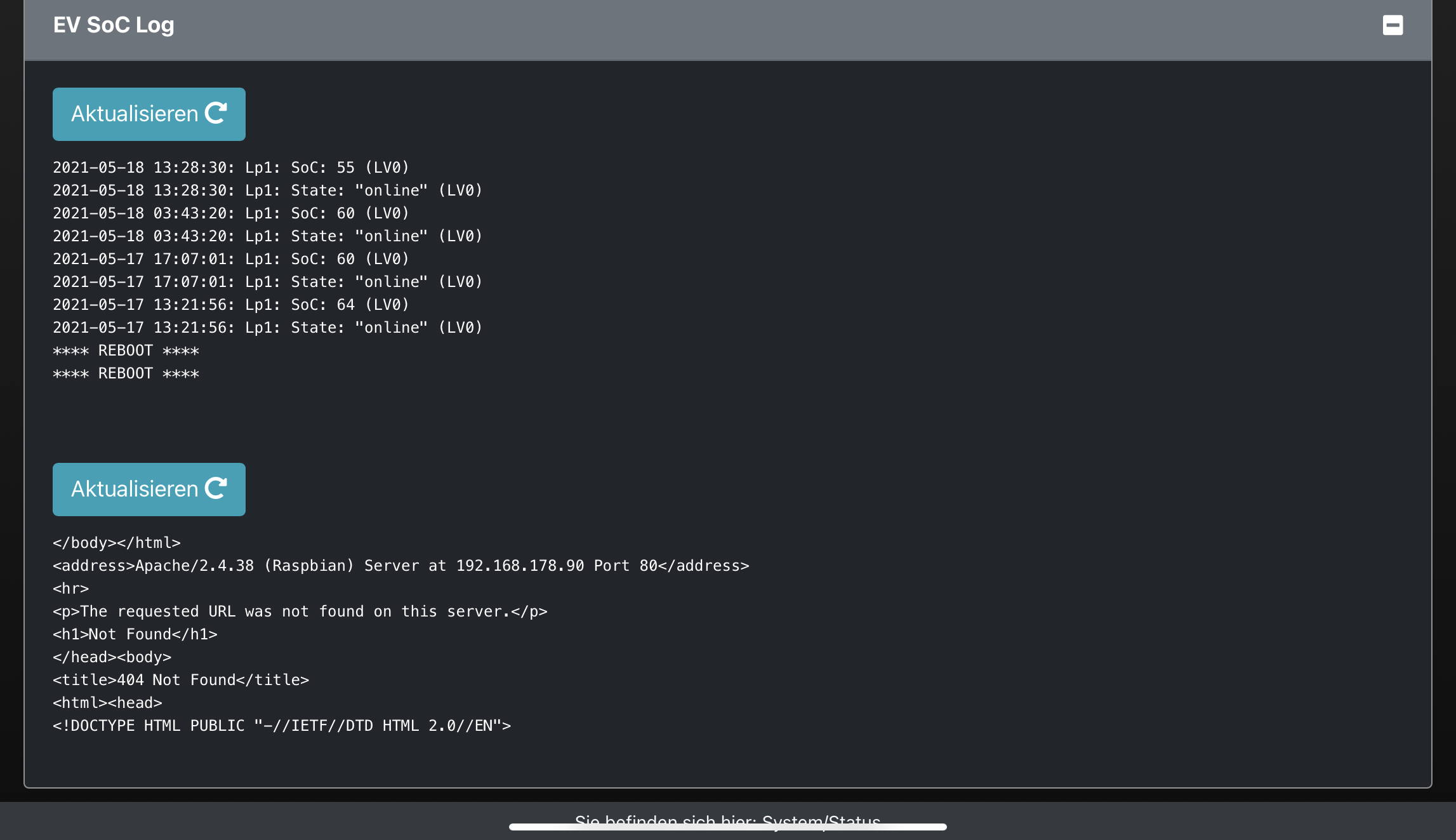

… jedoch wird der SOC während des Ladevorgangs weiterhin nicht aktualisiert obwohl 5 Minuten hinterlegt sind.
Die letzte SOC Abfrage erfolgte um 13:28 Uhr und diese war manuell angestoßen.
