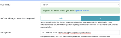

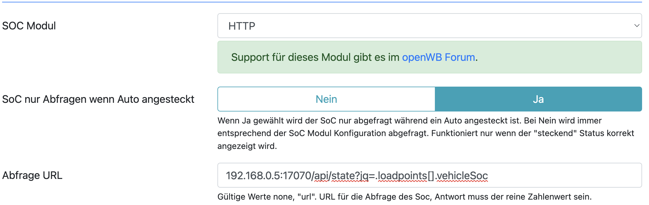

ich versuche über das http Modul den SoC Wert über das REST API von evcc auszulesen. Auf der Konsole funktioniert dies:
Im http Modul entsprechend konfiguriert

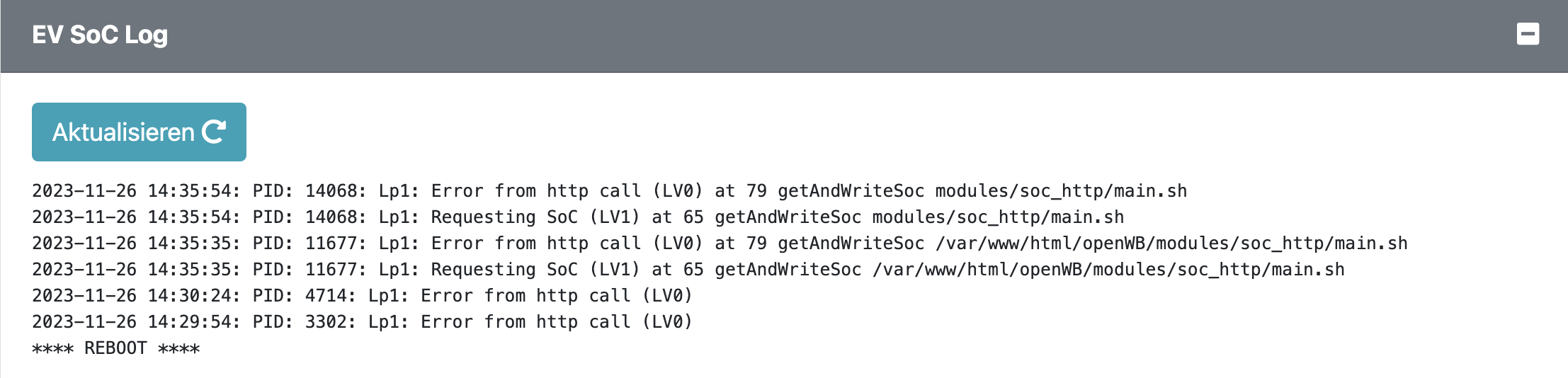

Ich bekomme aber keinen Wert angezeigt. Im Soc Log sehe ich Fehler, die ich nicht verstehe:
Wenn ich in den Quellcode schaue, vermute ich dass der gelesene Wert (wird leider im Log nicht angezeigt) nicht dem regulären Ausdruck entspricht. Der angesprochene Server (192.168.0.5) sollte eigentlich von der openWB erreichbar sei
Irgendwelche Tipps, was ich falsch mache?
user@Tower:/mnt/user/docker/evcc# echo $(curl -s http://192.168.0.5:17070/api/state?jq=.loadpoints[].vehicleSoc | cut
-f1 -d".")
100Im http Modul entsprechend konfiguriert
Systeminfo
Python 3.5.3
openWB Version: 1.9.303.0

Re: Support: Http
Kommen da sicher Integer Werte raus?
Ansonsten mal zur Sicherheit noch ein |round an den jq Befehl hinten anhängen.
Re: Support: Http
Ein http:// davor oder nicht macht keinen Unterschied.
Auch ein |round hinter dem jq-Filter ändert nichts. Das Abtrennen der Nachkommastellen sollte eigentlich auch schon im soc_http Module passieren, wenn ich das richtig verstehe (https://github.com/snaptec/openWB/blob/ ... tp/main.sh, Zeile 67)
Dennoch vermute ich, dass der jq-Ausdruck irgendwie Auslöser des Problems ist.
Danke für weitere Hinweise

Re: Support: Http
Zeige mal die Ausgabe der Schnittstelle ohne den jq Ausdruck.
