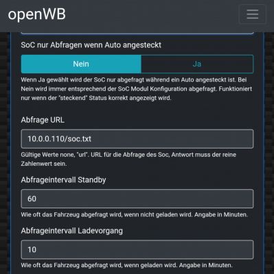

Die Beschreibung steht direkt unter der URL. Rückgabe des http Get Requests muss eine Ganzzahl zwischen 0 und 100 liefern.
Wie du das erzeugt, z.B über einen selbst gebastelten Algorithmus oder über irgendeine andere Methode aus FHEM, Homeassistant, ioBroker ... ist egal. Das was die URL zurück liefert wird in die SoC Anzeige und Variablen übernommen.

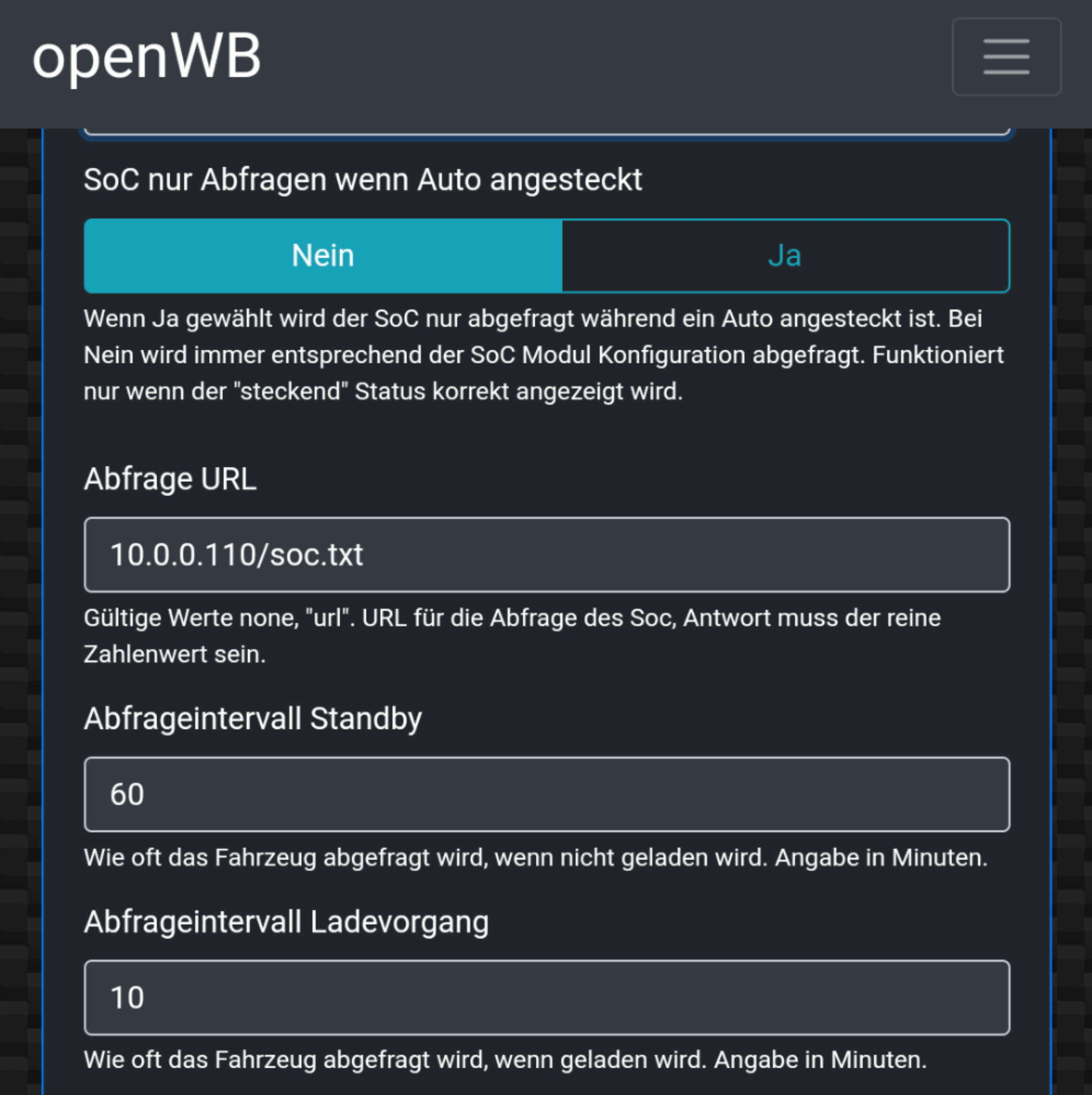

obwohl es recht simple erscheint, habe ich dennoch eine Frage dazu.
Ich habe mir zum testen eine Datei namens "test.txt" mit dem Inhalt "80" auf meinem Webserver abgelegt. Über folgende url bekomme ich im Browser ausschließlich die erwartetet "80" angezeigt: 192.168.0.100:1234/daten/test.txt.
Trage ich die URL nun mit oder ohne "http://" unter "Abfrage URL" ein, ändert sich die SOC der openWB UI leider nicht auf 80%, auch nicht wenn ich ein refresh über den Button anstoße. Der refresh Button dreht sich nach Betätigung unermüdlich.
Habe ich etwas übersehen?
