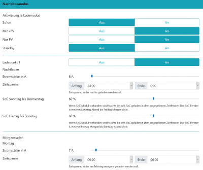

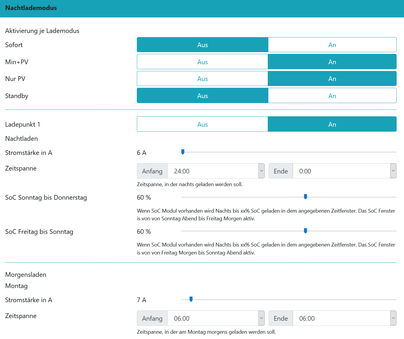

Aber kann ich auch irgendwo bei OPENWB einstellen, dass - falls mal keine Sonne scheint - ich Montag bis Freitag nachts zwischen 22 und 6 Uhr (günstiger Nebentarif) mit Strom aus dem Netz auf 70 Prozent SoC EV "nachladen" kann?
Bsp. ich schaffe Dienstag nachmittag mit PV Überschuss nur 50 Prozent SoC beim EV und möchte aber Mittwoch früh mit 70 Prozent auf die Arbeit fahren. Die 20 Prozent Differenz möchte ich, weil es günstiger ist, zwischen 22 und 6 Uhr in der Nacht beziehen.
Lässt sich das automatisiert einstellen?
Also ohne, dass ich jedes Mal abends den Ladestand kontrollieren und in der We Connect App dann eine Abfahrtszeit aktivieren muss?
VIELEN DANK für eine erneute, hoffentlich vorerst letzte Hilfe,
Kilian
Re: SoC Abfrage VW e up BJ 2020 funktioniert nicht mehr
ja, unter Einstellungen/allgemein

Vielen vielen Dank!!!
Ich muss schon sagen, ich bin begeistert!
Erstens von den vielen Einstellmöglichkeiten, zweitens vor allem auch von dem Mega Support hier im Forum! :D
