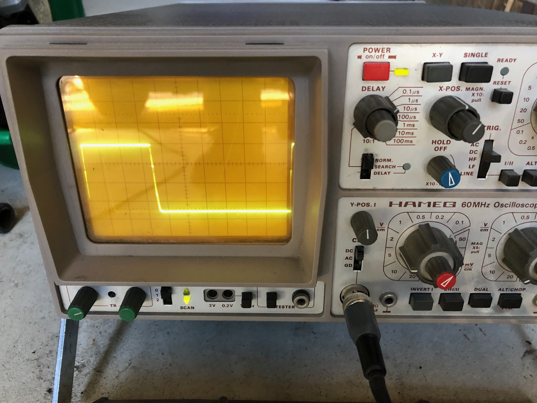

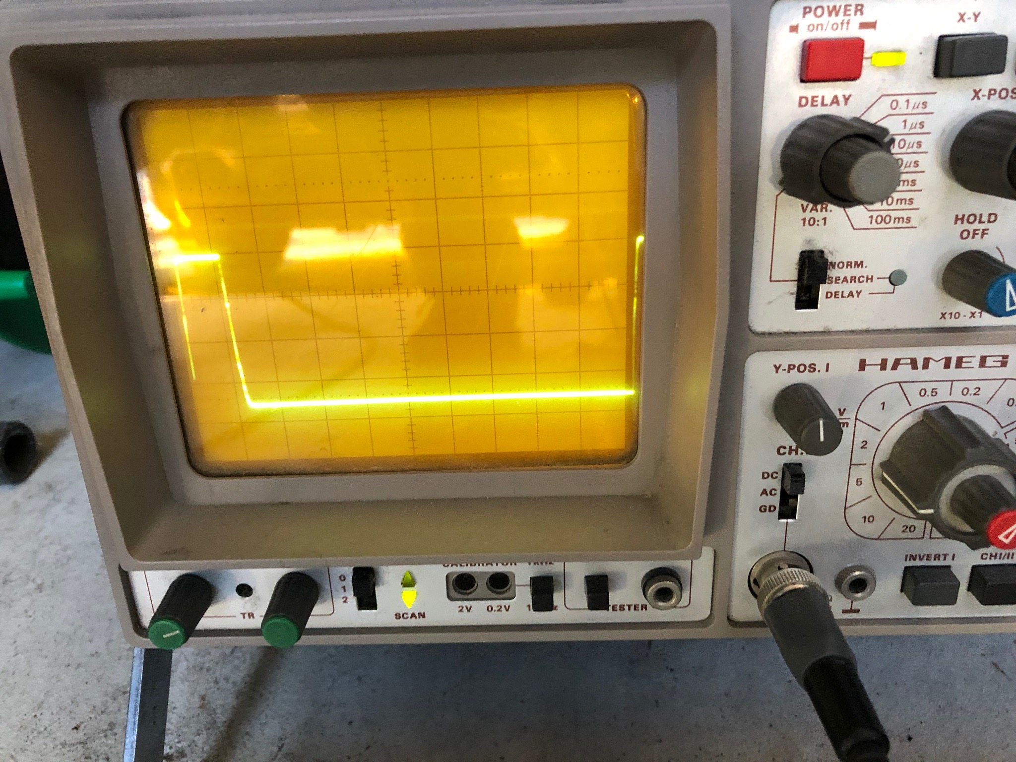

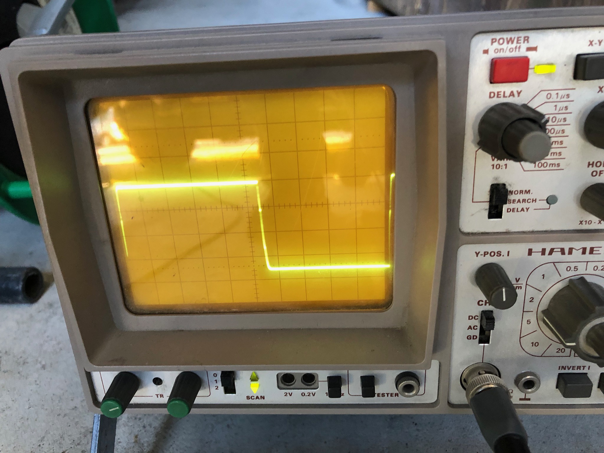

Heute Abend mal ein Oszi geholt und nochmal beide Widerstände gemessen (beides 220 Ohm für 32A, also OK)
Unterschiedliche Ladeströme eingestellt und Duty-Cycle gemessen (vorher das Max-Limit auf 32A eingestellt) und alles so wie es sein soll.
Für Interessierte mal ein paar Bilder anbei.
Zur Probe habe ich mal Wallbox-seitig den Widerstand entfernt und abhängig vom eingestellten Strom bleibt der Duty-Cycle auf 6A/10%, also auch richtig.
Es fragt sich nur, warum der i3 trotzdem nur 16A zieht ...Ich frage mich ob es noch einen Dreh/Trick beim Stecker fahrzeugseitig gibt und L1 auf mehrere Kontakte gelegt werden muss. Kann evtl. mal einer mit 1phasigem Ladekabel mit einem Ohmmeter an der Fahrzeugseite des Kabels messen, ob es Verbindungen von L1 zu einer anderen Phase gibt (natürlich im inaktiven Zustand !) ?

- Bietet 32A an (ca. 50% Duty Cycle)
- IMG_1420.jpg (680.71 KiB) 2151 mal betrachtet
- Bietet 20A an (ca. 35% Duty cycle)
- IMG_1419.jpg (711.41 KiB) 2151 mal betrachtet
- Start mit 6A (10% Duty Cycle)
- IMG_1418.jpg (750.9 KiB) 2151 mal betrachtet
