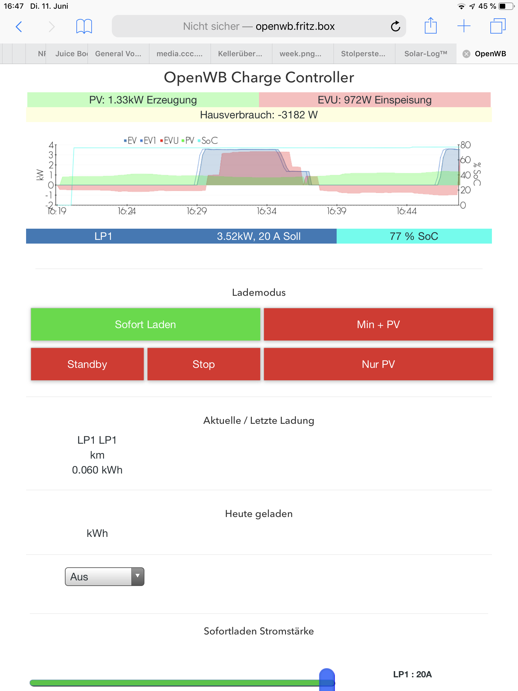

useeling
Beiträge: 22
Registriert: Fr Mär 29, 2019 3:31 pm
Re: Stolpersteine Erst-Inbetriebnahme
Beitrag von useeling »
Bin jetzt auf 1.51 Beta, sehe irgendwie keinen Unterschied auf der Hauptpage... mal sehen wie ich hier am Pad den Cache kann ...
Habe nochmal SofortLaden eingeschaltet und die Statuspage zeigt ein Soll von 20A und eine Ladeleistung von 15.9A an ... Ich werde die verbauten Widerstände mal nachmessen ...
Ich hatte zu Beginn die Config auf 16A gesetzt, daher macht mich das jetzt stutzig, aber ein ‚grep‘ auf das aktuelle openWB.con zeigt keine 16A Einträge irgendwo mehr an... alles auf 20A...
Gruss
Ulrich

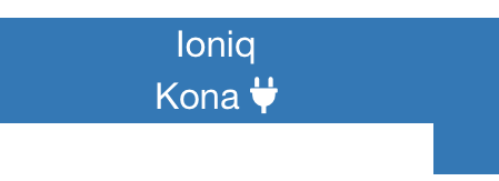

Beiträge: 10376
Has thanked: 195 times
Been thanked: 460 times
Bildschirmfoto 2019-06-11 um 16.40.06.png (9.52 KiB) 7541 mal betrachtet
So sieht das aus.
Wenn nicht da - ein cache Problem.
Hat der i3 denn schonmal einphasig mehr geladen?
Nicht das es ab FW x nicht mehr geht?
Wenn 20A soll da steht, gibt die EVSE das auch frei.
Der mitgelieferte Widerstand hat 220 Ohm. Die sollten im Stecker auch von PE nach PP messbar sein.
useeling
Beiträge: 22
Ich fürchte ich habe noch nie 1phasig mit mehr als 16A geladen, dafür ist das Auto zu neu ...
Bzgl. Der Hautpage scheint ich tatsächlich ein Cache Problem zu haben, bei mir sieht die 1.51Beta so aus:
(492.87 KiB) 1367-mal heruntergeladen
Ich werde später mal die Widerstände nachmessen und mal schauen was am Donnerstag, da soll die Sonne wieder heftiger scheinen, bei PV laden passiert ...
