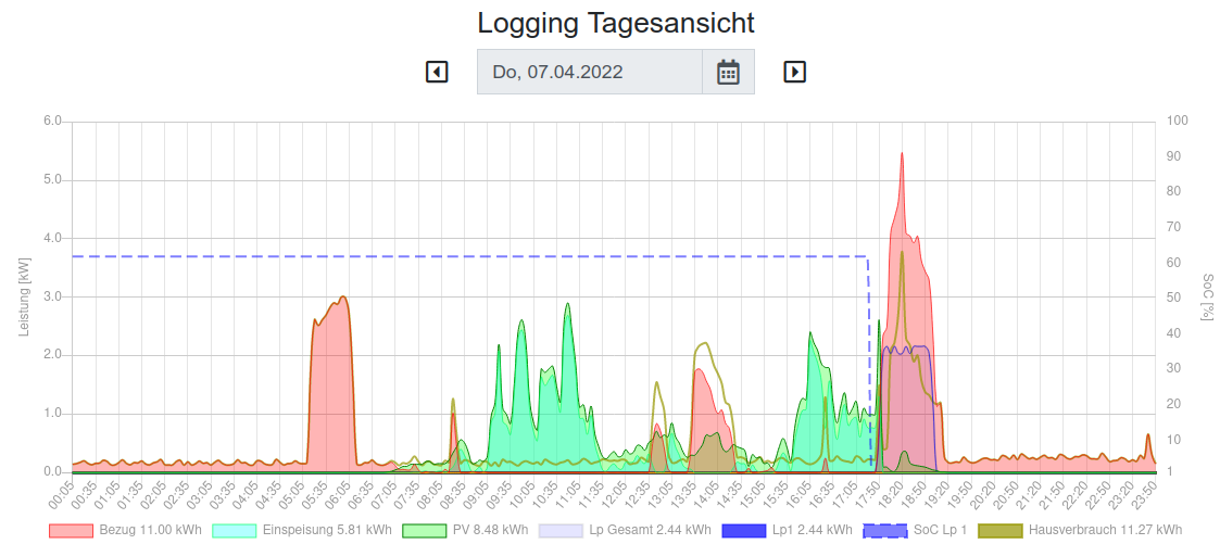

bei meiner OpenWB serie 1 (2019) geht seit dem 7.4.22 um 17:50 die SoC-Anzeige nicht mehr.
Außerdem ging im Lademodus Nur PV die Nachführung gemäß PV-Leistung nicht mehr. Nach diversen Neustarts habe ich die 1.9.262 stable installiert und die PV-Ladung ging dann wieder.
Beim SoC leider Fehlanzeige. Das ist ärgerlich, weil jetzt immer bis 100% geladen wird.
Bin ich nur zu dämlich und übersehe was?

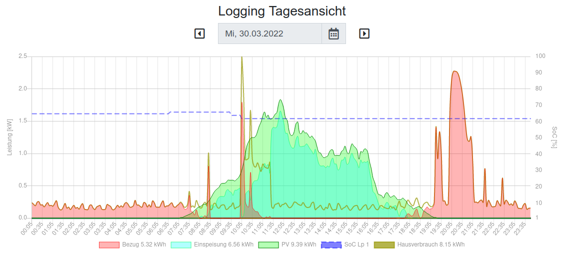

Ich habe eben nochmal nachgesehen: Letzte SoC-Änderung war am 30.3.22, dann blieb der SoC unverändert und ab dem 7.4. ging der SoC auf Null. Es ging also bis zum 30.3. (letzte erfolgreiche Ladung mit PV und SoC war am 27.3.)

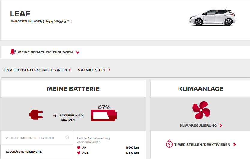

Ich habe mich bei mal wieder bei Nissan-youplus angemeldet https://youplus.nissan.de/DE/de/YouPlus.html und festgestellt, dass ein sog. Service abgelaufen war. Den mußte ich erneut abonnieren (vorher den AGBs zustimmen und damit meine Daten für alle möglichen verbundenen Unternehmen und Dienstleister freigeben). Dann wurde ich zu den ConnectedServices weitergeleitet https://de.nissanconnect.eu/de-de/CsmVe ... e/MeineVIN und den Akkustand bei meinem Leaf abgefragt (Screenshot etwas später gemacht, darum schon SoC 67%).

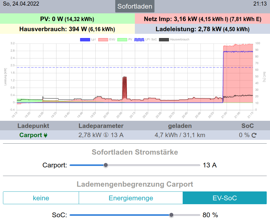

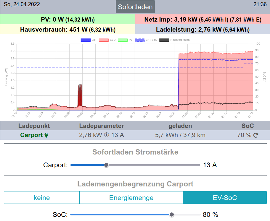

Ein paar Minuten später hat die openWB im Graph den SoC von 64% angezeigt! Aber nicht in den Ladepunktdaten mittig in grau:

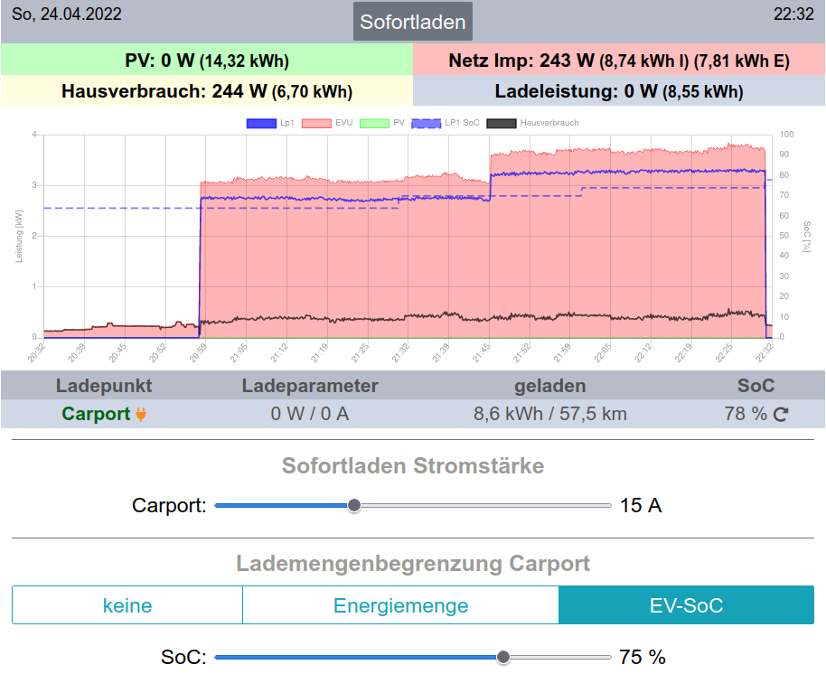

Um zu schauen, ob der SoC-Stand im Diagramm sich ändert, habe ich mal die Sofortladung angeworfen, aber die SoC-Kurve zuckt nicht. Bei Nissan sehe ich, dass der SoC inzwischen bei 69% ist.
Zumindest kann die openWB also den SoC sehen. Das ist doch ermutigend und hilft vielleicht weiter.

Stooopppp! Update: die openWB sieht den SoC jetzt richtig:
70%, yeah! Ich habe den Ziel-SoC in der openWB mal auf 75% reduziert und werde mal schauen, ob die Sofortladung dann beendet wird.
Update folgt!

Das Update!
Inzwischen habe ich aus dem soc.log gelernt, dass die openWB einen Timer alle 10 Sekunden um einen Schritt von 0 auf 180 hochzählt. Beim Erreichen von "10" startet die WB eine Abfrage bei dem Nissan-Dienst, der u.a. den Soc-Wert zurück gibt.
Also 180 * 10s = 30 Minuten Intervall. Alles kommt zu dem, der warten kann. (Konfuzius)
Meine WB hat den Leaf jetzt brav geladen und nach erfolgreicher Abfrage erkannt, dass der SoC bei 78% liegt und demzufolge die Sofortladung beendet:
Das werde ich Dienstag nochmal im PV-Laden Modus probieren, wenn die Sonne bei uns wieder scheinen soll.
Wie so oft hat sich also auch hier wieder gezeigt, dass das Problem vor dem PC sitzt.
Am Ende des Updatezyklus' gibt es im Log noch eine Abfrage, bei der pycarwings einen error zurück gibt:
Soweit für heute.
