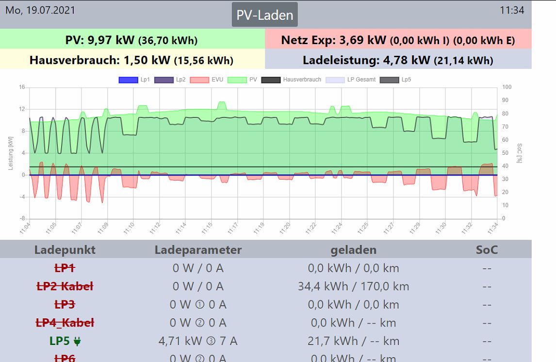

der 2. Ladepunkt an der externen Duo ignoriert die PV-Regelung komplett.
Dieser bleibt konstant bei 4kW/6A.
Bei Konfiguration als eigenständige OpenWB funktioniert alles wie gewünscht
Auch stimmen die globalen Anzeigen überhaupt nicht mehr...

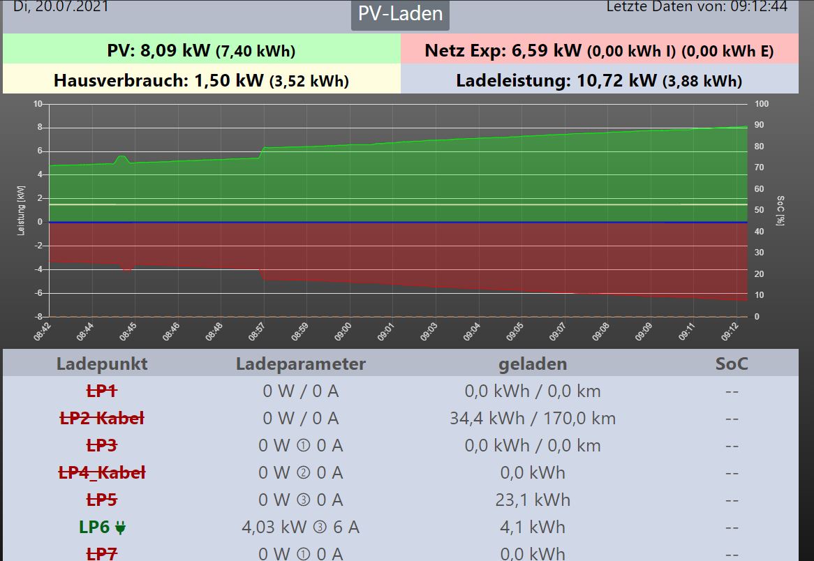

Ich habe nun an der Master-Box LP1+2, die über USB angeschlossen sind aus der Konfig rausgenommen und die LP7+8, die als externe OpenWB eingerichtet waren, als LP1+2 mittels "externe OpenWp" eingerichtet. Ohne weitere Änderungen an den Boxen funktionieren die Ladepunkte dann einwandfrei.
Im Einzelbetrieb funktionierten die LP ja auch schon alle einwandfrei.
Kann es daher sein, dass bei Ladepunkten 5-8 noch Fehler in der Software sind ?
Wäre ja denkbar, da nicht viele User wirklich 8 LP in Verwendung haben.
