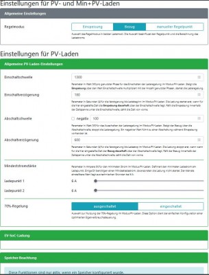

...die Phasenumschaltung kann mit Deinen Einstellungen auch nicht funkionieren - die hast Du bei PV und MIN-PV gar nicht aktiviert.
Einschaltschwelle PV-Laden 500W halte ich auch nicht für sinnig! KEIN EV startet bei 500W mit dem Ladevorgang.

Re: Phasenumschaltung bei neuem Fiat 500E funktioniert nicht
Die Phasenumschaltung habe ich ausgeschaltet, WEIL es nicht funktioniert und das EV gar nicht geladen hat. Welcher Wert wäre denn anstatt 500W angebracht? 1000W oder noch höher? Da ich aber mindestens 6A eingestellt habe, sollte dieser Wert dann doch eigentlich irrelevant sein, oder?

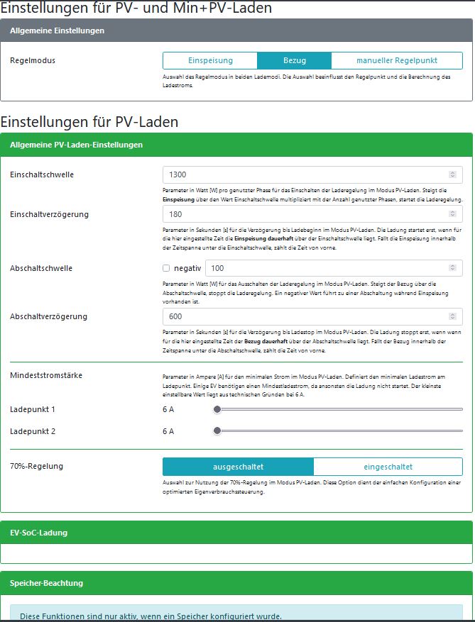

Einschaltschwelle 1300 W (gilt pro Phase), also 1300 W bei 1-phasiger und automatisch 3.900 W (wird im Hintergrund berechnet) für 3-phasige Ladung.
Abschalt kann auf 50 W gesetzt werden.

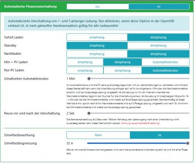

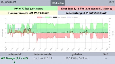

Moin, darf ich mich mal hier anhängen:
Problem: Meine Wallbox schaltet die Phasen nicht selber um:
openWB Version: 1.9.244
openWB Variante: Series 2 mit Display, Addon Platine und automatischer Phasenumschaltung, vom Elektriker Installiert. 3-Phasig Laden (Min-PV) funktioniert, Einphasig auch
Welches PV Modul / Welcher Wechselrichter: SolarEdge E10K
Welches EVU Modul: SolarEdge
Welches Speichermodul: Kein Speicher
Welches Auto wird geladen: Model 3 Perf. 2021
Einstellungen im Anhang
1. mir ist bewusst, dass diese nicht sehr smart sind, ist nur zum ausprobieren und sollte ein schnelles Umschalten erreichen
2. Das Umschalten vor 12:36 Uhr war manuell!
Konnte es nie ausprobieren, da das Model 3 immer rumzickte (vor Softwareupdate). Jetzt macht das Auto das (manuelle) Umschalten mit aber irgendwie will die OpenWB nicht...
Bitte um Hilfe.
Bitte um Hilfe.
Wenn 1p3p von Hand funktioniert, ist keine Brücke verbaut.
Warum steht der Regelpunkt auf Bezug?
Ich würde auf Einspeisung mit den eingetragenen Einstellungen regeln.
OK... es geht aber ein Kabel von A1 zu A1 und eines von A2 zu A2...HSC hat geschrieben: Do Sep 02, 2021 1:59 pm Wenn 1p3p von Hand funktioniert, ist keine Brücke verbaut.
"Bezug" liefert bei mir die "schönere" Ausnutzung der PV-Leistung (weniger Bezug). Das hat aber keinen Einfluss auf die Phasenumschaltung, oder?HSC hat geschrieben: Do Sep 02, 2021 1:59 pm Warum steht der Regelpunkt auf Bezug?
