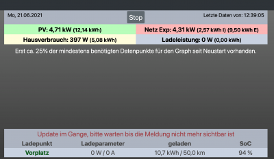

holgerwolf hat geschrieben: Mo Jun 21, 2021 12:18 pm Ich warte mit dem Reboot noch wegen ggf Fehlersuche (siehe oben).
Falls nicht benötigt drücke ich auch aufs Knöpfchen...
Funktioniert die Cloud noch? Ist da die Uhrzeit aktuell?

Cloud geht (MQTT auch).
Daten aber auch von 12:39 Uhr.

Dann bitte mal so stehen lassen, wenn möglich. Zugangsdaten zur Cloud bitte per PN. Ich komme vermutlich ab 17:30 wieder an einen PC und kann mir das dann ansehen.
