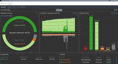

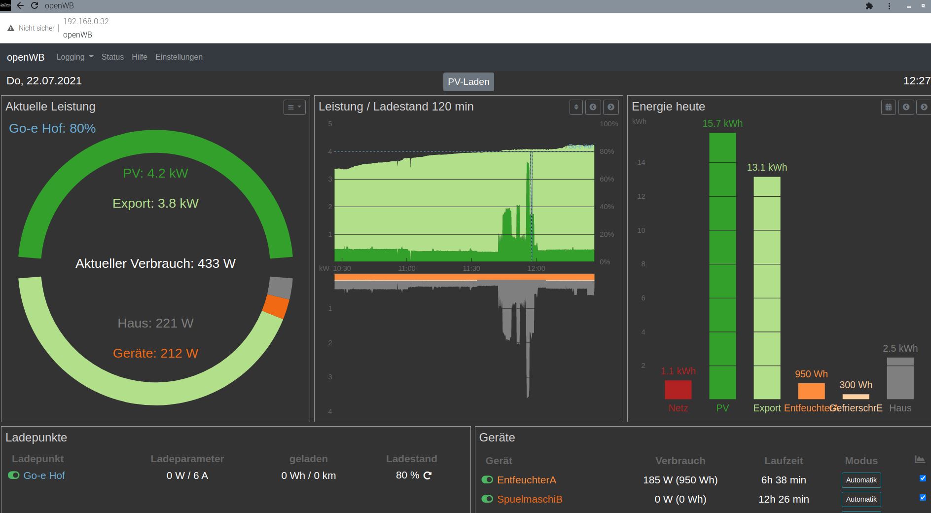

In der neuste Nightly kann pro Device angegeben werden ob die Leistungsaufnshme zusätzlich in den Hausverbrauch einfliessen soll.
Hier habe ich den Parameter mal kurz umgestellt.
Heizstab Im Hausverbrauch
Wie heute (Heizstab nicht im Hausverbrauch)
Von dieser Änderung ist der Startbildschirm und das Langzeitlogging betroffen. Die anderen Loggings (Tages, Monats, Jahr) sind noch nicht umgestellt.
Bitte testen und Feedback geben. (Auch externe Displays)
Zusätzlich wird im Smarthomehandler angezeigt, welche Leistungsaufnahme nicht im Hausverbrauch ist
2021-07-20 17:40:51: Total Watt nicht im Hausverbrauch: 0
2021-07-20 17:40:51: Total Watt nichtabschaltbarer smarthomedevices: 59
2021-07-20 17:40:51: Total Watt abschaltbarer smarthomedevices: 0

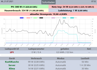

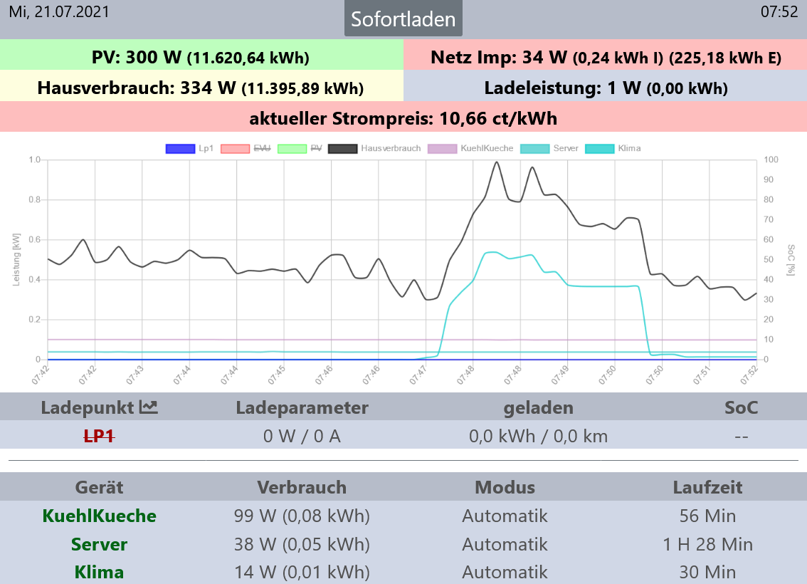

Re: SmartHome 2.0, Wahlschalter für "im Hausverbrauch summieren und anzeigen: ja/nein"
Guten Morgen Oliver,
wie immer, saubere Arbeit! Es funzt, wie ich es mir vorgestellt hatte...
Punkt 7 kann damit in der Liste viewtopic.php?f=11&t=3565 abgehakt werden.
Vielen, vielen Dank
Edit: ....mit 8x shelly getestet- alle i.O.

Kann es sein, dass diese Anpassung im Theme Colors keinen Sinn macht? Habe dann den Verbrauch der Heizplatte ja doppelt in der Summe. Oder habe ich einen Denkfehler?
LP2: go-e V2
Kostal Plenticore Plus
e-up BJ 2021, SOC mit OVMS
9 x Smarthome mit Shellys
Re: (umgesetzt) SmartHome 2.0, Wahlschalter für "im Hausverbrauch summieren und anzeigen: ja/nein"
Deaktivieren mal alle SH 2.0- Geräte und schau dann mal auf deinen Gesamtverbrauch. Dieser sollte als Summe ca gleich sein mit aktivierter Funktion "in Hausverbrauch einrechnen".
