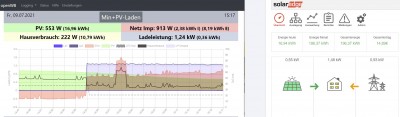

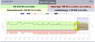

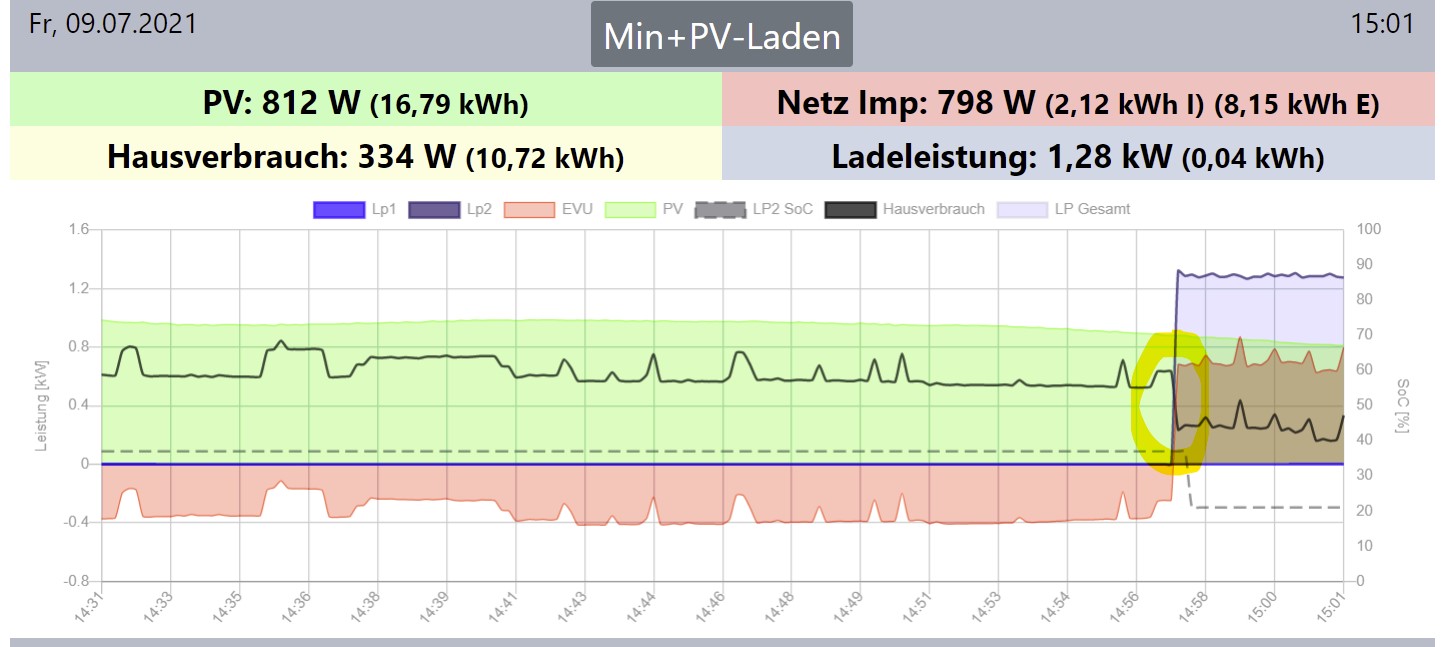

Hier noch mal ein aktuelles Beispiel, was mit meinem Hausverbrauch passiert, sobald mein Auto anfängt zu laden:
[attachment=0]Screenshot 2021-07-09 150252.jpg[/attachment]
Dieser Sprung im Hausverbrauch kann doch nicht sein.

Die 4 Leistungen oben sind alle schlüssig, der Sprung im Hausverbrauch dagegen nicht.
Hast du mal die Kurve der openWB mit der Kurve aus der Solaredge-App oder Web-Anwendung verglichen?

Ich habe die mal direkt nebeneinander gelegt. Für mich ist auch das schlüssig.
Der einzige Unterschied ist, dass das SolarEdge Portal den Hausverbrauch als Summe anzeigt, den die OpenWB nach Hausverbrauch und Ladeleistung trennt:

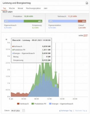

Ich dachte eher an die Kurve des Tagesverlaufes um zu sehen, ob sich Haus- und Autoverbrauch addieren.

Meinst Du diese:
[attachment=0]Screenshot 2021-07-09 152324.jpg[/attachment]

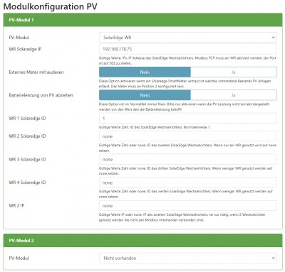

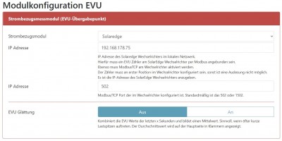

Stell doch auch bitte die Modulkonfig. für EVU und PV hier ein, sonst ist es "Stochern im Nebel".

Aber gerne. Sorry, ich bin ja so froh, dass Ihr mir helft, war keine Absicht :-)
[attachment=1]Screenshot 2021-07-09 154031.jpg[/attachment]
[attachment=0]Screenshot 2021-07-09 154125.jpg[/attachment]

Was passiert, wenn Du "externes Meter mit auslesen" in PV aktivierst? Schon mal probiert?

Was mich gerade stutzig macht, ist die Tatsache, dass auch in der Solaredge-App dein Eigenverbrauch immer steigt, wenn die PV-Leistung steigt.
Das passiert eigentlich nur, wenn du PV-abhängig lädst, und dann aber nahezu auf Nulleinspeisung.
Ich glaube, in Solaredge ist etwas nicht i.O.
