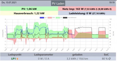

Nur noch einmal zur kompletten Verwirrung (zumindest meinerseits):
Habe um 19:08 mal den WR neu gestartet. Danach war die Ladekurve auf null (war auch wenig PV am Start), aber der Hausverbrauch mit >3kW merkwürdig hoch.
Rausgegangen, I3 abgesteckt und sofort fehlten 2kW (19:14 Uhr).
Offensichtlich wurde nach WR-Reboot von der openWB die Ladeleistung wieder dem Hausverbrauch zugeordnet.
Wobei ja auch komisch ist, dass bei PV only und nur gut 1kW PV (bei rund 1kW Hausverbrauch) die Ladung überhaupt startete.

Isomeer hat geschrieben: Do Jul 15, 2021 5:26 pm Danach war die Ladekurve auf null (war auch wenig PV am Start), aber der Hausverbrauch mit >3kW merkwürdig hoch.
Wenn ich den screenshot nach reboot sehe, ist der in Ordnung. Dein EVU-Zähler misst Bezug (rot) und gleichzeitig PV-Erzeugung (grün). D.h.
Bezug + PV = Hausverbrauch.
Die Messpositionen für EVU und PV sind korrekt?
Ich würde das Problem bei der RS485-Übertragung des SDM zum Controller vermuten. Wenn Du die WB schon auf hast - ist am Controller ein USB-Adapter angeschlossen, der mit dem SDM verbunden ist oder gehen die 2 Kabel des SDM auf die Addon-Platine? !!! Bitte keine inside Fotos posten !!!
Des Weiteren würde ich zunächst nur mit "Sofortladen" testen. Sporadische Fehler sind leider die schwierigsten.

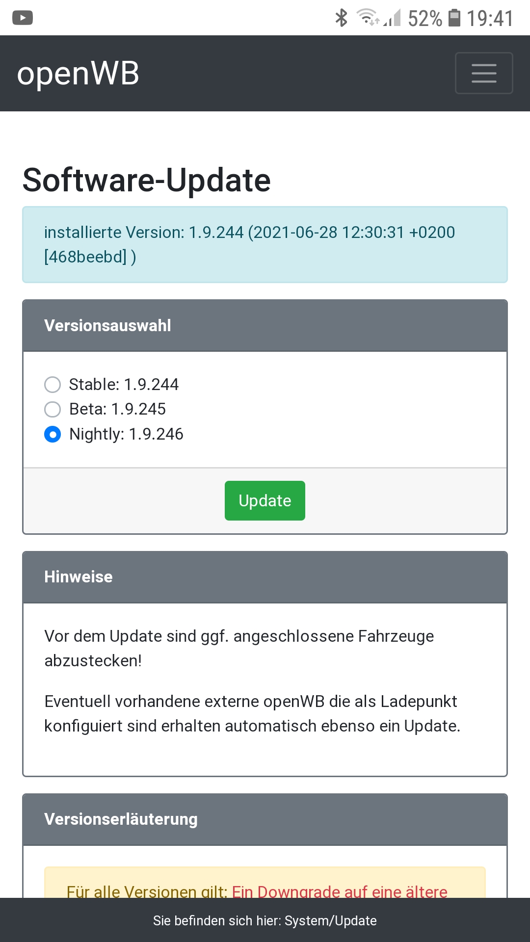

Deine inst. SW siehst Du hier ganz oben:

HSC hat geschrieben: Do Jul 15, 2021 5:42 pm Deine inst. SW siehst Du hier ganz oben:
Hatte ich im zweiten Versuch auch gefunden, zunächst aber nur die einfache Versionsbezeichnung unter "Systeminfo" ;)
