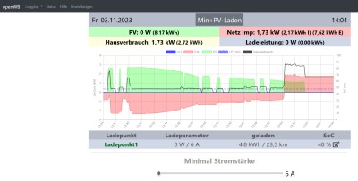

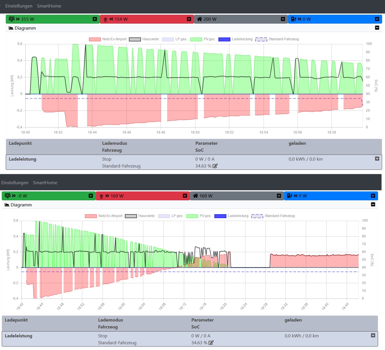

Obwohl viel Zeit vergangen ist und mittlerweile auch die aktuelle Version 1.9.303 drauf ist, diese Aussetzer habe ich immer wieder.
Gerade (während PV auf 0W war, siehe Bild) habe ich mal auf die WR-Anzeigen geschaut, dort wurde zusammen ca. 1kW PV-Leistung angezeigt.

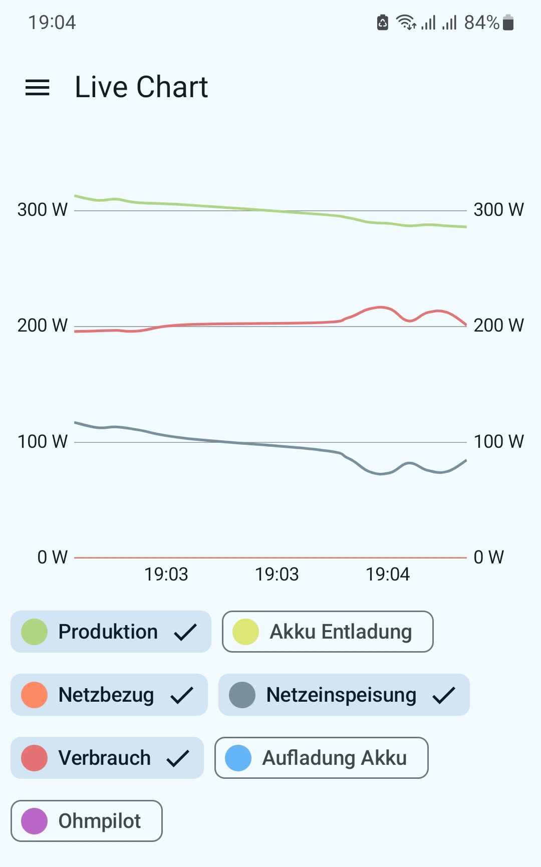

Und immer wieder, auch mit 2.1.5, sowohl WR als auch oWB an LAN.
Die App von Photovoltaik-Monitor bekommt ihre Daten ebenfalls vom WR über den Router, Aktualisierung alle 8 Sekunden, da sieht man nichts.
Bei der Fronius-App oder -solarweb ist auch nichts zu sehen, da wird aber deutlich seltener aktualisiert.
Vor gut 3 Jahren war es noch v1.9, Wlan, Zoe. Nun 2.1.5, LAN, anderes Auto.
P.S. Neues 5V-Netzteil ist bestellt.
Screenshot_20240920-190453_Photovoltaic Monitor.jpg (126.84 KiB) 1182 mal betrachtet
