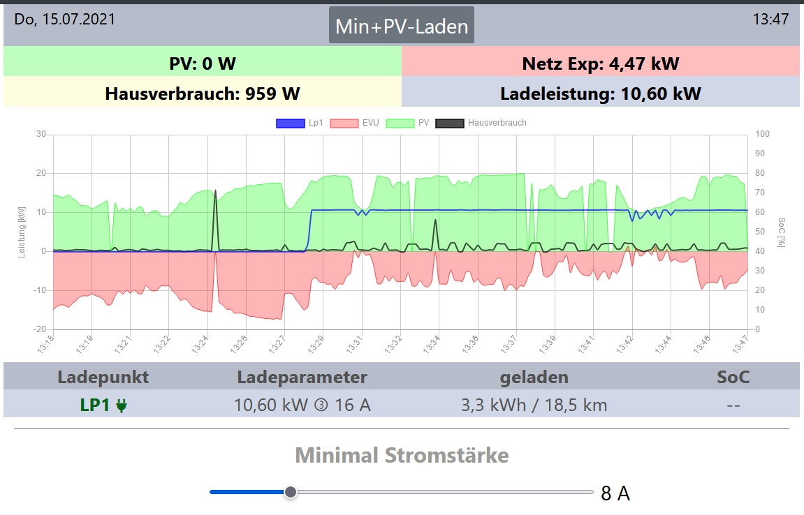

Bei mir bricht die angezeigte PV-Leistung immer wieder mal kurz auf angeblich 0W ein.
Hat das noch jemand?
Ist das vielleicht ein Verbindung-/Übermittlungsfehler? (WR-Router-WB)

Ja sieht nach Übertragungsfehlern aus.
An was das liegt kann man aber nicht sagen, ohne zu wissen, wie deine Infrastruktur aussieht. Welche Version der openWB, welche EVU,PV Module verwendest Du? Wie sind diese im Netz gekoppelt? WLAN/LAN...

Aktuelle Version 1.9.244, Wlan (nur eine Wand zw. WR und Router, guter Empfang), keine Batterie.
Module und deren Kopplung sagt mir jetzt lleider nichts.

Sieht für mich so aus, als ob nur die PV Leistung immer wieder mal weg ist.
Welchen Wechselrichter hast du denn?

2 x Fronius Symo, ebenfalls per Wlan mit Router verbunden.

Was ist als EVU also als Ermittlung der Leistung am Hausanschluss konfiguriert?

WLAN ist immer die schlechteste Variante! Sorry....
Ursachenforschung besser mit (prov.) LAN.

Wlan stimmt wohl, dennoch kurze Wege vorhanden und Anzeige aller Empfangsbalken.
Die Leistung erfasst doch der WR und übermittelt an den Router.
Smartmeter gibt es nicht, nur S0-Zähler im Verbrauchszweig.
Das verstehe ich nicht. Als EVU kenne ich nur Elektroversorgungsunternehmen.derNeueDet hat geschrieben: Do Jul 15, 2021 5:48 pm Was ist als EVU also als Ermittlung der Leistung am Hausanschluss konfiguriert?

Mit EVU ist die Messung am EVU-Übergabepunkt gemeint.
Dein WR hat kein (eigenes) SM, welches dort misst und diese Daten samt PV-Daten bereitsstellt? Neuere Modelle haben das eigentlich immer.
Die phasenbezogenen EVU-Daten sind das A und O für den oWB-Regler.
Det wollte wissen, was in der Modulkonfig bei "EVU" eingetragen ist.
