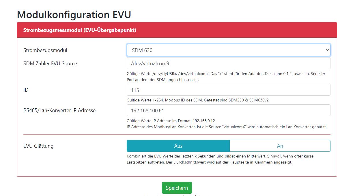

@openWB: gibt es die Chance, dass der PR angenommen wird, wenn für das EVU Kit, eine IP über die Oberfläche angepasst werden kann?

derNeueDet hat geschrieben: Sa Aug 28, 2021 10:16 am @openWB: gibt es die Chance, dass der PR angenommen wird, wenn für das EVU Kit, eine IP über die Oberfläche angepasst werden kann?
Im derzeitigen EVU Kit Modul nicht.
Problematik ist simpel, wenn da eine IP zum verstellen ist wird das getan. Das verursacht (unnötigen) Supportaufwand.
Vielen erschließt sich der Zusammenhang mit virtuellen Ips und mehreren Subnetzen im gleichen Netz nicht.
Ein eigenständiges Modul Protoss+SDM hingegen sehe ich unproblematisch.

openWB hat geschrieben: Sa Aug 28, 2021 10:42 am
Diese Modul scheint es ja zu geben, wenn man einen SDM630 an IP-Adresse auswählt. Dieses funktioniert nur nicht.
In den Bereichen SmartHome etc. kann man die Einstellung mit dem Zähler verwenden
Vielleicht mache ich auch einfach nur etwas falsch ?

Eigentlich müsste doch das Modul SDM630 ein "Klon" vom EVU-Kit mit anpassbarer IP-Adresse sein, wenn der virtualcom gewählt ist, oder ?
