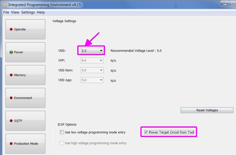

Mit 2.3 V (sehr untypisch, ich bin beim Testen nur bis 3.3 V runter) klappt sowohl die Erkennung auf dem Steckbrett als auch in der EVSE DIN:
Connecting to MPLAB PICkit 3...
Currently loaded firmware on PICkit 3
Firmware Suite Version.....01.54.00
Firmware type..............Enhanced Midrange
Programmer to target power is enabled - VDD = 2,300000 volts.
Target device PIC16F1825 found.
Device Revision ID = 4
Jetzt zwei Fragen:
  • Hast Du eine Idee warum es mit 2.3 V klapt und mit den eigentlich vorgesehenen 5 V nicht?
  • Kann ich mit dieser niedrigen Spannung den PIC zuverlässig programmieren, oder ist davon abzuraten?
Viele Grüße,
Michael

Re: ADAC Wallbox-Test | ADAC 2018
Ich frage mich woher die vorgeschriebenen 5V stammen.
Ich nutze seit und eh und je 2,xx V, da es bei mir mit 5 V nie geklappt hat.
Die Spannung ist sogar zu empfehlen.
Grüße

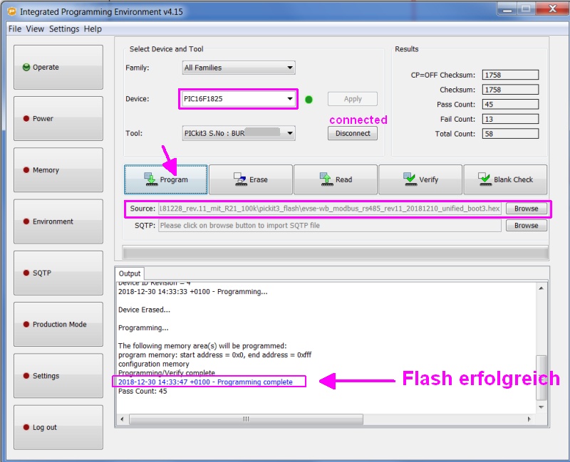

Ich hatte Dein Problem auch einmal. Es fiel mir aber erst auf, als ich eine Schalter-Modifikation an der EVSE-DIN realisiert hatte. Diese sah so aus, dass ein DIP-switsch den RS485-Teil vom UART abkoppelte. Damit war also eine EVSE-DIN mit RS485 und ohne RS485 (UART z.B. für Bluetooth-Modul HC06) möglich.
Im UART-mode konnte ich immer mit 5V flashen, aber als ich mal vergessen hatte, darauf umzustellen, ging nichts mehr.
Der 2,3V-Hinweis ermöglichte dann den Flash im RS485-Modus, der ja standardmäßig in Hardware bei der EVSE-DIN vorliegt.
Du kannst problemlos mit 2,3V flashen. Es muss nur danach die Anzeige "....complete" erscheinen. Dann ist alles paletti.
Good luck!

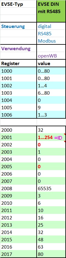

Ach ja - Du setzt die Register dann per Modbus? Mir ist das immer zu aufwendig, weshalb ich das mit dem BT-HC06-Modul mache. Dazu brauche ich aber die Abkopplung des RS485-Teiles (ist ein anderes Thema).
Hier mal die EVSE-DIN-Einstellungen für die openWB-Nutzung, die natürlich auch per Modbus gesetzt werden können (Die 3 rot markierten sind per default (nach dem Flash) anders und müssen mit dem angegebenen Wert überschrieben werden):

Beiträge: 10231
Has thanked: 166 times
Been thanked: 392 times
EVSE DIN kann nach dem Flashen direkt genutzt werden.
Man braucht keine Register mehr setzen.
Nur die EVSE WB benötigt das für die Analog Nutzung.
Register 2002 braucht man auch nur bei Analog Nutzung auf 0 setzen.
Beiträge: 8981
Has thanked: 241 times
Been thanked: 257 times
Ok - dann wäre für ID1-Nutzung alles ok.
Wer eine andere ID als 1 oder Dual-/Triple-WB möchte, muss aber noch Reg.2001 neu beschreiben.
Ich habe das mal recht umständlich von Windows aus gemacht. Das kann man aber nicht empfehlen, weil ich dazu noch das Modbus-Programm gekauft habe.
VG aiole

Die 5V könnten so gekommen sein:
5V ist in "MPLAB IPE v4.15" voreingestellt und sogar empfohlen!
Ich denke, dass die mir der Entwickler früher sogar mal bestätigt hatte. Ohne RS485-HW funktioniert das ja auch (mit meinem vorh. Schalter-Mod "UART oder RS485") und man zerstört keinesfalls den PIC16F1825.
Bleibt man aber bei der gekaufter EVSE DIN ohne Schaltermod. geht es nur mit 2,3V !!!
Hier noch 2 screenshots für's Flashen mit Pickit3 (Nachbau des Pickit3 für ~10Eur @ebäh reicht):
VG aiole

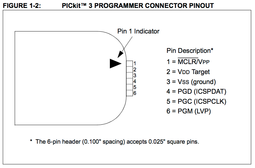

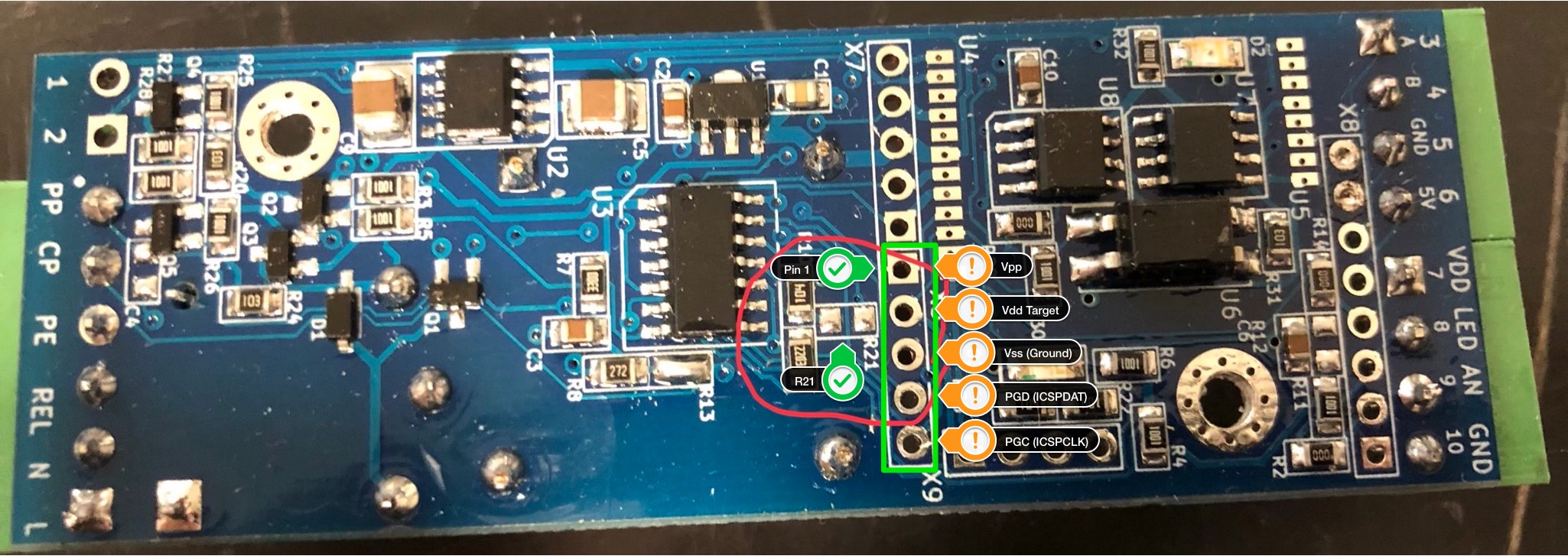

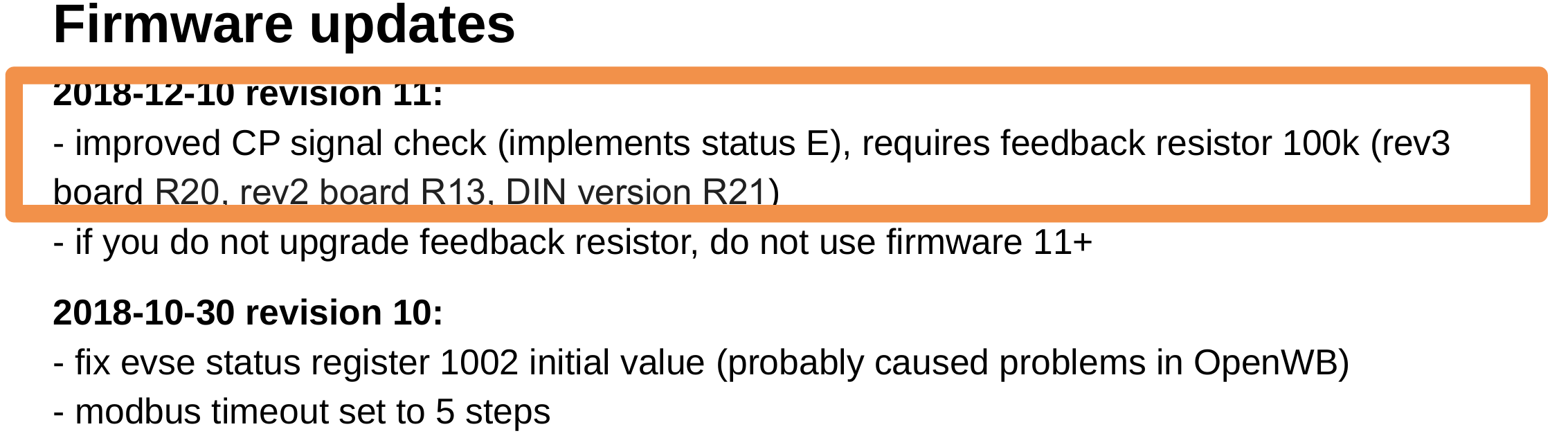

Hab heute meine EVSE DIN erfolgreich mit R21 belötet und die Firmware Revision 11 aufgespielt. Dank der guten Anleitung hier hat alles geklappt. Zuerst musste ich aber erst noch eine sinnvolle Kombination des 6-poligen Steckers aus dem PICkit mit den 10 Anschlüssen auf der EVSE DIN finden. Das Geheimnis ist, Pin 6 vom PICkit wird nicht benötigt und die übrigen Pins gehen auf die 5 Pins die auf der EVSE mit Prog bezeichnet sind. Pin 1 sitzt in der Mitte der Platine (quadratisches Lötauge), am PICkit ist Pin 1 mit einem Dreieck gekennzeichnet. Hab mir der Einfachheit halber gleich eine Pfostenleiste auf der EVSE eingelötet ...
EDIT: Bild von den Pins (Foto von aiole)
X9 auf der EVSE DIN
(483.06 KiB) 2364-mal heruntergeladen
Anschlussbelegung am PICkit (Bild aus der Anleitung zum PICkit 3):
Programmieranschluss am PICkit 3
