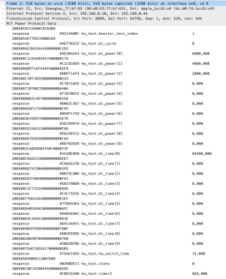

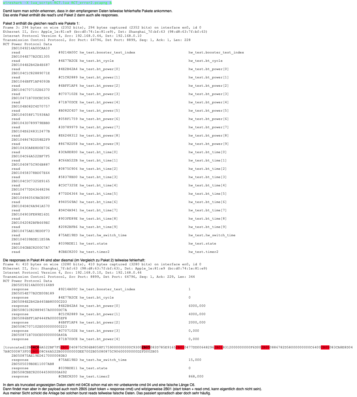

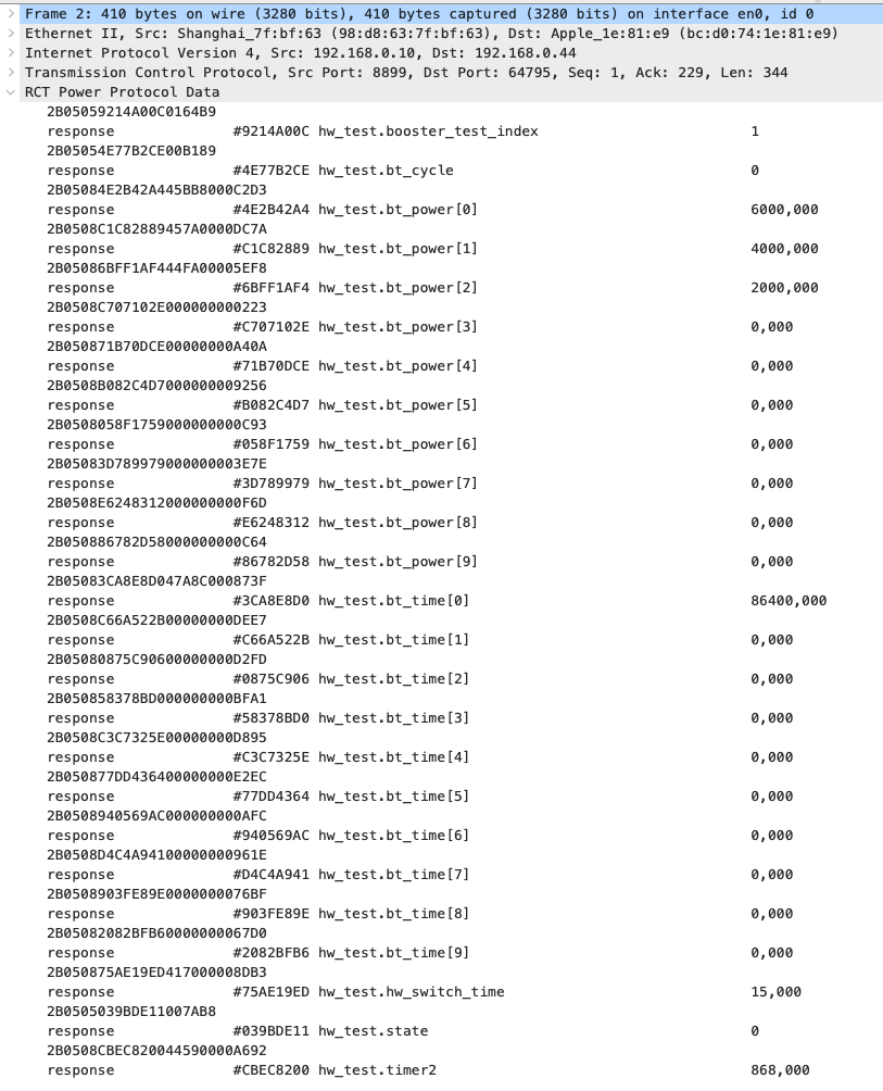

Hallo Miteinander,
ich habe mir das RCT V2 Modul letzte Woche mal angesehen. Die RCT Python Implementierung ist im Prinzip unverändert zu meiner damaligen Implementierung im "alten" RCT Modul.
Ich bin jetzt kein echter Python-Experte aber ich finde die Idee, das in eine Library zu packen grundsätzlich perfekt. Damit geht der Zugriff bei mehreren Parametern jetzt um einiges schneller. Danke an Heinz für seinen Einsatz! Allerdings tauchen mit RCT V2 auf meiner Anlage (mit letzter RCT Firmware (control 2.3.5599 und BMS 5588) durchaus vereinzelt Übertragungsfehler statt. Außerdem bekomme ich auch zeitweise (für mehrere Minuten) keine Daten mehr von der Anlage oder der connect zur Anlage wird abgelehnt. Es wird umso schlimmer, je mehr clients mit der Anlage kommunizieren. Habe dabei dazu openWB mit RCT (alt) und App laufen lassen und noch ordentlich über den Mac auf die Anlage zugegriffen.
Noch schlimmer wird es, wenn man in ein IP Paket mehrere read requests packt und dann auch mehrere responses in einem IP Paket bekommt.
Da schickt die Anlage recht zuverlässig korrupte Daten.
Ich habe diesbezüglich heute RCT kontaktiert und einen Wireshark trace zur Verfügung gestellt.
Solange das nicht zuverlässig läuft bevorzuge ich das "alte" langsamere RCT Modul und hoffe, dass es noch etwas länger lebt.

Deine Erfahrung deckt sich mir der , die ich heute auf einem Kundensystem machen durfte.
Die Kommunikation mir dem RCT läuft nicht immer reibungslos. Mit den "alten" Modulen lag die openWB normal gut unter 10s Regeldurchlauf. Es gab aber in unregelmäßigen Abständen auch Laufzeiten von 40s und mehr. Bei den V2 Modulen kam es bei diesen Verzögerungen zu einem Aufschaukeln, die alten haben das anscheinend irgendwie verkraftet.
Wir schauen mal, wo es hakt und versuchen die V2 Module etwas robuster für solche Aussetzer zu machen. Dennoch sehe ich RCT da in der Pflicht, nachzubessern.

hier mal die dekodierte Wireshark-Aufnahme, die ich auch an RCT geschickt habe. Für die, die das RCT Protokoll schon mal gesehen haben, sollte das Problem gleich ersichtlich sein.
Melde mich wieder, sobald ich was von RCT höre.
Viele Grüße,
Peter
Viele Grüße,
Peter
