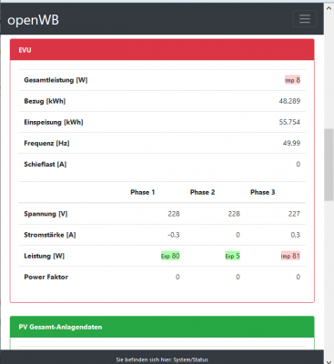

Auf der Statusseite sind schon ein paar neuigkeiten zu sehen.
Schon eingebaut ist die farbliche Herforhebung der Imp/Exp Angaben.
Auch V/A/HZ sind akuelle Werte aus dem RCT
Die Schieflast wird weiterhin von openWB errechnet, das scheint bei RCT nicht dabei zu sein. Hier sind die schon Summen aus dem RCT drin.

Die Farbänderung ist Hardware unabhängig.
In web/status/processAllMqttMsg.js habe ich diese Funktion ausgetauscht.
//show with imp/exp
function impExpShow(mqttpayload, variable) {
	// zur Anzeige Wert um "Bezug"/"Einspeisung" ergänzen
	var value = parseInt(mqttpayload);
	var valueStr = Math.abs(value).toLocaleString(undefined);
    if(value > 0)
       h = '<span style="background-color:#FFCFD0"> <small>Imp</small> ' + valueStr + '</span>';
    else
       h = '<span style="background-color:#ACFFAB"> <small>Exp</small> ' + valueStr + '</span>';
	$(variable).html(h);
}gruss
