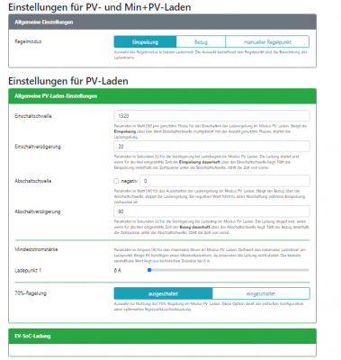

Auf die Schnelle kann ich nichts Gravierendes finden, außer den Timeout von 2 auf 1 korrigieren (steht hier beschrieben):
https://board.evse-wifi.de/viewtopic.php?f=9&t=64
Die Einschaltschwelle ist pro genutzter Phase. Warum so hoch (1320W)?

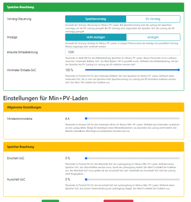

@Chiliheld,
Deine Grundeinstellungen sind soweit erstmal i.O.
Was mir überhaupt nicht gefällt, sind Deine Speichervorgaben!
0 oder 100% schalten die Funktion i.d.R ab (siehe kleingedrucktes in der Auswahl), d.h. "Speichervorrang" kann gar nicht beachtet werden, da ja der Vergleich mit dem Speicher- SoC nicht stattfindet.
Da der Speicher nicht "einfach so" über die SW deaktiviert werden kann, es sei denn, Du schaltest die HW per Sicherung aus, solltest Du plausible SoC- Werte auswählen. Z. B. Einschalt 80%, Ausschalt 60 % (bedeutet darüber darf er für EV- Ladung entladen werden, darunter nicht - aber immer im Zusammenhang mit PV in der Berechnung. Die Ladung kann dann ggf. auch gestoppt werden.)

Timeout hab ich umgestellt, dankeaiole hat geschrieben: Di Aug 31, 2021 5:52 pm Auf die Schnelle kann ich nichts Gravierendes finden, außer den Timeout von 2 auf 1 korrigieren (steht hier beschrieben):
Ich habe zum Nachstellen hier jetzt nochmal mit aktueller oWB 1.9.248 (huete) + smartWB v2.2.4 getestet. Bei PV-Mode fängt er mangels genug PV nicht mit Laden an. So muss es sein.
Ein Unterschied ist, dass Du 2-phasig und ich 1-phasig lade. da müsste aber die SW-Fraktion etwas dazu sagen.
Lass das jetzt erstmal sacken. Für weitere Tests bitte zunächst immer den Speicher weglassen.
Die Einschaltschwelle hab ich nicht verändert das waren schon 1320W also 6A pro Phase; sollte das nicht so min. sein?
Mein Golf kann nur 1 oder 2-phasig da die swb keine Umschaltung hat hab ich hier gleich 2phasen eingestellt.

Speichervorgaben hab ich jetzt mal geändert auf 50% ein; 20% ausHSC hat geschrieben: Di Aug 31, 2021 6:23 pm @Chiliheld,

Das mit dem negativwert der Abschaltschwelle (auch das Kleingedruckte) versteh ich noch nicht ganz...
Wenn mein E3DC bei Einspeisung -xxx anzeigt muss ich dann hier negativ anhaken oder nicht?

Kommt drauf an. Mit kleineren Werten wird halt etwas Bezug zugemischt. Gerade in den Übergangszeiten und Winter macht das Sinn. Es hängt aber auch von der PV-Größe ab.Chiliheld hat geschrieben: Mi Sep 01, 2021 8:56 am Die Einschaltschwelle hab ich nicht verändert das waren schon 1320W also 6A pro Phase; sollte das nicht so min. sein?

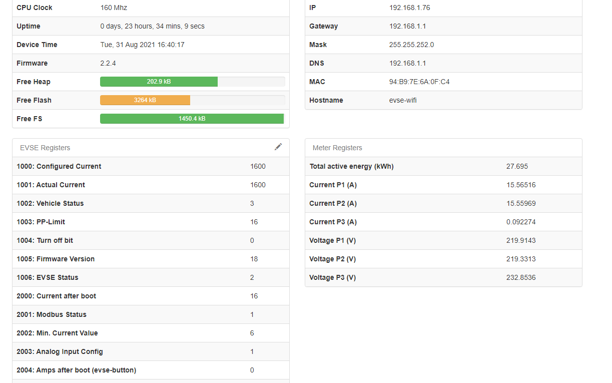

Bei Stop muss 0 bei der sWB ankommen (geschieht hier bei mir auch - nur bei Dir (noch) nicht).Chiliheld hat geschrieben: Mi Sep 01, 2021 9:17 am Nach drüber schlafen ist mir die Abschaltverzögerung aufgefallen... Ggf. spuckt die mit rein aber wenn der LP deaktiviert wird bzw. auf Stop geschaltet wird sollte doch auch 0 übertragen werden oder nicht?
Ich denke, dass die SW-Fraktion ran muss. In der oWB-RAM-Disk müsste zunächst geprüft werden, was dort für ein Sollladestrom steht (könnte theoretisch vom oWB-GUI abweichend sein).

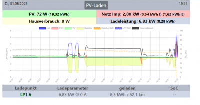

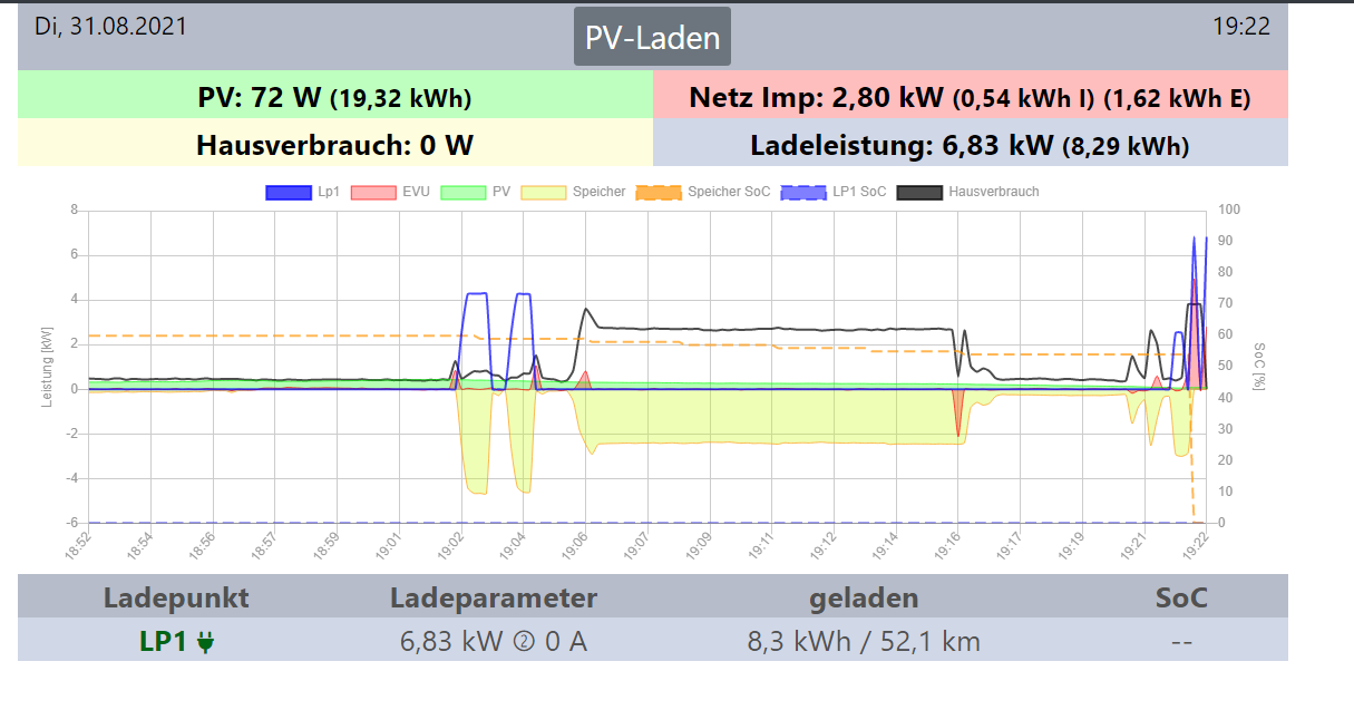

So... hab jetzt mal eine Entladesperre gesetzt.
Mir ist aufgefallen bei diesem "ausschwingen" wechselt der Stecker zwischen grün und orange; wenn 0 Ladeleistung bleibt ist der Stecker auch orange

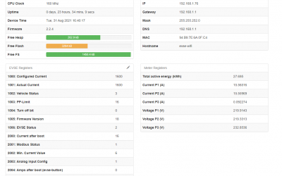

Die Werte die in owb angezeigt werden werden entsprechend in der swb auch in den Registern angezeigt (wechselt zwischen 0 und 1600)

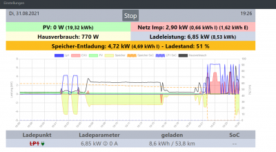

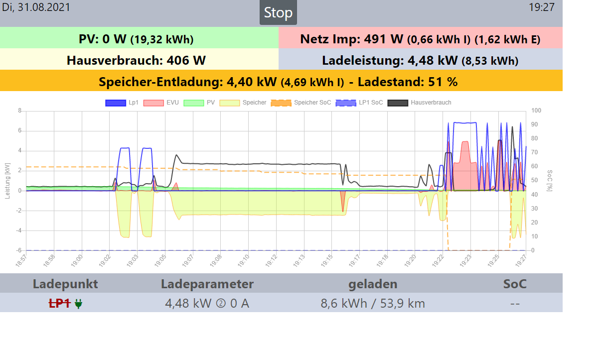

hier das Bild als ich im PV Modus den LP abgeschalten hab

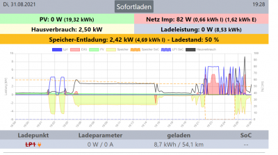

hier das Bild als ich vom PV Modus in Stop geschalten hab
Rein verständnishalber... Im PV Modus sollte Leistung am Netzanschlusspunkt und Batterieentladung betrachtet werden, korrekt?
Wenn Bezug oder Batterieentladung dann keine EV Ladung?
PV Erzeugung ist ja eigentlich egal weil ja auch noch ne Wärmepumpe laufen könnte z.B.

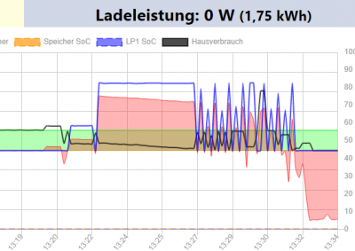

Hie die Logs beim "ausschwingen"
2021-09-01 13:50:52: LP1, Ladung gestoppt (LV0)
2021-09-01 13:49:46: Alle Ladepunkte, Lademodus Stop. Stoppe Ladung (LV0)
2021-09-01 13:49:25: Alle Ladepunkte, Lademodus Stop. Stoppe Ladung (LV0)
2021-09-01 13:48:56: Alle Ladepunkte, Lademodus Stop. Stoppe Ladung (LV0)
2021-09-01 13:48:36: Alle Ladepunkte, Lademodus Stop. Stoppe Ladung (LV0)
2021-09-01 13:48:07: Alle Ladepunkte, Lademodus Stop. Stoppe Ladung (LV0)
2021-09-01 13:47:45: Alle Ladepunkte, Lademodus Stop. Stoppe Ladung (LV0)
2021-09-01 13:47:16: Alle Ladepunkte, Lademodus Stop. Stoppe Ladung (LV0)
2021-09-01 13:46:57: Alle Ladepunkte, Lademodus Stop. Stoppe Ladung (LV0)
2021-09-01 13:46:36: Alle Ladepunkte, Lademodus Stop. Stoppe Ladung (LV0)
2021-09-01 13:46:17: Alle Ladepunkte, Lademodus Stop. Stoppe Ladung (LV0)
2021-09-01 13:45:56: Alle Ladepunkte, Lademodus Stop. Stoppe Ladung (LV0)
2021-09-01 13:45:26: Alle Ladepunkte, Lademodus Stop. Stoppe Ladung (LV0)
2021-09-01 13:45:06: Alle Ladepunkte, Lademodus Stop. Stoppe Ladung (LV0)
2021-09-01 13:44:46: Alle Ladepunkte, Lademodus Stop. Stoppe Ladung (LV0)
2021-09-01 13:44:46: LP1, Lademodus Stop. Stoppe Ladung (LV0)
2021-09-01 13:41:56: alle Ladepunkte, Lademodus Min und PV. Ändere Ladeleistung auf 16 Ampere (LV0)
2021-09-01 13:41:51: LP1, Ladung gestartet. (LV0)
2021-09-01 13:41:45: alle Ladepunkte, Lademodus Min und PV. Ändere Ladeleistung auf 7 Ampere (LV0)
2021-09-01 13:41:26: alle Ladepunkte, Lademodus Min und PV. Ändere Ladeleistung auf 6 Ampere (LV0)
2021-09-01 13:37:46: alle Ladepunkte, Lademodus Min und PV. Starte Ladung mit 6 Ampere (LV0)
2021-09-01 13:33:12: LP1, Ladung gestoppt (LV0)
