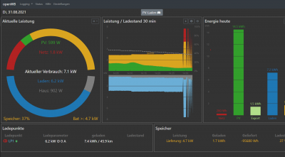

Also PV Modus eingestellt, eingesteckt, werden sofort 6.9kW geladen obwohl nur 5,1kW vom Dach kommen bzw. auch bei 800W werden 6,9kW reingeladen. Kein umstellen etwas geholfen, nur reboot des raspi.
Nach reboot min. 6A +PV eingestellt; das ging dann auch so.
Umgestellt auf nur PV Regelung => sofort wieder auf 6,9kW hoch.
LP deaktiviert => springt zwischen 6,9kw-0
Wenn der LP deaktiviert ist darf doch gar nichts mehr passieren oder?

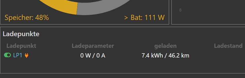

Modus Stop geschalten; alle ruhig; gut...
PV wieder eingeschalten; LP aktiviert; aktuell PV unter 1kW daher keine Ladung; gut....

Wird die gesamte PV-Leistung korrekt in oWB angezeigt? - ja, alle korrekt
Prüfe die oWB Vorgabewerte für I_Soll [A] bei PV-Laden. - I war 0 und kW waren 6.9
Phasigkeiten beachtet? Viele A-Vorgaben gelten immer je Phase. - m.M.n. alles richtig eingestellt
Was sagen die oWB-logs? - Log seh ich leider nicht mehr soweit zurück (PV log); gibts da irgendwo ne längeren log?
Kann Dein Speicher etwas bewirken? Dieser wird nicht aktiv von oWB gesteuert. - Der hat abgegeben da ja 6.9kW gezogen wurden

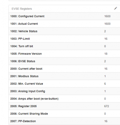

OK - das darf normalerweise nicht sein. Prüfe das nächste Mal bitte, was auf der smartWB im WEB-GUI auf der Statusseite Register 1000 angezeigt wird.Chiliheld hat geschrieben: Di Aug 31, 2021 1:36 pm Prüfe die oWB Vorgabewerte für I_Soll [A] bei PV-Laden. - I war 0 und kW waren 6.9
Nach einer Erstkopplung oWB/sWB hatte ich dieses Phänomen auch schon mal.
Die oWB sollte den 0A-Vorgabewert erneut senden, wenn eine Ist-Ladelesitung (Rückgabewert der sWB) in oWB registriert wird.
Das müssen wir nochmal mit dem Support besprechen.

Heißt wenn owb 0A anzeigt sollte in 1000 auch 0A drinstehen?aiole hat geschrieben: Di Aug 31, 2021 1:42 pmOK - das darf normalerweise nicht sein. Prüfe das nächste Mal bitte, was auf der smartWB im WEB-GUI auf der Statusseite Register 1000 angezeigt wird.Chiliheld hat geschrieben: Di Aug 31, 2021 1:36 pm Prüfe die oWB Vorgabewerte für I_Soll [A] bei PV-Laden. - I war 0 und kW waren 6.9

Ich hatte ja "LP aus; nur PV an" dann wurde 0A angezeigt aber 6,9kW geladen und auch 6,9kW angezeigt (siehe Bild)

Aktuell stehen aber 16A (1600 mit PLC-feature (0,01A-Auflösung)) als Vorgabe
Ist die Remote-Verbindung ok ? https://board.evse-wifi.de/viewtopic.php?p=1556#p1556
Probiere zunächst mit oWB-Sofortladen und vergleiche oWB-Vorgabe + smartWB-Status (Register).
"Remote-Modus" in der smartWB ist eingestellt?
Speicherbeachtung ist nicht einfach nur "Min + PV". Der Speicher ist immer aktiv (arbeitet autark von oWB), weil er von oWB nicht aktiv gesteuert werden kann (nur Speicher-SoC-bezogene Minimalsteuerung). Checke da bitte zunächst die Speichereinstellungen, wie von HSC beschrieben.
