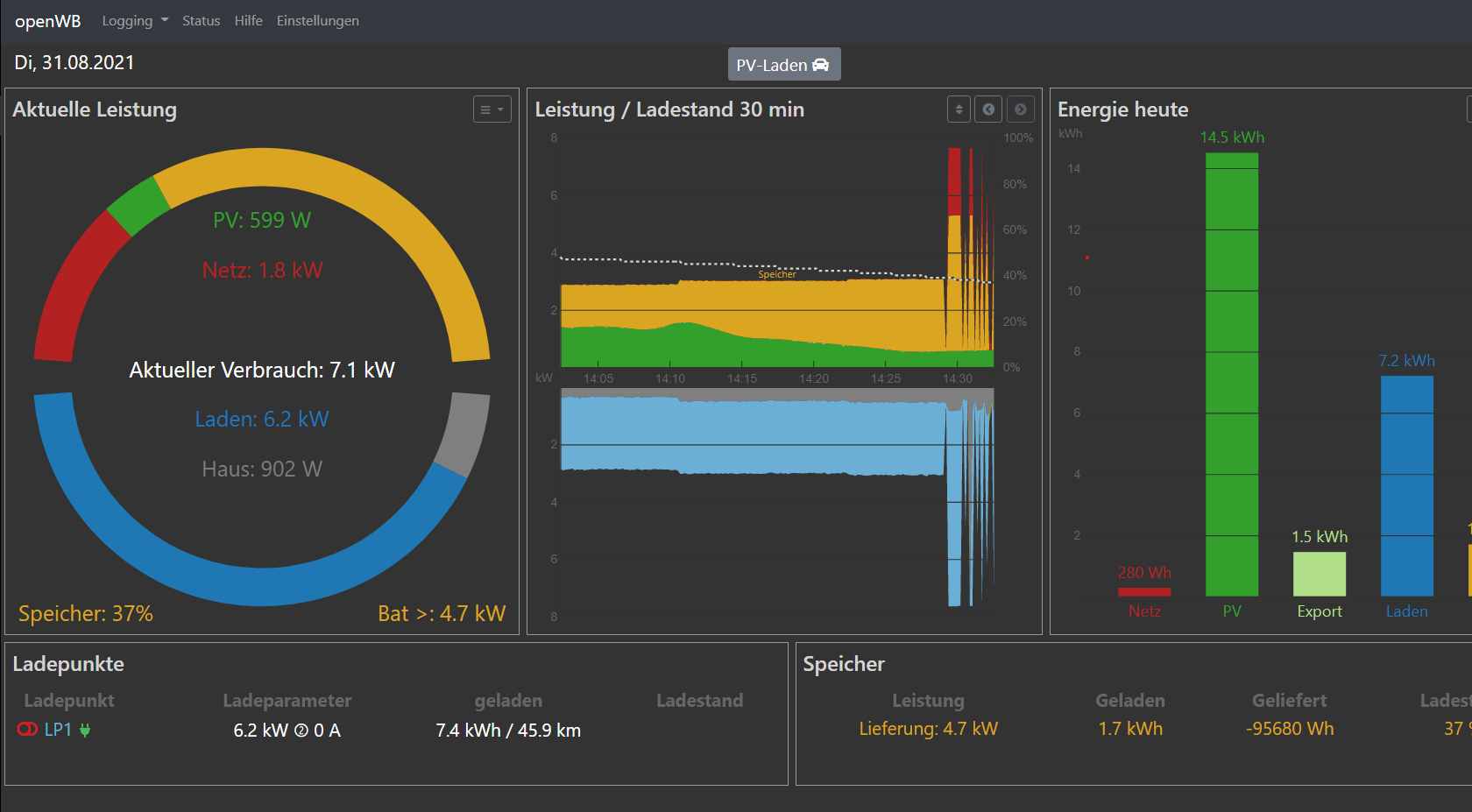

ich nutze die neues owb auf einem Raspi zusammen mit der swb.
EGolf habe ich erst das 2. mal geladen, jetzt eigentlich im PV Modus ohne SOC.
Also PV Modus eingestellt, eingesteckt, werden sofort 6.9kW geladen obwohl nur 5,1kW vom Dach kommen bzw. auch bei 800W werden 6,9kW reingeladen. Kein umstellen etwas geholfen, nur reboot des raspi.
Nach reboot min. 6A +PV eingestellt; das ging dann auch so.
Umgestellt auf nur PV Regelung => sofort wieder auf 6,9kW hoch.
LP deaktiviert => springt zwischen 6,9kw-0
Wenn der LP deaktiviert ist darf doch gar nichts mehr passieren oder?
Modus Stop geschalten; alle ruhig; gut...
PV wieder eingeschalten; LP aktiviert; aktuell PV unter 1kW daher keine Ladung; gut....
Hat das Verhalten noch jemand?

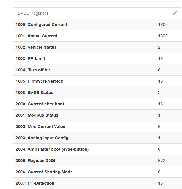

OK - das darf normalerweise nicht sein. Prüfe das nächste Mal bitte, was auf der smartWB im WEB-GUI auf der Statusseite Register 1000 angezeigt wird.
Nach einer Erstkopplung oWB/sWB hatte ich dieses Phänomen auch schon mal.
Die oWB sollte den 0A-Vorgabewert erneut senden, wenn eine Ist-Ladelesitung (Rückgabewert der sWB) in oWB registriert wird.
Das müssen wir nochmal mit dem Support besprechen.
Heißt wenn owb 0A anzeigt sollte in 1000 auch 0A drinstehen?
Aktuell ist es so...

Naja... im PV Modus sollte alles was Überschuss ist (ab 6A) in das Auto geladen werden (EV-Vorrang); erst wenn das EV voll ist kann der Speicher wieder beladen werden.
Speicherverwendung wäre ja min+PV; das geht auch so wie es soll. Eben nur im reinen PV Modus hat sich's irgendwie gezwickt.
Sollte doch aus sein wenn ich den LP deaktiviere oder nicht?
Ich hatte ja "LP aus; nur PV an" dann wurde 0A angezeigt aber 6,9kW geladen und auch 6,9kW angezeigt (siehe Bild)

Aktuell stehen aber 16A (1600 mit PLC-feature (0,01A-Auflösung)) als Vorgabe :oops: .
Ist die Remote-Verbindung ok ? https://board.evse-wifi.de/viewtopic.php?p=1556#p1556
Probiere zunächst mit oWB-Sofortladen und vergleiche oWB-Vorgabe + smartWB-Status (Register).
"Remote-Modus" in der smartWB ist eingestellt?
