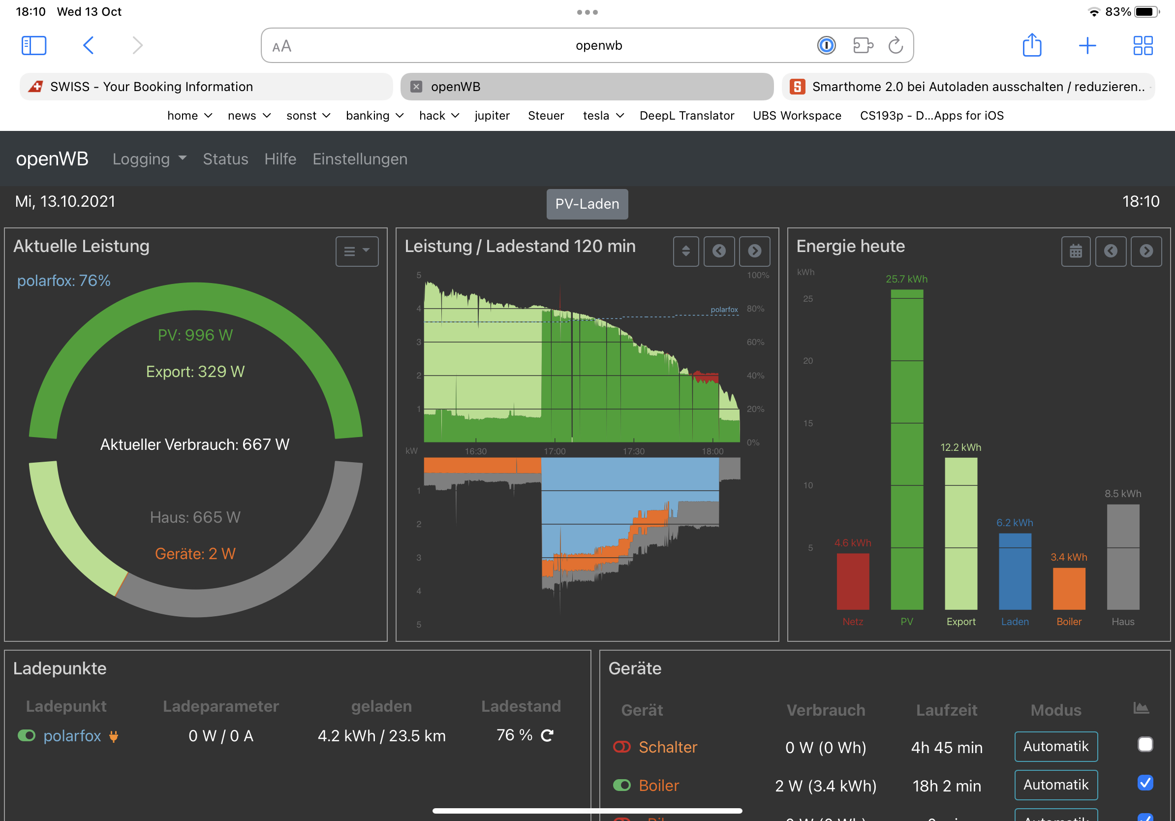

Hier noch das Bild zur Situation: Der Boiler (orange) lief weiter, obwohl das Laden gestartet wurde.

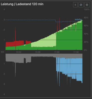

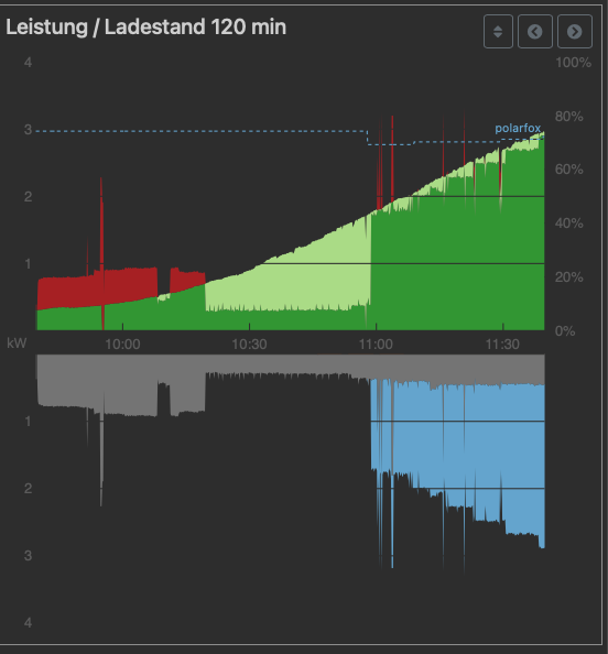

Im Moment sieht es gut aus. Das Laden hat den Solarstrom exklusiv, der Boiler wurde nicht angeschaltet.
