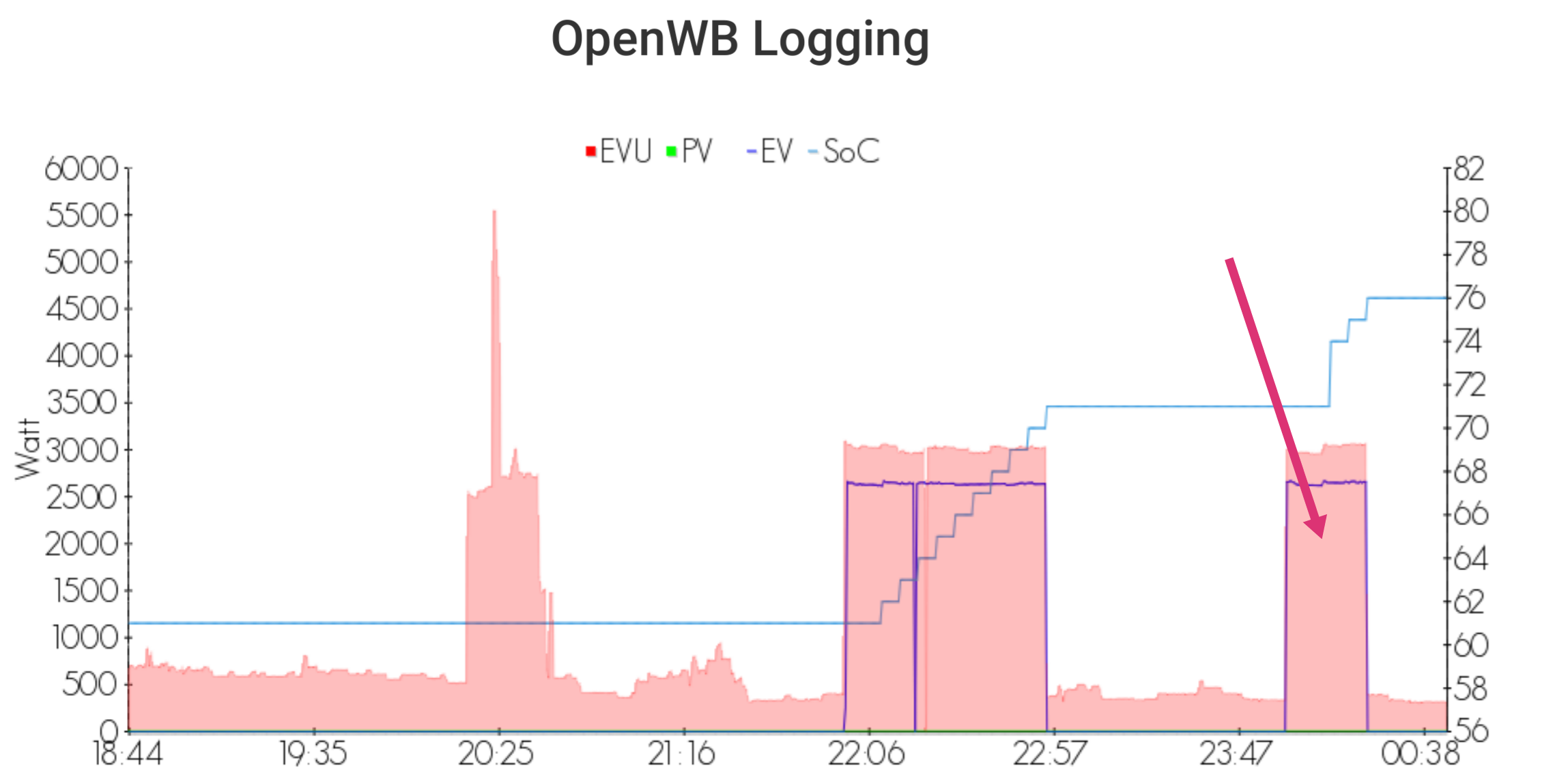

Also der 30min "Nachlader" beim Nachtladen ist kein Einzelfall:
(294.59 KiB) 1699-mal heruntergeladen
Hier gab es das schon mal.
viewtopic.php?f=9&t=41&start=10#p323
Hat jemand eine Idee, wo das herkommen kann?
VG aiole

Das ist an LP1?
Hast du zufällig das Log dazu?
Wäre es eine volle Stunde, würde es eher Sinn machen. Aber eine halbe Stunde ist wirklich merkwürdig.

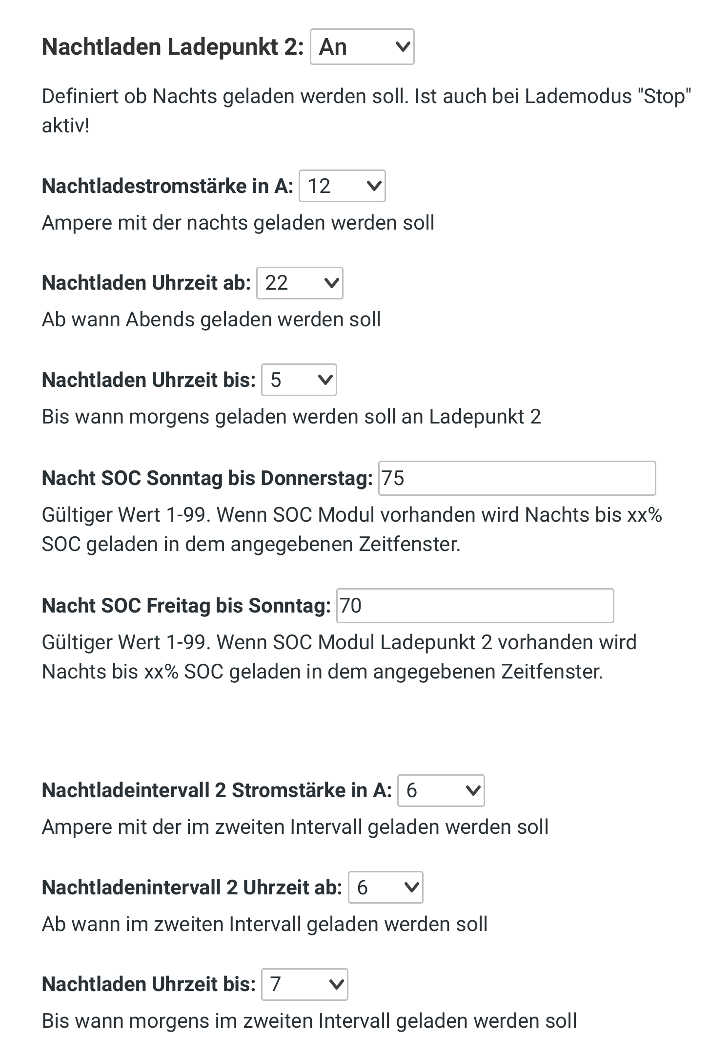

Nein - es ist immer LP2. Ich bin doch der, der immer alles OHNE LP1 testet ;-).
Hier mal die Einstellungen (log erstelle ich erst diese Nacht):
(252.64 KiB) 1689-mal heruntergeladen
VG aiole

heute gab es um 0.00Uhr keine ungewollte Nachladung an LP2 (Der 1. NL-Ladezyklus endete 23.25Uhr). Ich werde noch prüfen, ob das ev. mit einem früherem Stop des 1. NL-Ladezyklus (immer mit LP2) zusammenhängt.
