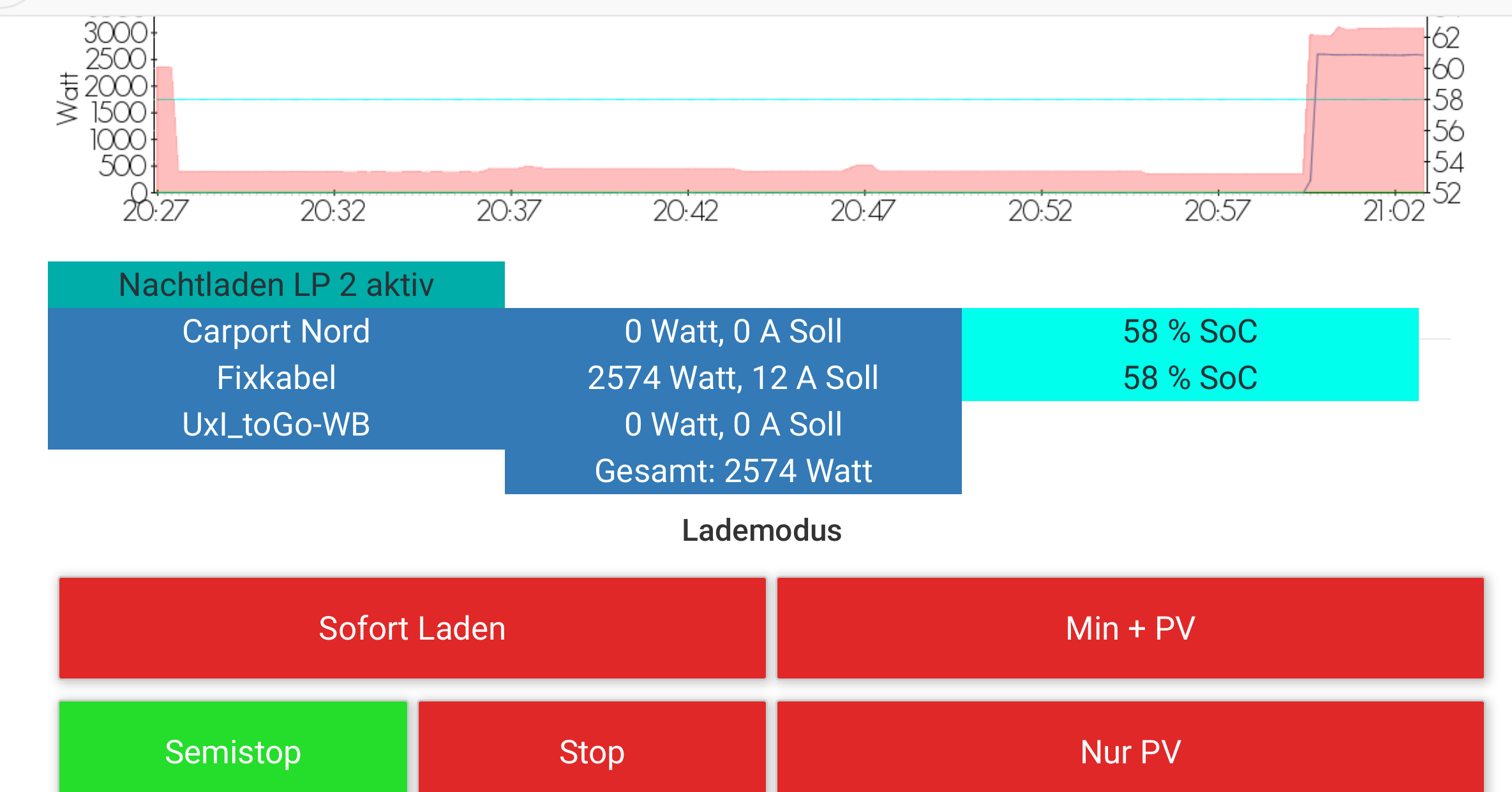

So - hier mal ein Auszug aus dem debug-log für Nachtladen an LP2, was noch nicht funktioniert (v1.093_beta):
Fr 28. Dez 23:33:17 CET 2018 pvwatt 0 ladeleistung 0 llalt 0 nachtladen 0 minimalA 6 maximalA 32 lla1 0 llas11 0 llas21 0 mindestuberschuss 300 abschaltuberschuss 1200 lla2 0 llas12 0 llas22 0 sofortll 13 wattbezug 329 uberschuss -329 lla3 0 llas13 0 llas23 0 soclp1 70 soclp2 70 evua 1 0 2 1 3 0 (standard_in) 1: syntax error Fr 28. Dez 23:33:27 CET 2018 pvwatt 0 ladeleistung 0 llalt 0 nachtladen 0 minimalA 6 maximalA 32 lla1 0 llas11 0 llas21 0 mindestuberschuss 300 abschaltuberschuss 1200 lla2 0 llas12 0 llas22 0 sofortll 13 wattbezug 341 uberschuss -341 lla3 0 llas13 0 llas23 0 soclp1 70 soclp2 70 evua 1 0 2 1 3 0 (standard_in) 1: syntax error Fr 28. Dez 23:33:37 CET 2018 pvwatt 0 ladeleistung 0 llalt 0 nachtladen 0 minimalA 6 maximalA 32 lla1 0 llas11 0 llas21 0 mindestuberschuss 300 abschaltuberschuss 1200 lla2 0 llas12 0 llas22 0 sofortll 13 wattbezug 336 uberschuss -336 lla3 0 llas13 0 llas23 0 soclp1 70 soclp2 70 evua 1 0 2 1 3 0 (standard_in) 1: syntax error
Das wiederholt sich aller 10s.
Ich sehe bei nachtladen immer eine 0 - also wohl inaktiv, aber warum?
Hier der zugehörige screenshot, der NL an LP2 korrekt anzeigt:
(191.93 KiB) 1945-mal heruntergeladen
VG aiole

So - Punkt 21.00 Uhr war NL für LP2 eingegeben.
(233.88 KiB) 1916-mal heruntergeladen
Es sieht so aus, als ob es jetzt läuft.

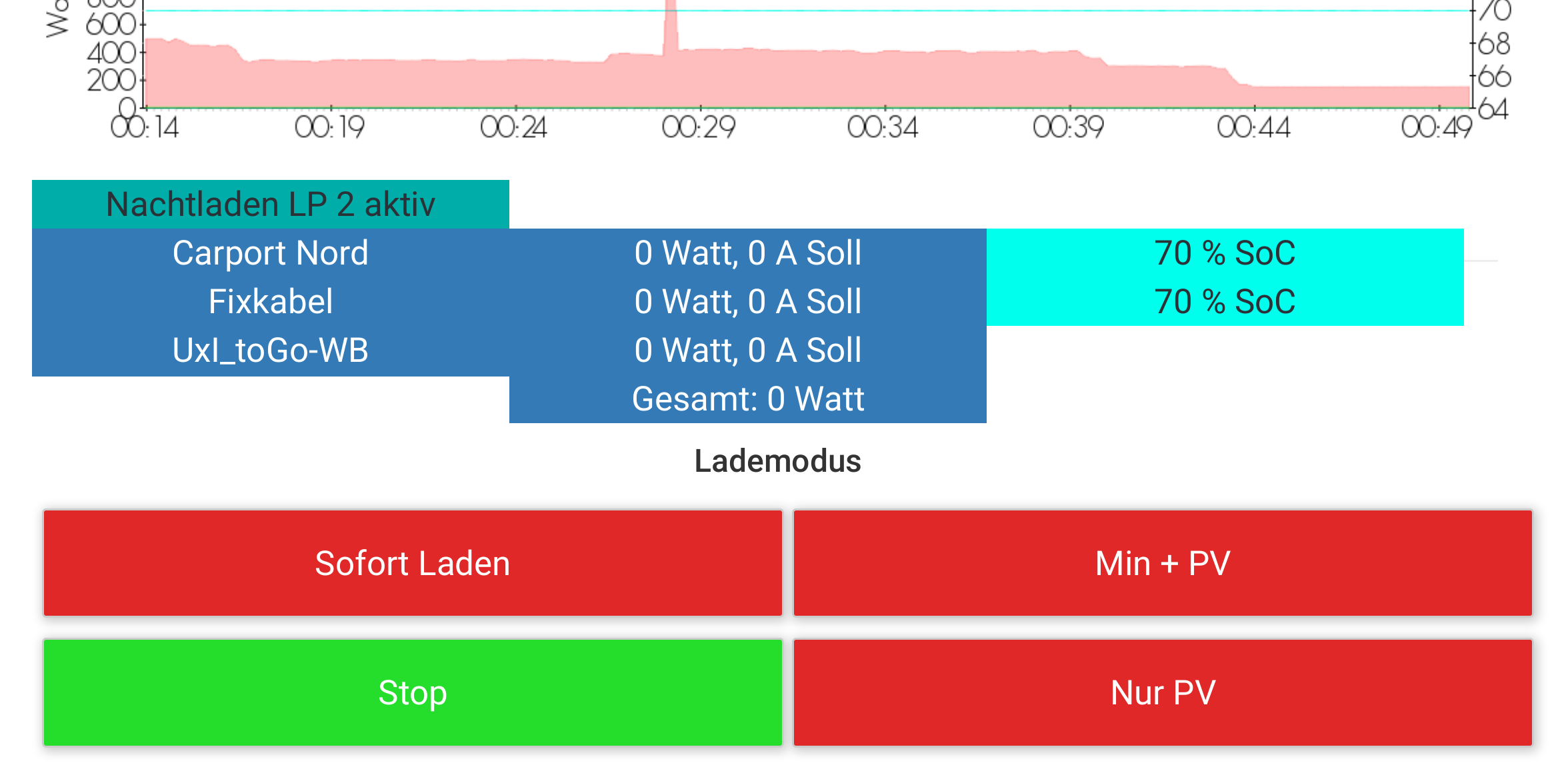

Yeap - auch Stop bei 70% funktioniert:
(310.2 KiB) 1912-mal heruntergeladen
