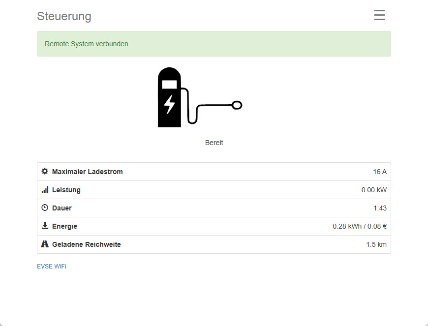

Wenn du per Browsereingabe http://192.168.0.221 auf die smartWB-Anmeldeseite kommst und dich einloggen kannst, müsste eine so ähnlich aussehende website erscheinen.

Ja, das wird genau so angezeigt.
Aktuell ist gerade kein Fahrzeug angeschlossen.

Dann ist die smartWB sauber in das openWB-EMS eingebunden.
Du musst in openWB noch das passende Fahrzeug (Lady sunshine sollte passen) und den gewünschten Lademodus einstellen (steht lt. screenshot noch auf Stop).

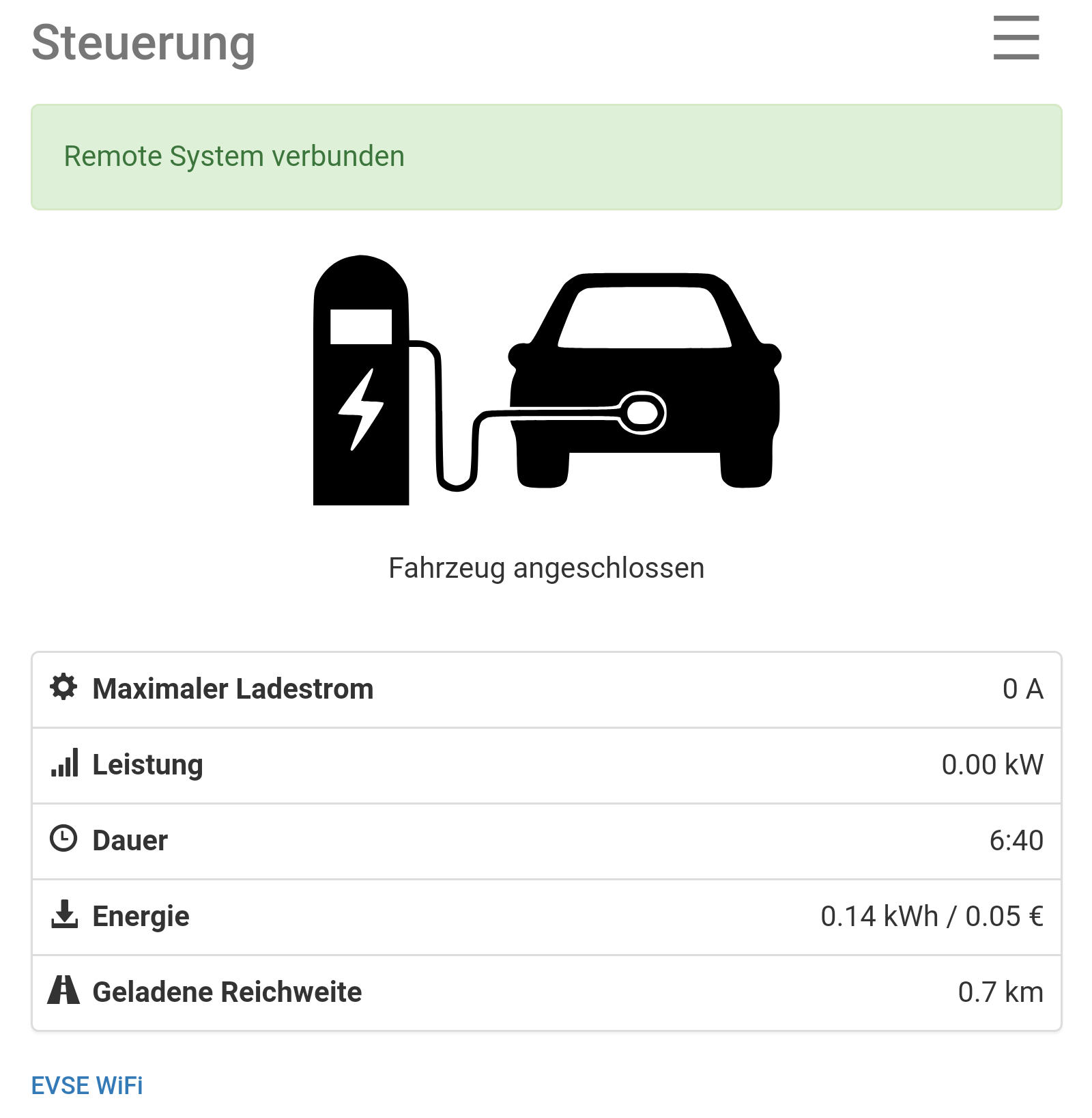

Das Problem ist, wie ich weiter oben schon beschrieben habe. Die openWB zeigt den Status der smartWB zwar an, aber die Steuerung funktioniert nicht. Das kannst Du am Screenshot erkennen. Zu dem Zeitpunkt lädt die smartWB mit 5,4kW. Das zeigt die openWB auch an. Allerdings ist die Anzeige auch nicht konsistent. Es wird 5,4kW aber 0A angezeigt. Die Ladung hat direkt nach dem Einstecken des Ladesteckers begonnen. Es dürfte aber nicht geladen werden, da der Lademodus "Stop" aktiv ist.

Sind irgendwelche anderen Steuerungen im LAN aktiv?
HA? IOB oder sonstwas (z.B. eine 2. openWB-session?), was auf die smartWB-API Befehle sendet?
Was zeigen denn die Register unter smartWB-Status?

Nein. Keine anderen Steuerungen. Ich habe diesen Logeintrag gefunden:
2026-03-18 20:29:22,120 - {helpermodules.utils._thread_handler:22} - {ERROR:MainThread} - set current cp10 ist bereits aktiv und wird nicht erneut gestartet.
Kann das auf ein Problem hinweisen?
