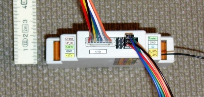

VG aiole
anbei erste Bilder

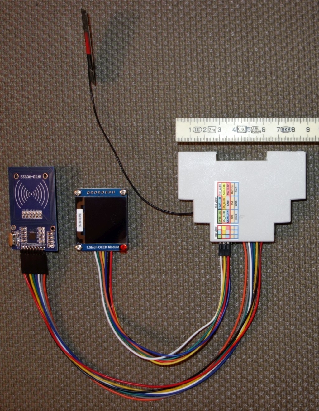

Hallo in die Runde,
die Neuentwicklung "EVSE-Wifi-2.0" ist jetzt abgeschlossen und die HW offiziell im shop verfügbar:
https://www.evse-wifi.de/
Hier gibt es Details zu den features:
https://board.evse-wifi.de/viewtopic.php?f=7&t=15
Die WLAN-Reichweite wurde im Gegensatz zu den bisherigen ESP8266-controllern (v0.4.1, v1.x.x) erheblich verbessert. Auch der Dual-core des ESP32 lässt bei fast gleichem Stromverbrauch (mit oLED und RFID max. 0,6W gemessen) die "Wuppdizität" spürbar ansteigen.

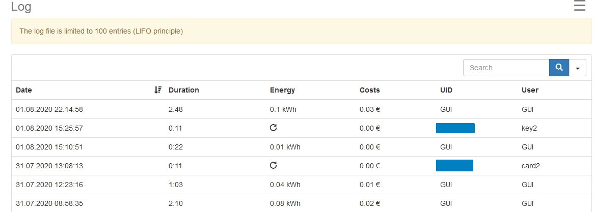

Die integrierten Ladelog-Einträge wurden von 50 auf 100 angehoben und "rotieren" (LIFO - last in first out).
OWB loggt separat.

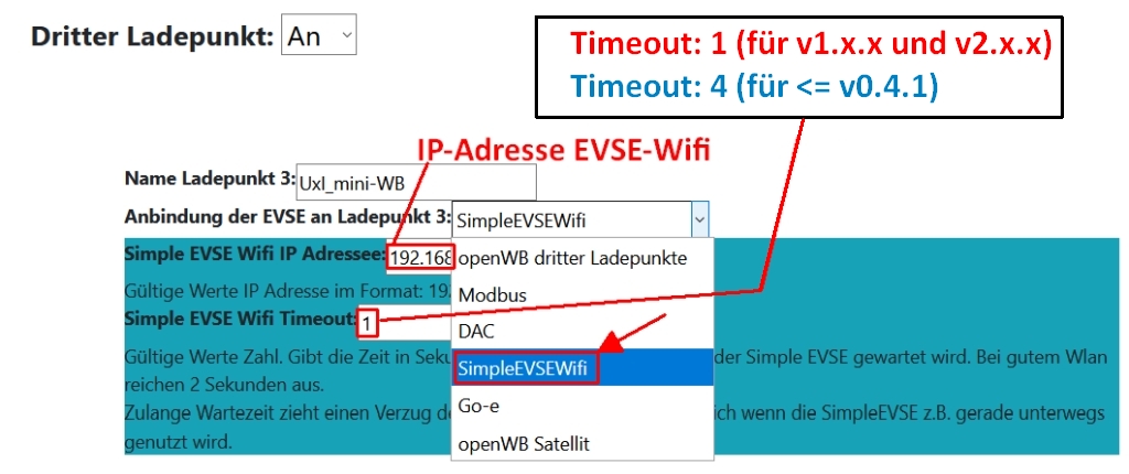

Damit lassen sich nun WLAN-based WB aufbauen, die von openWB per API unterstützt werden. Wir koppeln also 2 vielversrechende open source-SW-Systeme.
Ggf. ist EVSE-Wifi eine Alternative zu den häufig genannten Go-E-chargern.
Es wird z.B. CP-Unterbrechung (gegen einschlafende EV's wie e-up, e-Golf u.w.) seitens oWB unterstützt und auch die Zählerdaten des Ladeleistungszählers sind viel genauer, so dass die Effekte, die durch auf ganze kWh-gerundeten Werte entstehen, hier nicht auftreten.

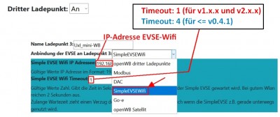

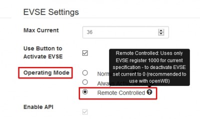

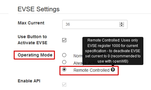

Für die Nutzung der Kombination von E-Wifi/oWB ist der "remote"-Modus zu wählen.
In openWB => Einstellungen => Modulkonfiguration sind folgende Einstellungen erforderlich:

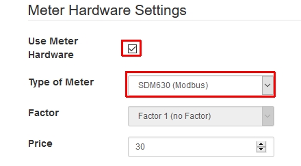

Die Nutzung von RS485-Zählern für die Ladeleistung ist bei Kombination mit oWB Pflicht und in den EVSE-Wifi-Settings einzustellen (SDM630 f. 3p, SDM 120 f. 1p).

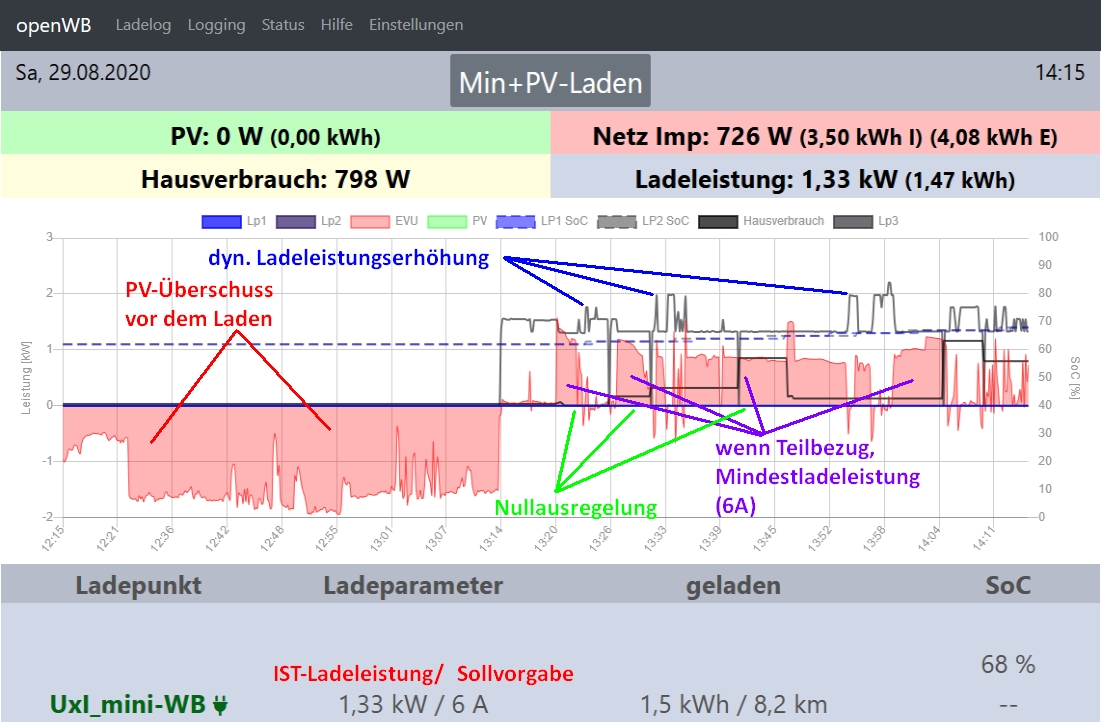

Die Nullausregelung funktioniert 1a:
https://board.evse-wifi.de/viewtopic.php?p=366#p366
