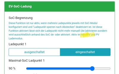

Ihr wisst aber schon, dass ihr die Einstellunge von "nur PV" (grüne Karten) und "Min+PV" (gelbe Karten) hier wild durcheinander schmeißt?
Bei Min+PV haben nur die Einstellungen in den gelben Karten eine Auswirkung.

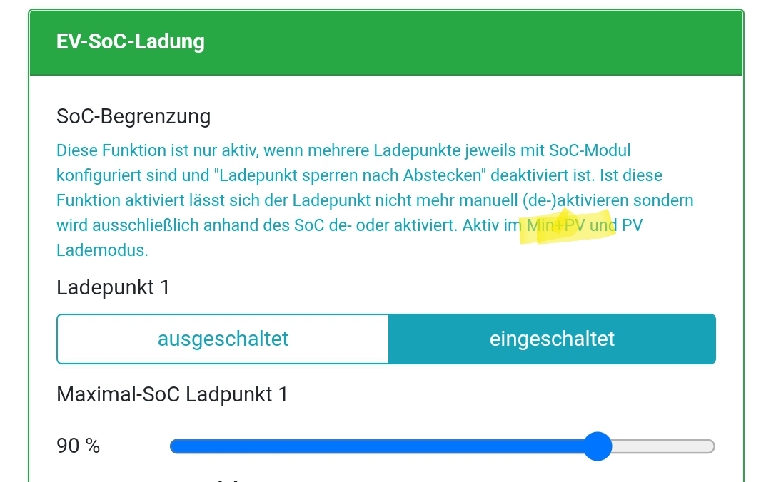

Lies bitte mal den gesamten Thread. Es wurde behauptet, dass die Einstellungen bei manchen auch im min+pv Modus greifen. Insbesondere scheint dies der Fall zu sein, wenn man mehrere Ladepunkt hat. Dann steht das sogar im Hilfetext. Dafür gibt es dann keine untere Grenze mehr. Alles ziemlich inkonsistent...

Das mit dem Hilfetext wollte ich gerade auch schreiben.

Das Verhalten ist bei einem und bei der Nutzung von mehreren Ladepunkten unterschiedlich.
Jenachdem was konfiguriert ist (ein oder mehrere Ladepunkte) stehen unterschiedliche Optionen zur Verfügung

Die Frage ist: warum ist das Verhalten unterschiedlich und kann das nicht geändert werden? Ich fände es schon sehr schön, wenn es im Min+PV-Modus sowohl minimale als auch maximale SOC-Grenzen gäbe. Sonst ist der Modus für mich ziemlich nutzlos.

Historisch bedingt.
In openWB 2.0 ist das einheitlich und individuell je Ladepunkt möglich.
