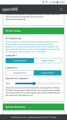

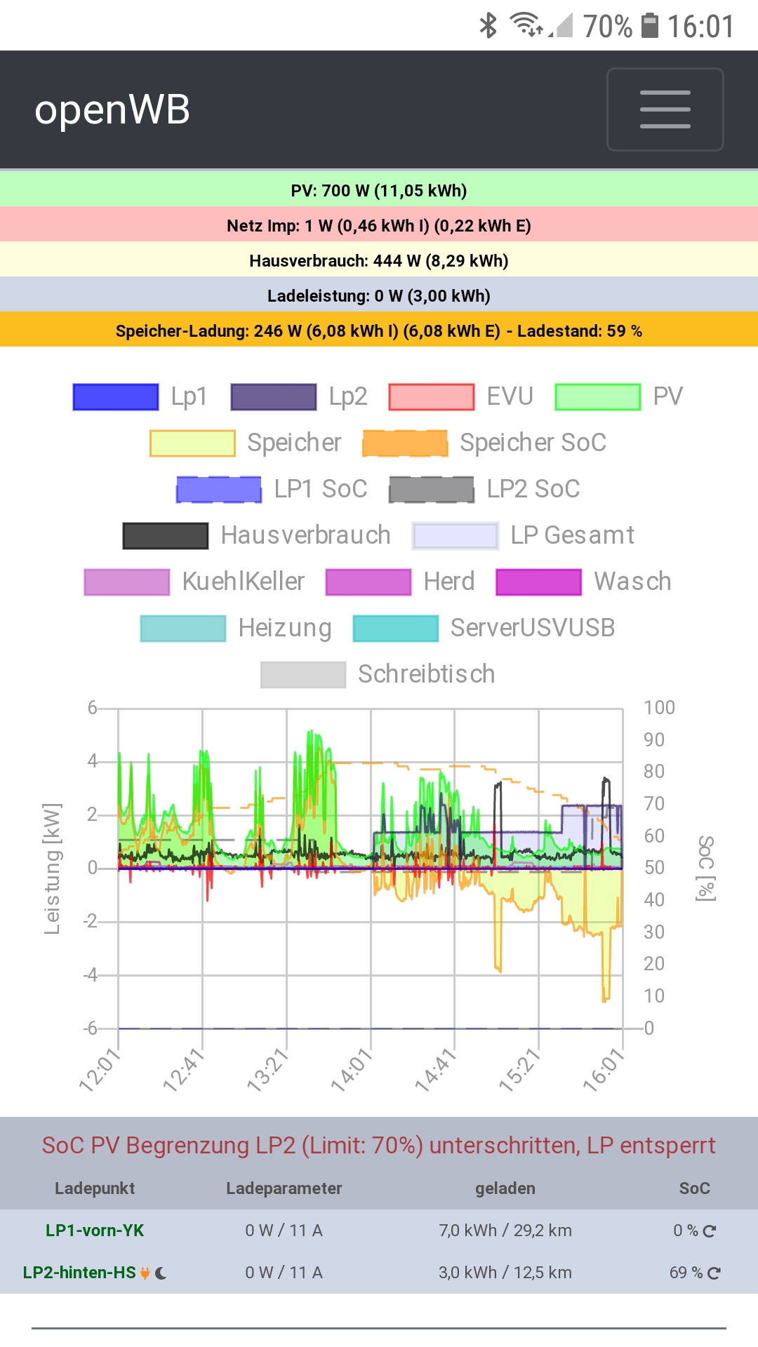

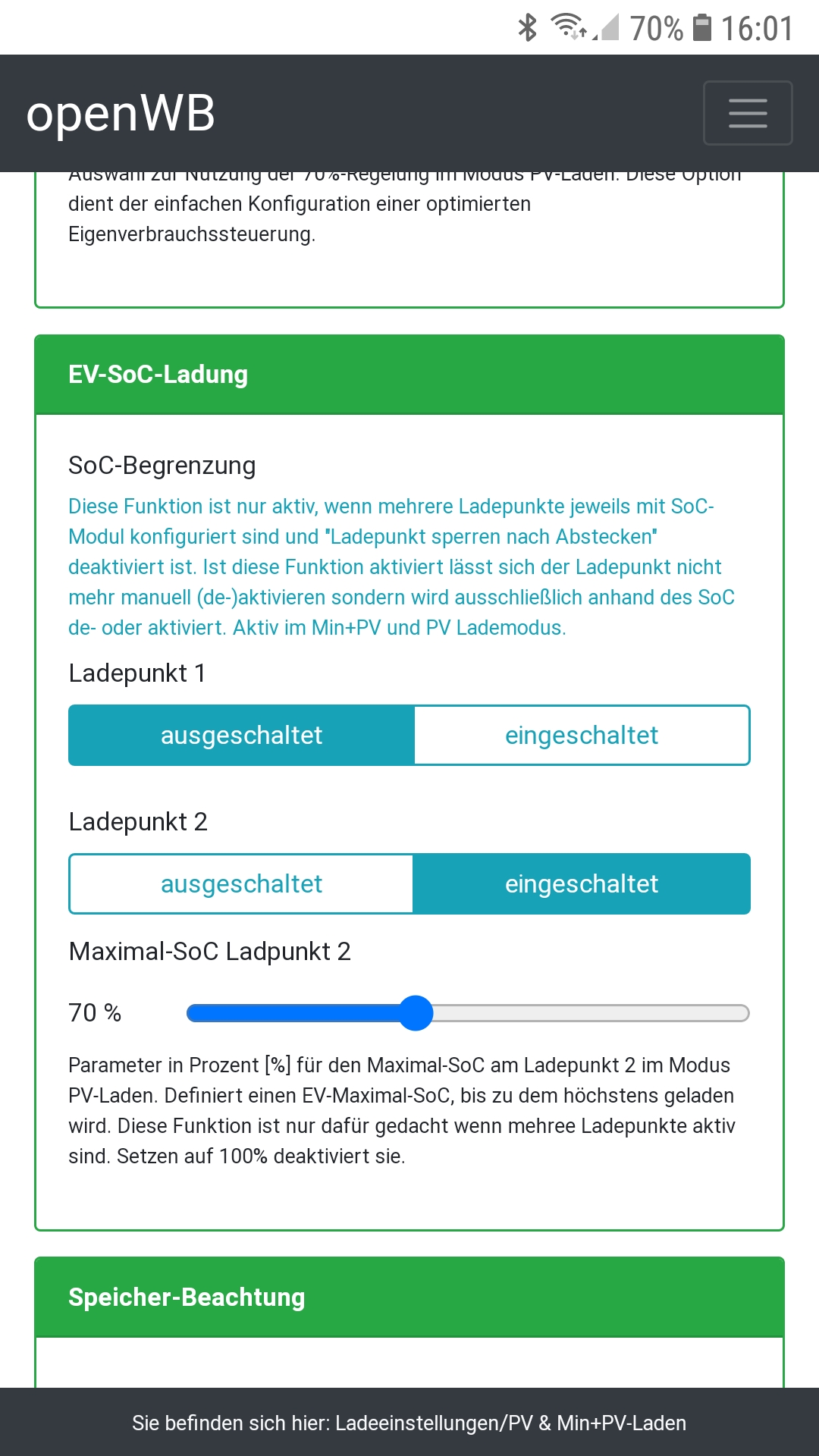

Bei mir wurde soeben per SoC abgeschaltet.
Einstellung anbei
 2021-10-26 16:04:18: LP2, Lademodus MinundPV. Schalte Ladepunkt auf gesperrt da 75 % SoC erreicht, Ziel 70 % (LV0) at 42 minundpvlademodus minundpv.sh
Re: Soc-Bregrenzung im "min+PV"-Modus
Bei 1 LP sieht die Einstellung etwas anders aus

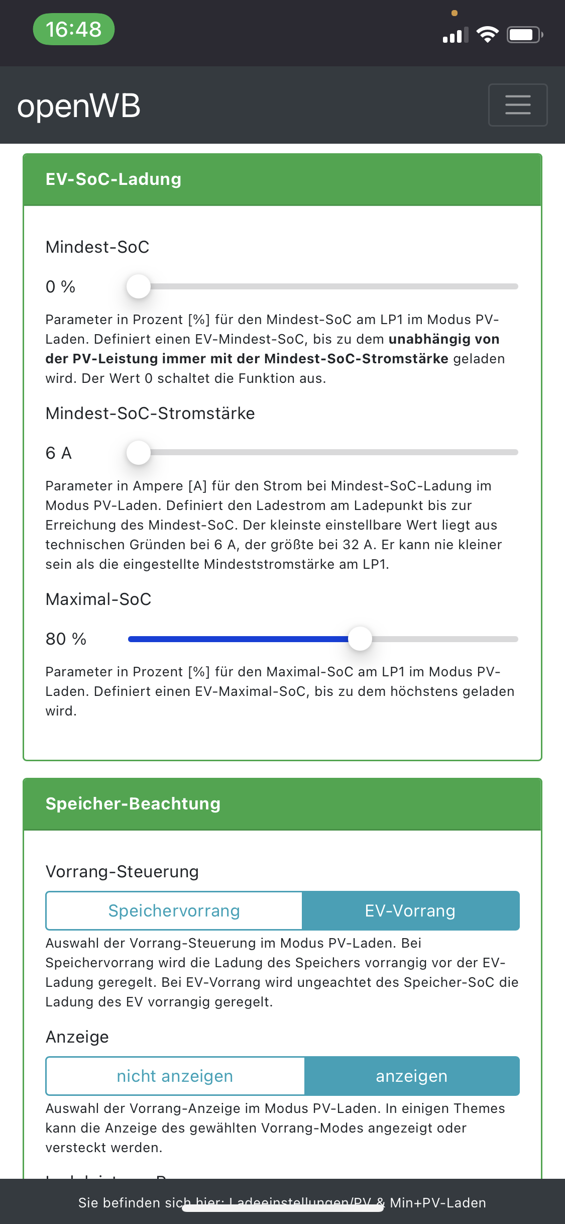

Da hab ich 80% eingestellt, wirrd bei mir im Modus "Min+PV Laden" aber nicht berücksichtigt. Im Modus "PV-Laden" funktioniert es tadellos

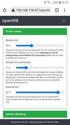

Meine Einstellungen:
Stell mal den Min- EV- SoC auf wenigstens 10 %.
Es könnte daran liegen...
