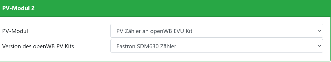

Der 72 soll ans EVU- Kit, richtig?
Diese Auswahl sollte schon funktionieren:
Screenshot 2021-11-22 at 18-46-39 openWB Einstellungen.png (10.55 KiB) 555 mal betrachtet
Wenn nicht, geht es mit dem flex unter generische...
