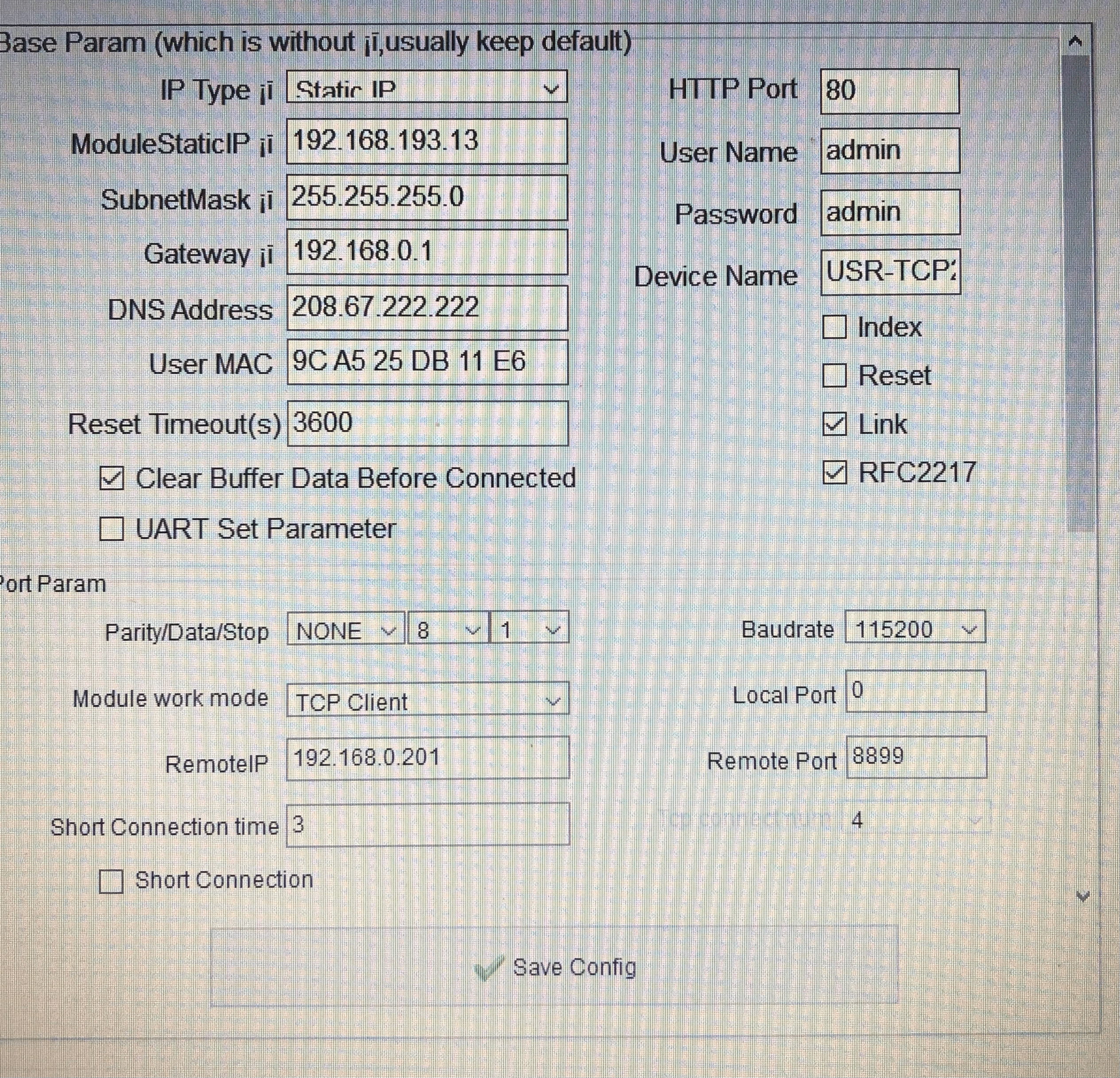

Moin zusammen,
ich habe noch ein sdm72 liegen und wollte über die OpenWB series2 eine alte pv auslesen.
Sind die Einstellungen in dem Modbus Adapter korrekt?

baudrate ist m.E. 9600

Soll der SDM direkt an das Kit oder über weiteren Adapter angeschlossen werden?
Von welchem Gerät ist der Screen oben?

Also der SDM72 soll mit dem Modus Adapter (MARKE: PUSR, Modell usr-tcp232-304) nach der PV Anlage, also nach dem WR angeschlossen werden und dann mit der openWB via Ethernet verbunden werden damit ich diese PV Anlage möglichst einfach auslesen.

Ist das oben der Screen vom neuen Adapter? Warum ist dort eine IP 192.168.193.13 eingetragen??
