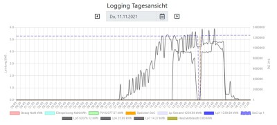

HSC hat geschrieben: Do Nov 11, 2021 11:17 am
krebs8 hat geschrieben: Do Nov 11, 2021 11:13 am Hier die von heute
Fällt Dir das selbst nicht auf, dass es heute im Vergleich zum Fr. ganz anders aussieht?
Es passt doch dort soweit alles, auch die Skalierungen sind i.O.
Und vorallem sind die Farben sichtbar!!
Das war doch das ursprüngliche Anliegen, oder?
Bist Du damit nicht zufrieden?
Halt! Habe mich verguggt!
Das Langzeit ist i.O., das Tageslog dagegen nicht!!
Das kann doch nur an der Erzeugung dessen liegen, aber da kann ich nichts weiter zu beitragen....

Das ursprüngliche Anliegen waren die Farben im unteren Graph! Grau und grau, nicht unterscheidbar wenn sie nahe beieinander sind.
Und die angeblich falschen Skalierungen und Anzeigen (MWh, LP6, LP7, ...) sind ja auch noch da.

Ja, genau dort ist insgesamt was faul! Das war mir schon am So. aufgefallen.
Es passt rein garnichts zusammen!
Als Vergleich hatte ich ja hier mein Tageslog eingestellt.
Aber leider kann ich da nicht helfen.
Ggf. ein Ticket an den Support aufmachen? Ist ja eine Kaufbox...
Oder kann vlt. ein Update helfen?

Ich weiß jetzt nicht, was Du genau mit "Kaufbox" meinst und warum nur da der Support helfen sollte.
Aber egal. Kann ich machen. Weiß nur noch nicht, was da meine Frage sein soll ("Es passt rein garnichts zusammen" ;) )
Update: Ich habe ja die neueste stabile Version.

Die Zählerstände kommen nicht.
Versuch mal Variante 1 der Auslesung. Dann gibt es evtl. auch brauchbare Tagesgraphen.

Ich weiß nicht, was Du mit "Variante 1 der Auslesung" meinst.
In den Einstellungen habe ich das nicht finden können.
Re: Grafische Darstellung Logging
Schau mal in Modulkonfig. unter EVU.
Dort kannst Du zuerst auf Variante 1 umstellen, ggf. auch mal auf 2. (siehe dort das Kleingedruckte untendrunter)

Ich habe alle Kombinationen von "Kompatibilitätsmodus für die Primo Reihe"
mit "Kompatibilitätsmodus für Gen24 / neuere Symo" ausprobiert.
Keinerlei Änderungen.
Der Tagesgraph sieht jedesmal so aus. Grau und grau.
Und die Zahlenwerte darunter sind z.T. natürlich absoluter Unsinn.

Nach Änderung einer Option wenigstens bis zum nächsten Tag warten.
Historische Werte werden im Nachgang nicht geändert.
