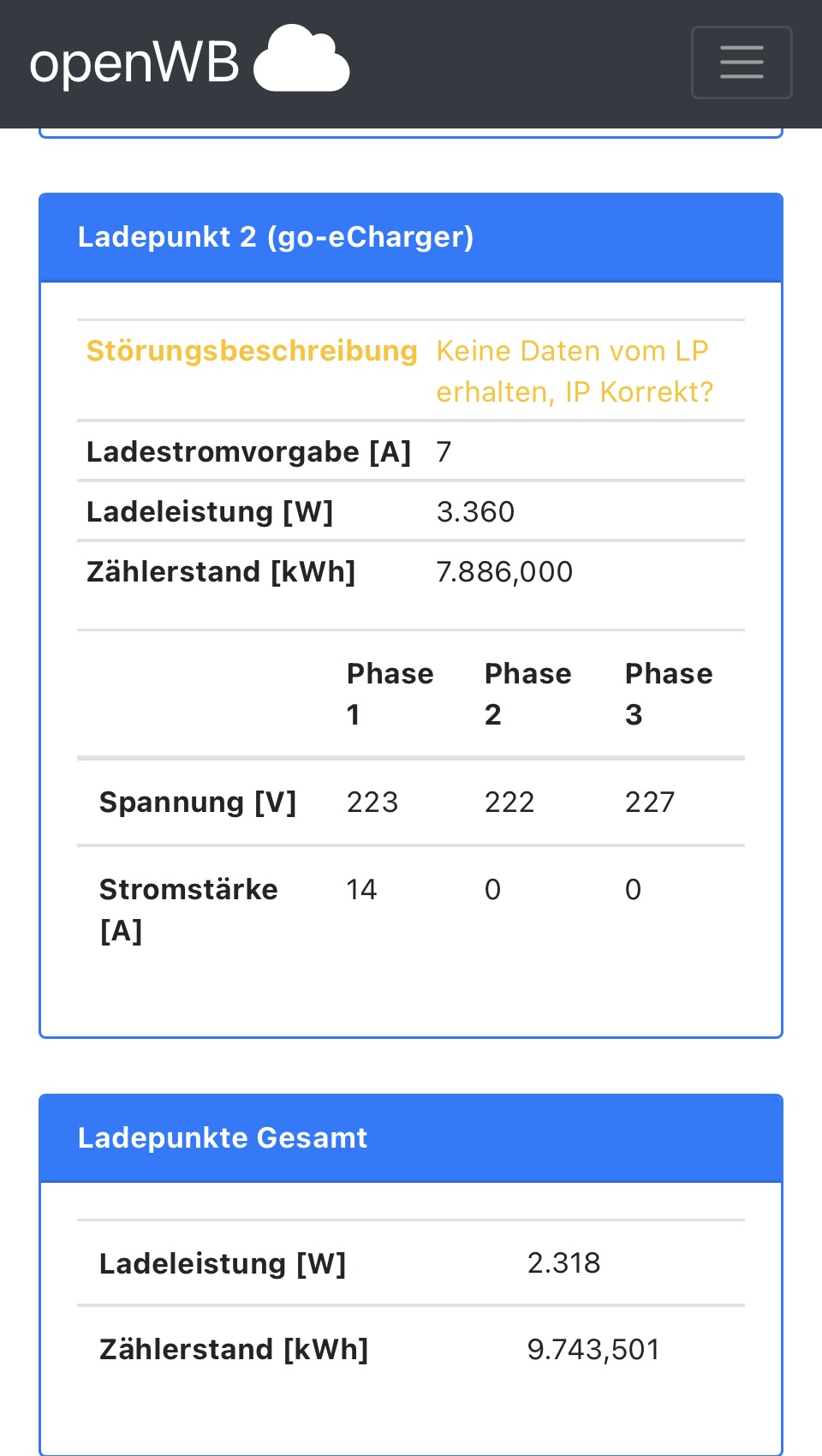

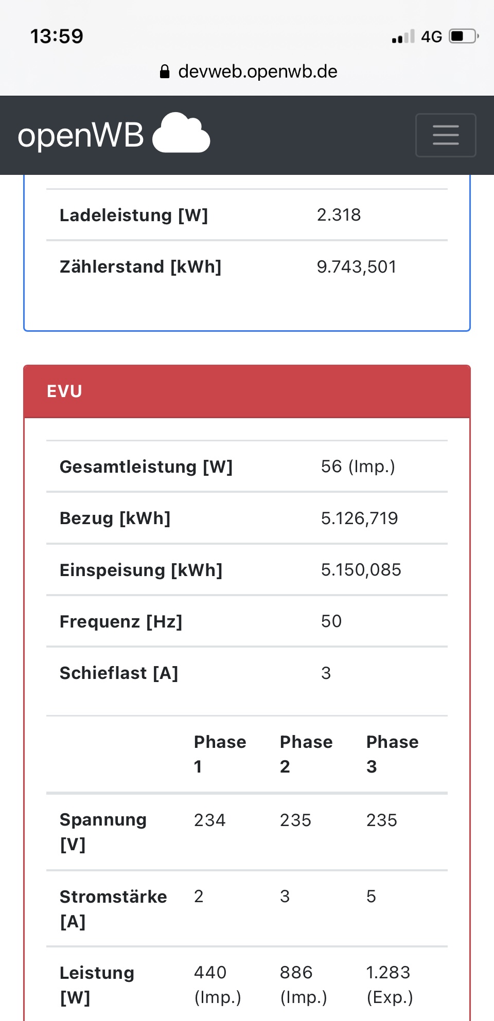

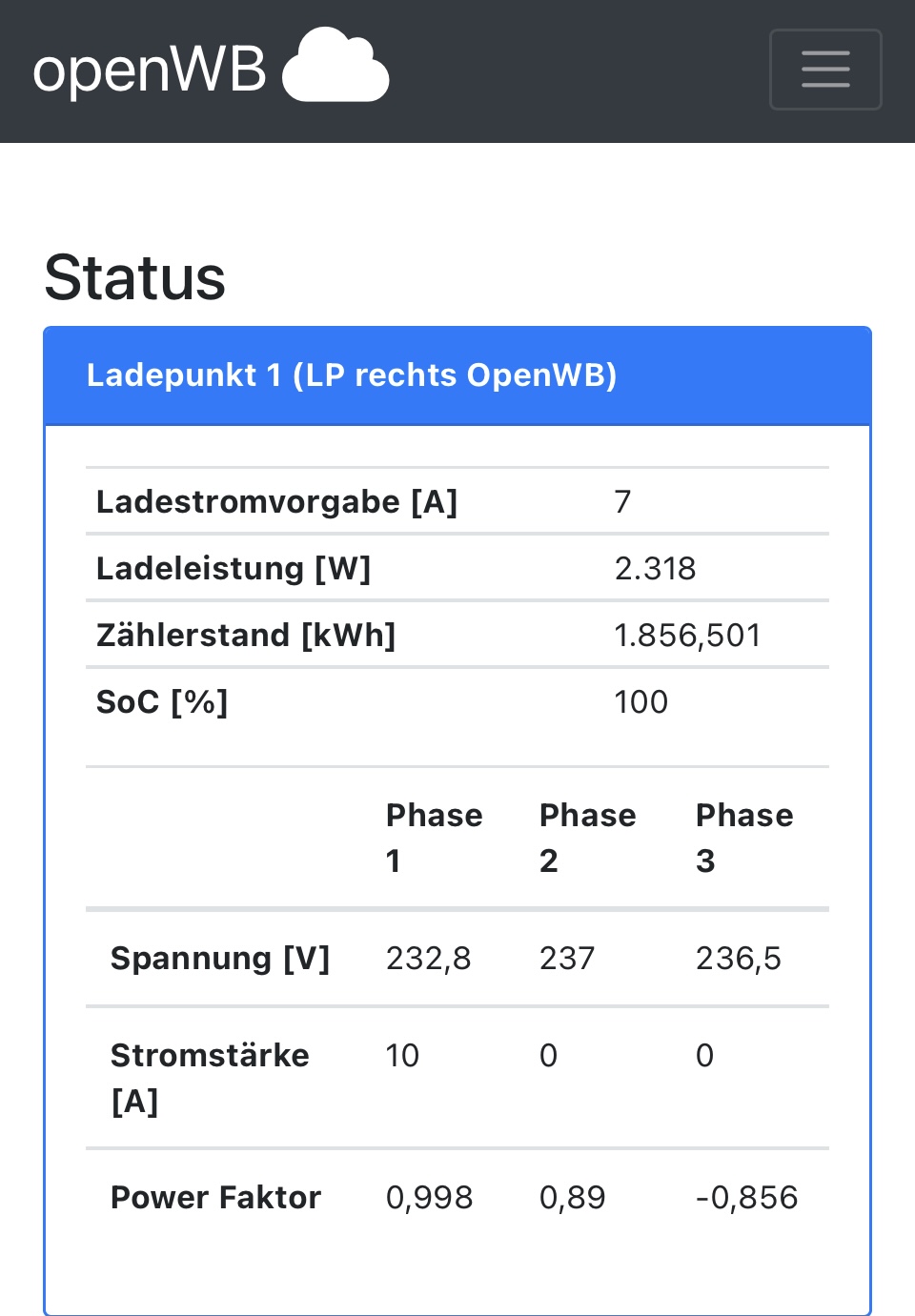

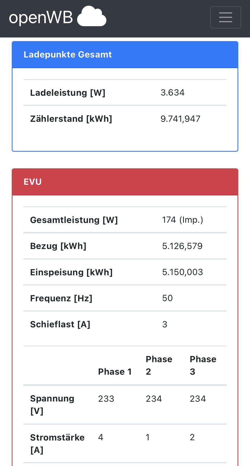

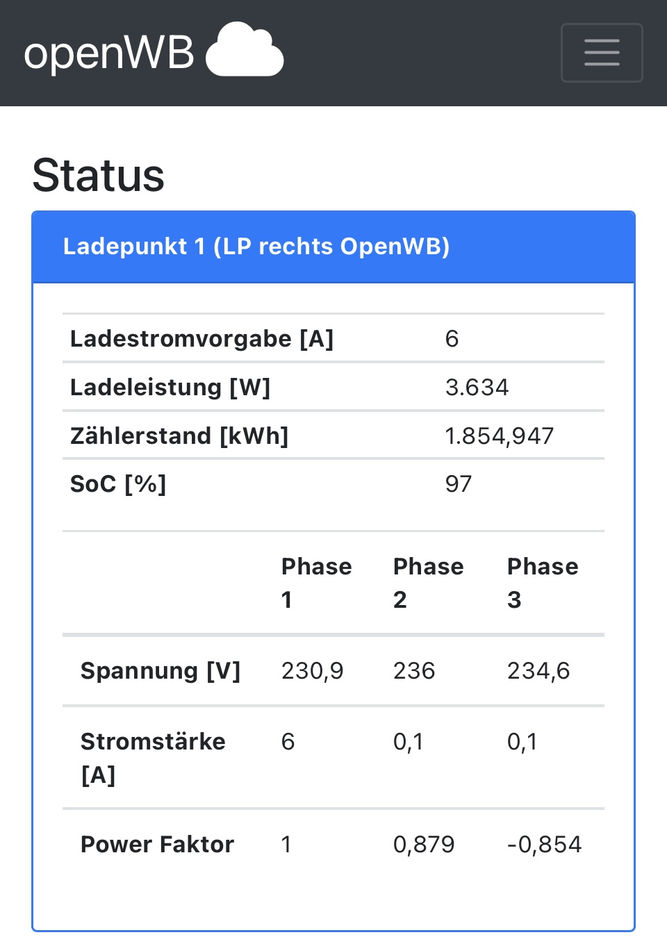

Ich könnte wetten, dass vom Ladeleistungs- Zähler nichts vernünftiges zurückkommt. Bei 6 A Vorgabe zeigt es Leistung für ca. 14 A an.
Zw. dem Zähler und dem Raspi gibt es nur 2 Modbus- Adern über die Ladesteuerung EVSE zum USB- Modbus Adapter. Ggf. hast Du eine openWB, wo der Modbus direkt auf der Platine angeschlossen ist - ohne Adapter. Da gab es öfters Probleme mit.

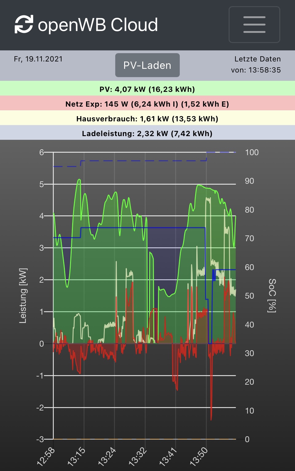

Ich sende gleich nen Link für die andere Cloud, dort hast Du von unterwegs Zugriff auf den Status und kannst von allen Modulen Screens vom Status machen.
Unabhängig davon, solltest Du Dich mit den Debug- Daten an den Support wenden (wenn wieder daheim).

Jetzt geht Hausverbrauch und Ladeleistung LP 1 wieder.
go-e nicht wird aber auch als nicht erreichbar angezeigt.
Kann aber von unterwegs drauf gehen

Ok, da keine Verbindung am LP 2 steht dort ein "eingefrorener Wert", steht die Verbindung wieder, wird das dann bereinigt.
Bei LP 1 würde ich es mal mit Sofortladen testen, weil konstante Vorgabeströme einstellbar sind. Bei jeweils 6, 11 und 16 A musst Du mal schauen, welcher fliessenden Ströme dann jeweils im Status zurückkommen.
Ist das diese hier an LP 1 "openWB custom seit 11/2021 (die aber noch zickt)"??

Hast du dem go-e eventuell keine Feste IP im Router zugeordnet?1893 hat geschrieben: Fr Nov 19, 2021 1:08 pm

DankeHSC hat geschrieben: Fr Nov 19, 2021 1:18 pm Ok, da keine Verbindung am LP 2 steht dort ein "eingefrorener Wert", steht die Verbindung wieder, wird das dann bereinigt.
Jetzt ist die Frau mit dem Auto weg
Nein LP1 ist die erstgenannte.
An der Custom (Zicke

Keine Ahnungphilipp123 hat geschrieben: Fr Nov 19, 2021 1:24 pmHast du dem go-e eventuell keine Feste IP im Router zugeordnet?1893 hat geschrieben: Fr Nov 19, 2021 1:08 pm
Sollte ich das machen?

Dann musst Du LP 1 testen, scheinbar geht es in die Richtung, wie oben beschrieben.
Kannst auch mal in der Box schauen, ob eine Modbus- Verbindung (am Zähler A/B) ggf. locker/ lose ist. Aber Vorsicht, überall ist Strom drauf!!! -->> Sicherung vorher aus!

Deine Geräte bekommen sonst immer wieder neue IPs. Dann passt die Config nicht mehr.
