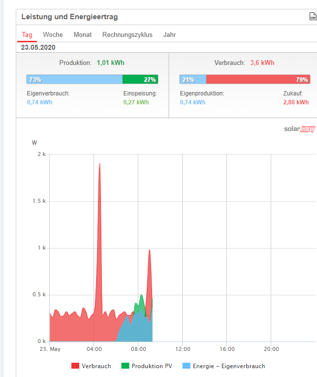

Dank dieses Beitrages konnte ich nun auch meinen Solaredge Wechselrichter auslesen. In meinem Zählerschrank ist auch ein Zähler, der über die S0 Schnittstelle den Verbrauch und auch die Einspeisung an den Wechselrichter gibt. Diese Werte wurden auch im Webportal und in der App von Solaredge angezeigt.

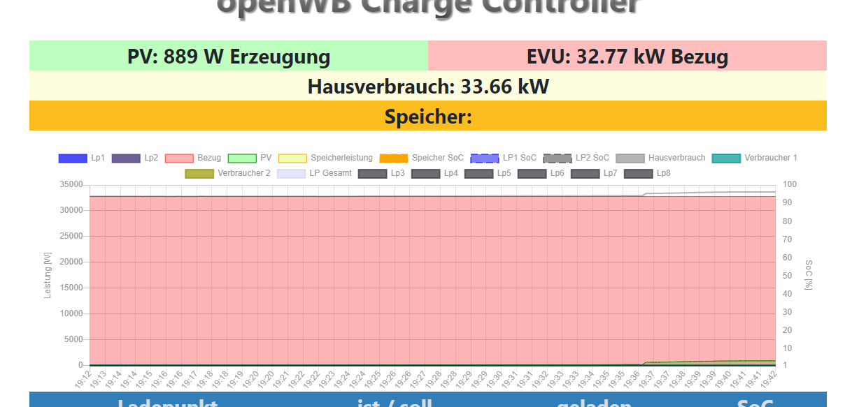

Jetzt scheine ich aber den Wert bei dem RS485 Logger aus versehen geändert zu haben und nun zeigt mir OpenWB einen Wert von 32kW im Bezug ein. Könnte mir vielleicht jemand sagen auf welche Werte man die RS485 Schnittstelle stellen muss? Ich hoffe dies ist nicht immer abhängig vom verwendeten Zähler, da ich ansonsten am Montag meinen Solarteur fragen müsste

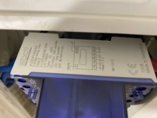

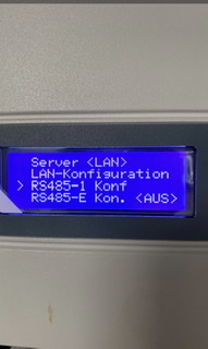

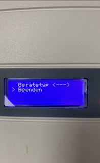

Anbei die Screenshots vom Zähler und dem Wechselrichter. Hat jemand diesen Zähler und könnte mir vielleicht die Werte aus dem Wechselrichter mitteilen?

Heute Morgen habe ich nochmals draufgesehen und der Wechselrichter hat die Werte ordentlich an Solaredge übermittelt.
OpenWB hatte ich über die Nacht ausgeschaltet und um 09:30 Uhr wieder gestartet. Die Werte für die Photovoltaikanlage stimmen mit dem Werten von Solaredge überein. Die Werte für den Verbrauch des Hauses definitiv nicht und die Zeitleiste bleibt auch bei 19:12 bis 19:43 Uhr im Webfront stehen.

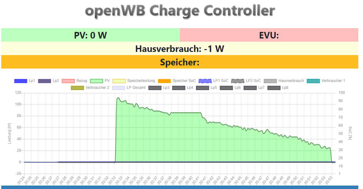

Ich habe nun den Raspberry Pi 4 nochmals komplett neu installiert und OpenWB per Script installiert und auf die Version 1.7 aktualisiert.
Es werden Werte für die Photovoltaikerzeugung und den Hausverbrauch angezeigt, beide Werte sind bis auf 1W gleich. Es werden aber keine Werte für den EVU Bereich angezeigt.
In der Konfigurationsseite steht das die Daten für das EVU Modul per Modbus ausgelesen werden muss? Die Daten werden per S0-Schnittstelle und Impulsen ausgelesen. Die Daten werden richtig im Solarege Webportal angezeigt.
Kann es sein, dass die OpenWB diese Daten nicht auslesen kann?

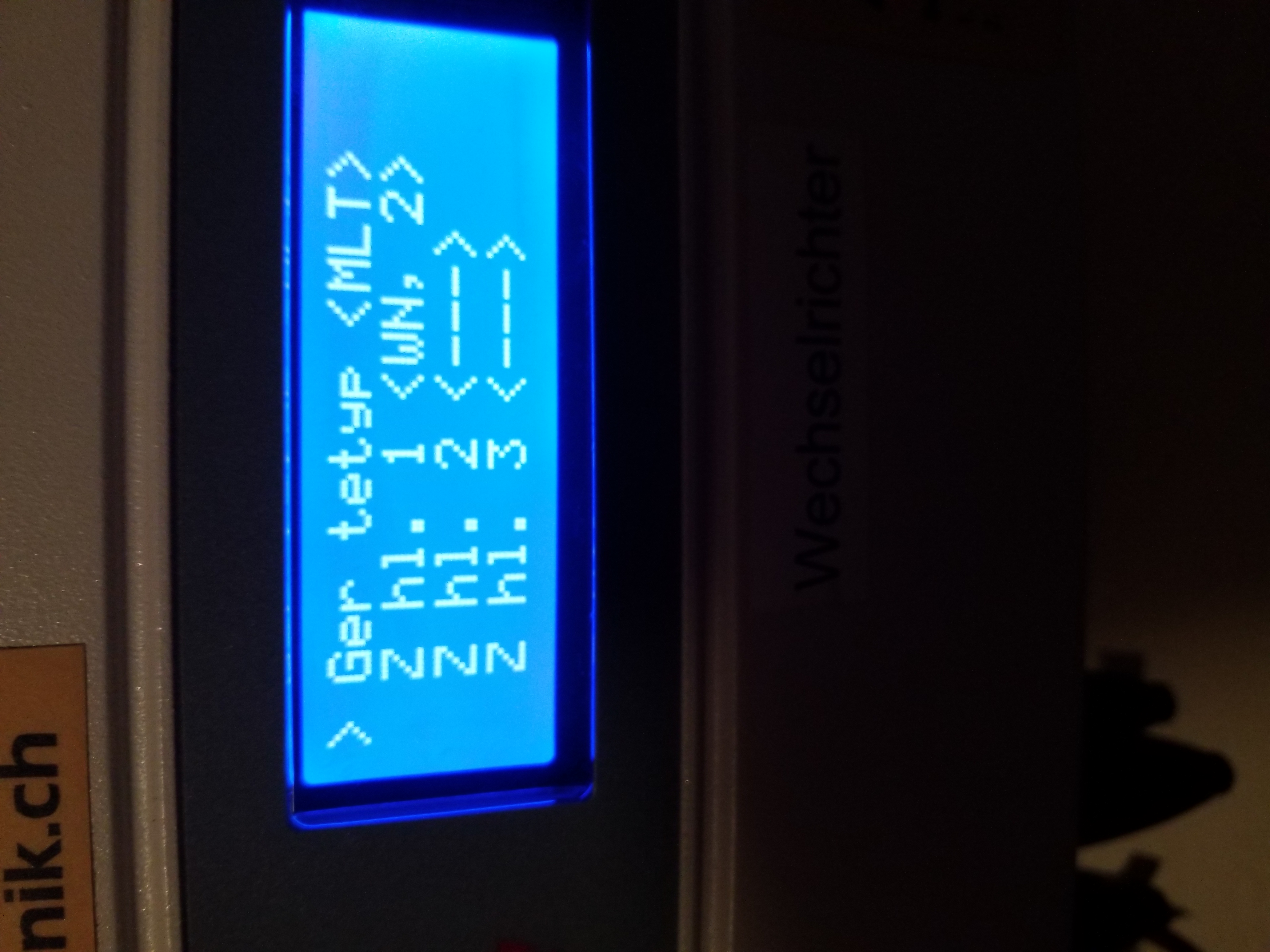

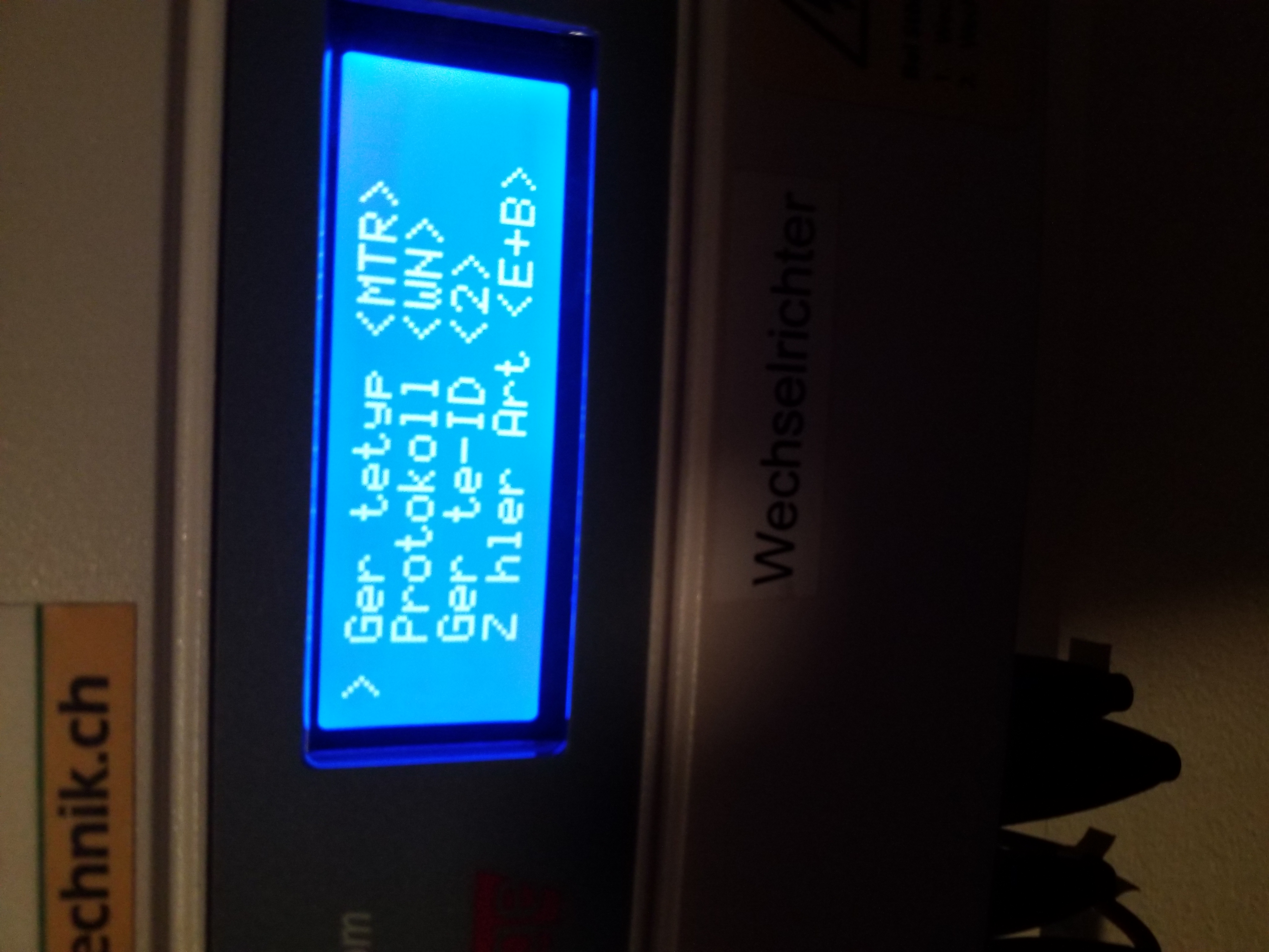

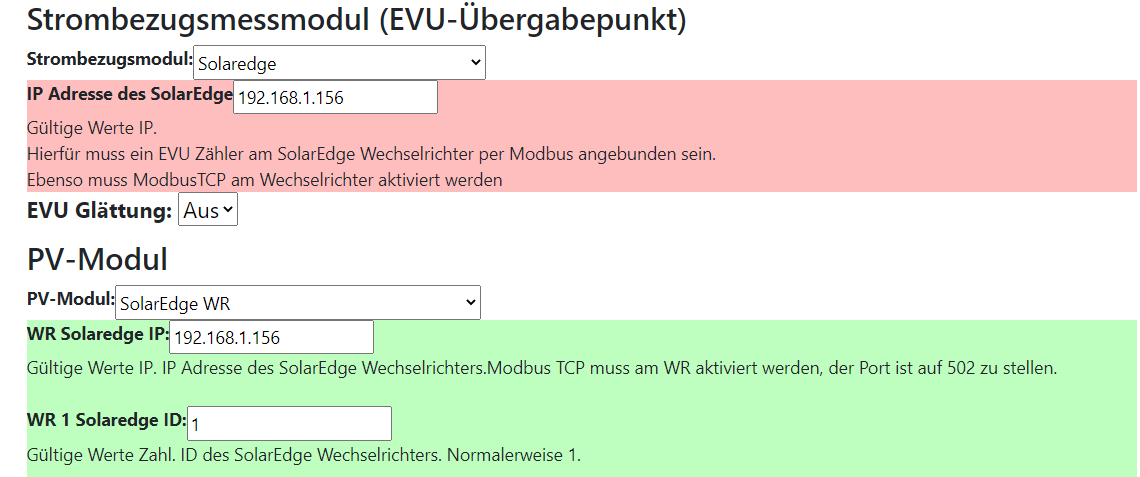

Ich habe dann wie in den anderen Beiträgen die Einstellungen gesetzt:
(331.65 KiB) 147-mal heruntergeladen
(406.54 KiB) 147-mal heruntergeladen
(441.62 KiB) 147-mal heruntergeladen
(311.88 KiB) 147-mal heruntergeladen
(367.41 KiB) 147-mal heruntergeladen

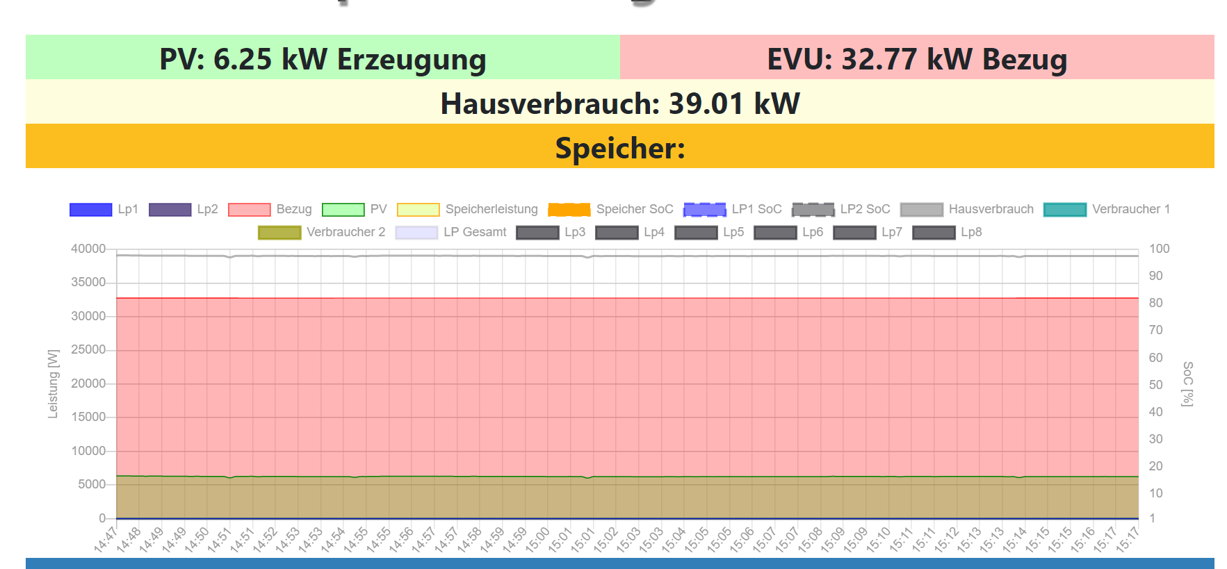

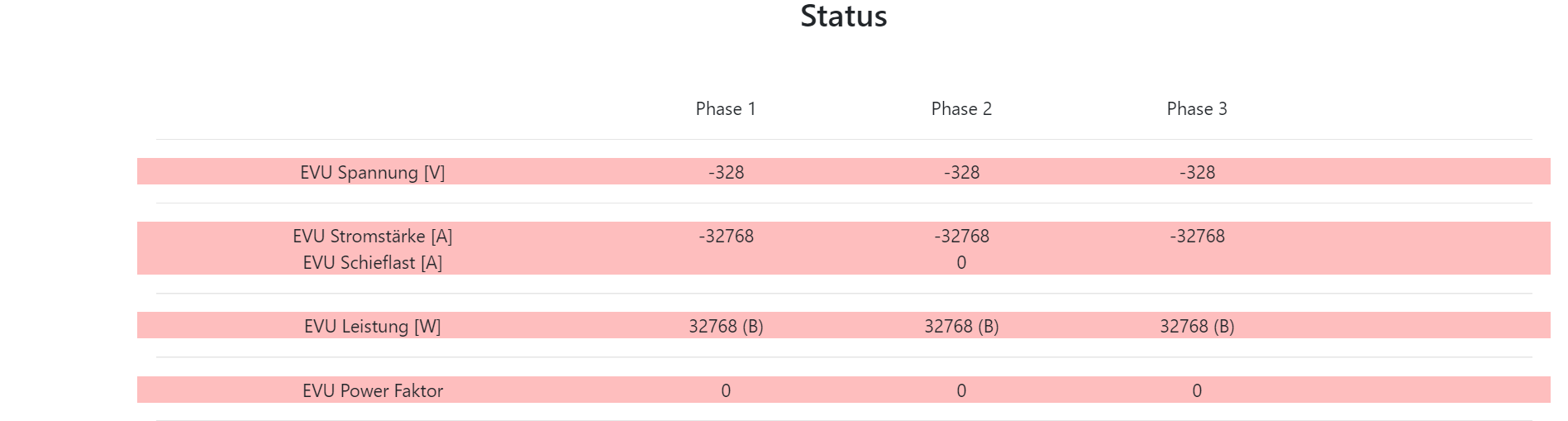

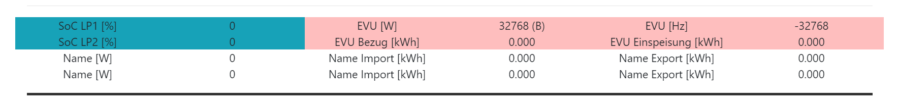

Dann werden auch Werte angezeigt diese sind aber falsch bis auf die Photovoltaik:
Scheinbar werden die falschen Register ausgewertet. Mir ist aber leider nicht klar welches die richtigen Register sind und wo ich dies konfigurieren müsste. Hast Du hier noch einen tipp für mich?

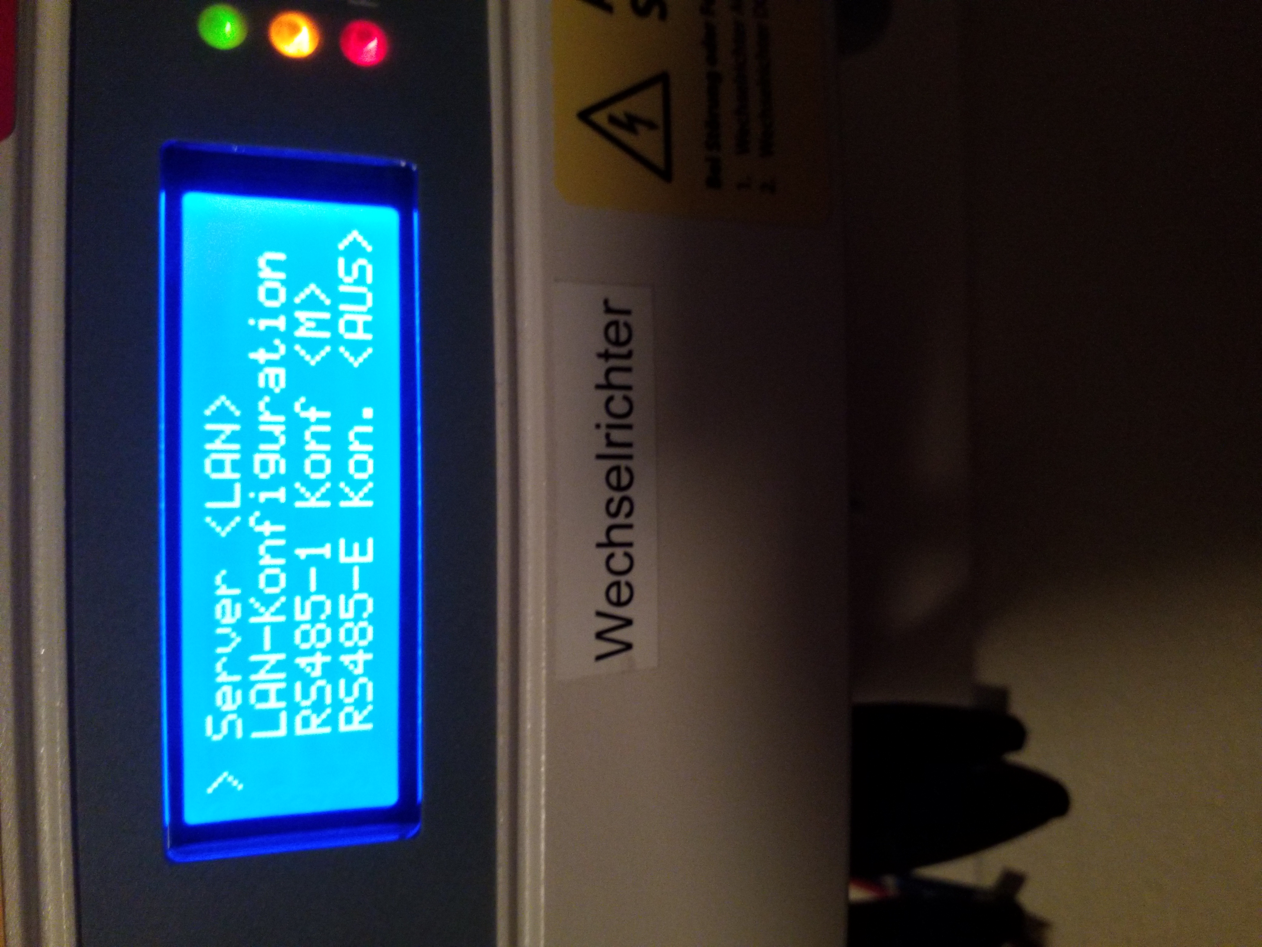

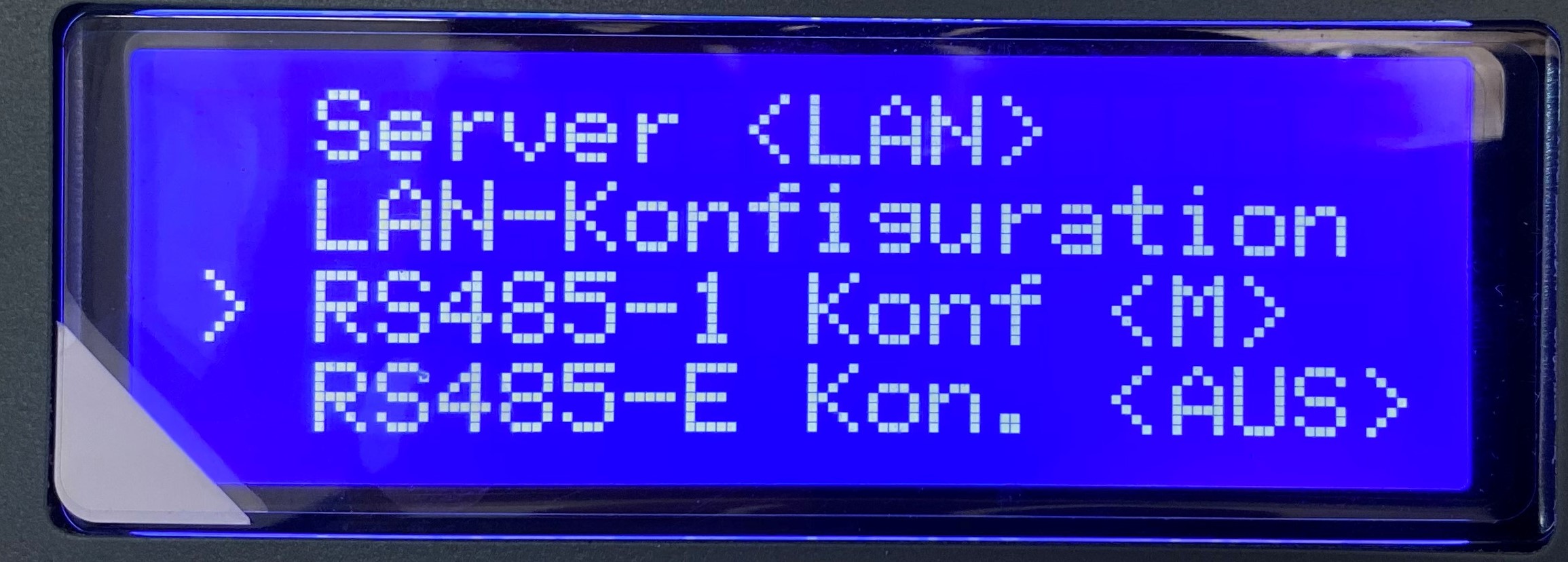

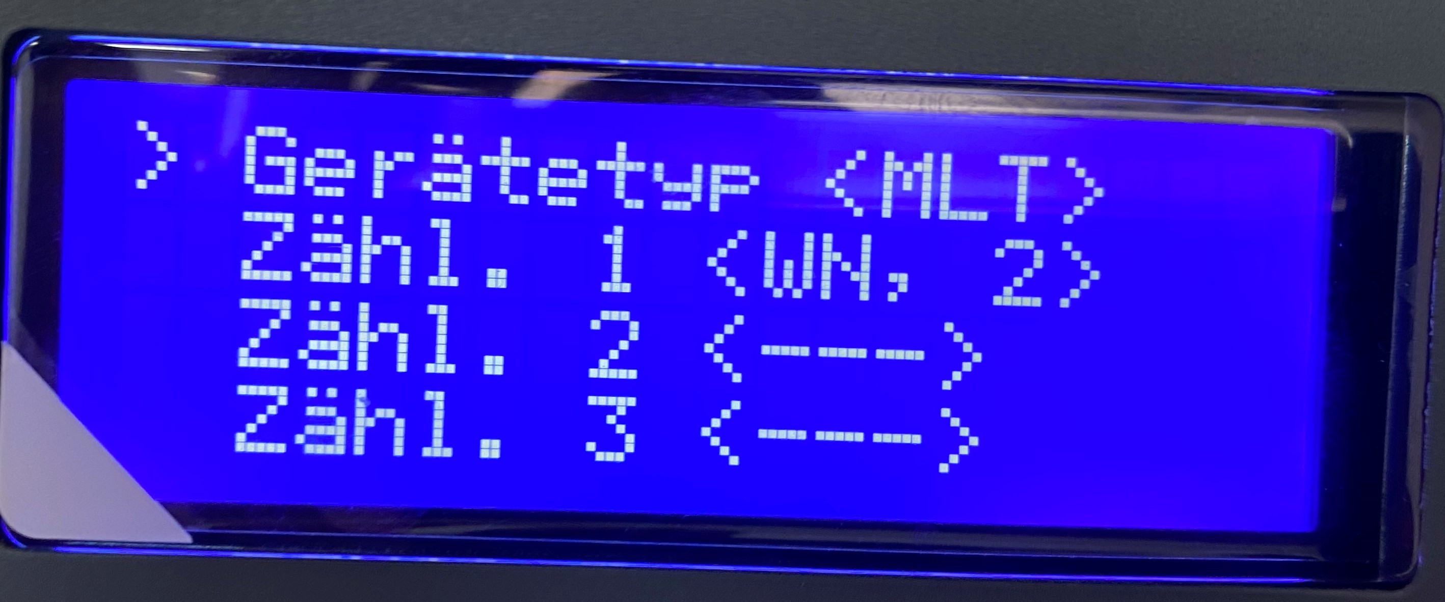

Rs485 konf
(3.04 MiB) 131-mal heruntergeladen
Zäehler
(2.31 MiB) 131-mal heruntergeladen
Zaehler details
(2.44 MiB) 131-mal heruntergeladen
Sieht bei mir gleich aus.
Ich errinnere mich , das das WN Wattnode Zaehler heist. Kannst du mal ein Foto von deinem Zähler zeigen ?
Der Solaredge bezugs driver liest immer die gleichen Werte aus Modbus aus. Du bekommst leere Werte 32256 angezeigt, da in der Schnittstelle die Werte vom Wr nicht korrekt angelegt werden. Das deute auf falsche Einstellung im Wr hin.
