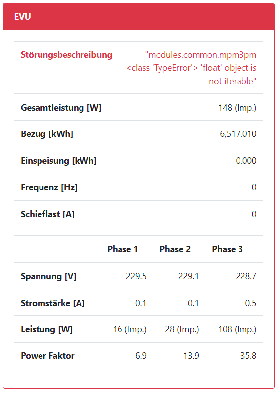

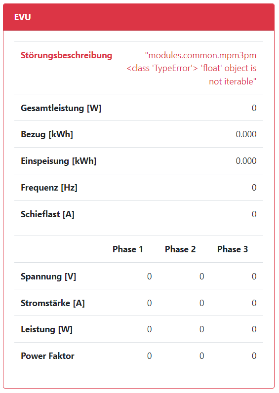

Der Fehler der fehlenden EVU Werte ist immer noch vorhanden!
mit der aktuellen 250:
mit 1.9.249 (2021-11-19 10:55:32 +0100 [e12f3517] ):

Die letzte Korrektur war wohl für Lovato Zähler. Du hast einen MPM3PM.

humschti hat geschrieben: Fr Nov 26, 2021 1:27 pm Der Fehler der fehlenden EVU Werte ist immer noch vorhanden!
derNeueDet hat Recht.
Kannst Du bitte das Debug-Level auf 2 stellen und einen Logausschnitt einstellen?
