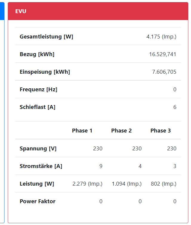

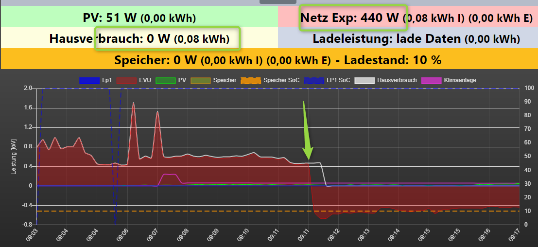

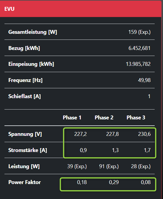

So, habe einen weiteren Pi aufgesetzt (aktuelles Nightly) und deine zwei Dateien in bezug_solaredge Verzeichnis kopiert.
Anbei der Log-Auszug. Sieht schon sehr gut aus!!!
EVU Watt: -569.0
EVU Bezug: 6452266
EVU Einspeisung: 1398578
passen vom Betrag, wobei ich aktuell nicht einspeise, sondern beziehe. d.h. das Vorzeichen bei EVU Watt pastt nicht.
Auch gleiche unten eine weitere Fehlermeldung, ob die aber was mit unserem Thread zu tun ist, bin ich mir nicht sicher.

ZUm Zeitpunkt des Aktivieren (grüner Pfeil) wird der Bezug als Export angezeigt, die Größenordnung passt aber. (im Debug-Log wird ja auch ein negativer Wert ausgeweisen bei "EVU Watt")
Auch klasse: (!)
jetzt habe ich auch in der EVU Anzeige Kommazahlen, was bisher nur Ganzzahlen waren. Und die Powerfaktoren werden angezeigt, die bisher nur "0" waren

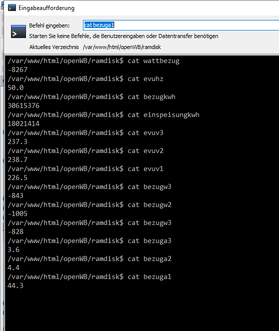

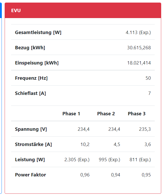

Ich habe es auch kurz testen können.
Ich habe E3DC Speicher und Solaredge WR. Beide haben EVU Modbus Zähler.
Hier fahre ich EVU mit E3DC
Und hier die wichtigsten Variablen von der Ramdisk
Hier EVU umgestellt auf PR Solaredge
https://github.com/snaptec/openWB/pull/1857
Status

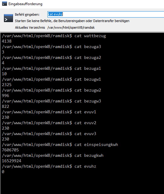

Das Vorzeichen stimmt nicht für Watt, sonst ist alles gut. (wattbezug, bezugw1, bezugw2, bezugw3)
Die Bezug/Einspeisezähler sind ja auch an die HW gebunden.

okaegi hat geschrieben: Fr Dez 24, 2021 10:05 amDas Vorzeichen stimmt nicht für Watt, sonst ist alles gut. (wattbezug, bezugw1, bezugw2, bezugw3)
Vielen Dank für deinen Test. Das mit dem Vorzeichen habe ich korrigiert und müsste jetzt richtig sein.

okaegi hat geschrieben: Fr Dez 24, 2021 10:05 amDas Vorzeichen stimmt nicht für Watt, sonst ist alles gut. (wattbezug, bezugw1, bezugw2, bezugw3) Vielen Dank für deinen Test.
Habe dein Update getestet. Alle Werte sind bei mir nun i.O.
PR kann aus meiner Sicht freigegeben werden.

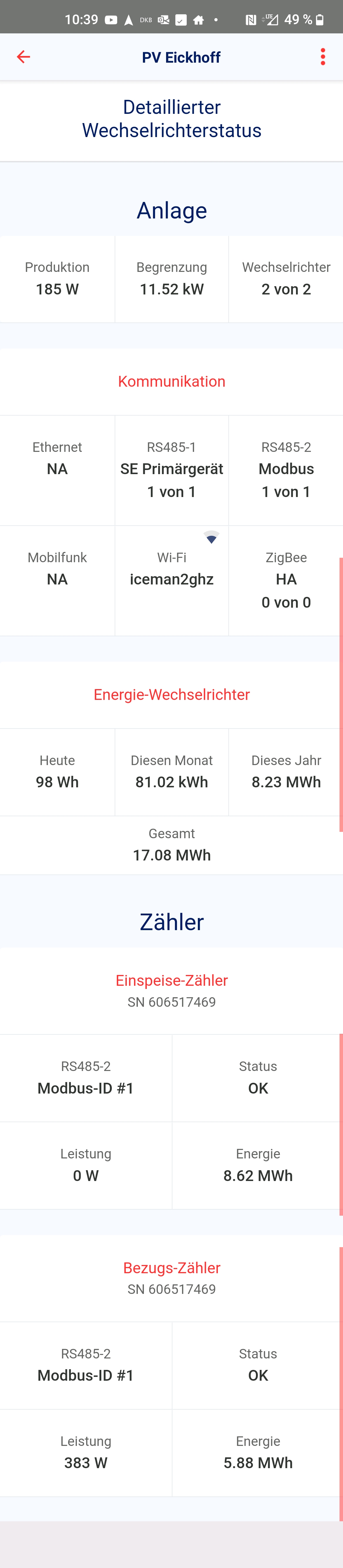

uwec hat geschrieben: Do Dez 23, 2021 9:08 am
iceman64 hat geschrieben: Do Dez 23, 2021 8:16 am Die angezeigte Leistung passt jetzt wieder. Ich sehe aber keinen Bezug vom EVU und auch nicht den korrekten Hausverbrauch.
an welchem der beiden Wechselrichter hast du dein EVU-Meter angeschlossen? An WR mit der Slave/ID 3 oder 1?
Wenn ich es richtig weiß wir beim EVU Modulkonfiguration Slave/ID 1 automatisch genommen... (das kann man aktuell nicht explizit vorgeben)
Bei mir wird seit der Installation der Nightly nach wie vor nur die aktuelle PV Produktion, sowie die Ladeleistung angezeigt. Ich werde nicht schlau daraus, wie der Solateur die beiden WR und den Zähler konfiguriert hat. Anbei zwei Screenshots zur SE Konfiguration:
Hier vom Master:
und hier vom Slave:
Irgendeine Idee, was da evtl. falsch sein kann?
PV 16,4 kWp mit 2 Solaredge-WR
Opel Corsa Elektro, Hyundai Ioniq6
openWB (SW 1.9.303.0) und smartWB
Lambda Wärmepumpe
Tibber Stromtarif

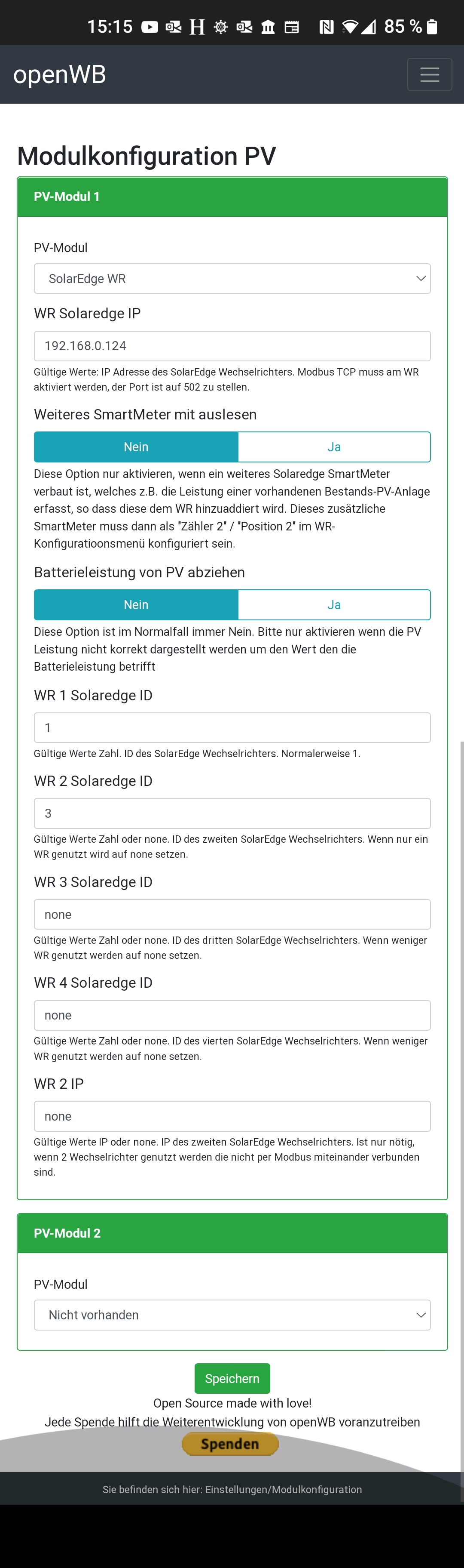

@iceman64: kannst du noch ein Screenshot posten von deiner "PV Modulkonfiguration" in der openWB?
iceman64
Beiträge: 52
Registriert: Do Mär 11, 2021 11:54 am
Has thanked: 3 times
Re: Open WB zeigt nur die Leistung eines SE Wechselrichters an
Beitrag von iceman64 »
Allen hier noch alles Gute für 2022!
@uwec: Hier der Screenshot zur PV-Modul Konfiguration.
Lambda Wärmepumpe
Tibber Stromtarif
uwec
Beiträge: 35
Registriert: So Mai 30, 2021 7:49 pm
Beitrag von uwec »
Das sieht ok aus.
Habe leider keine Solaredge SetApp, so dass ich nicht alle Menüs kenne.

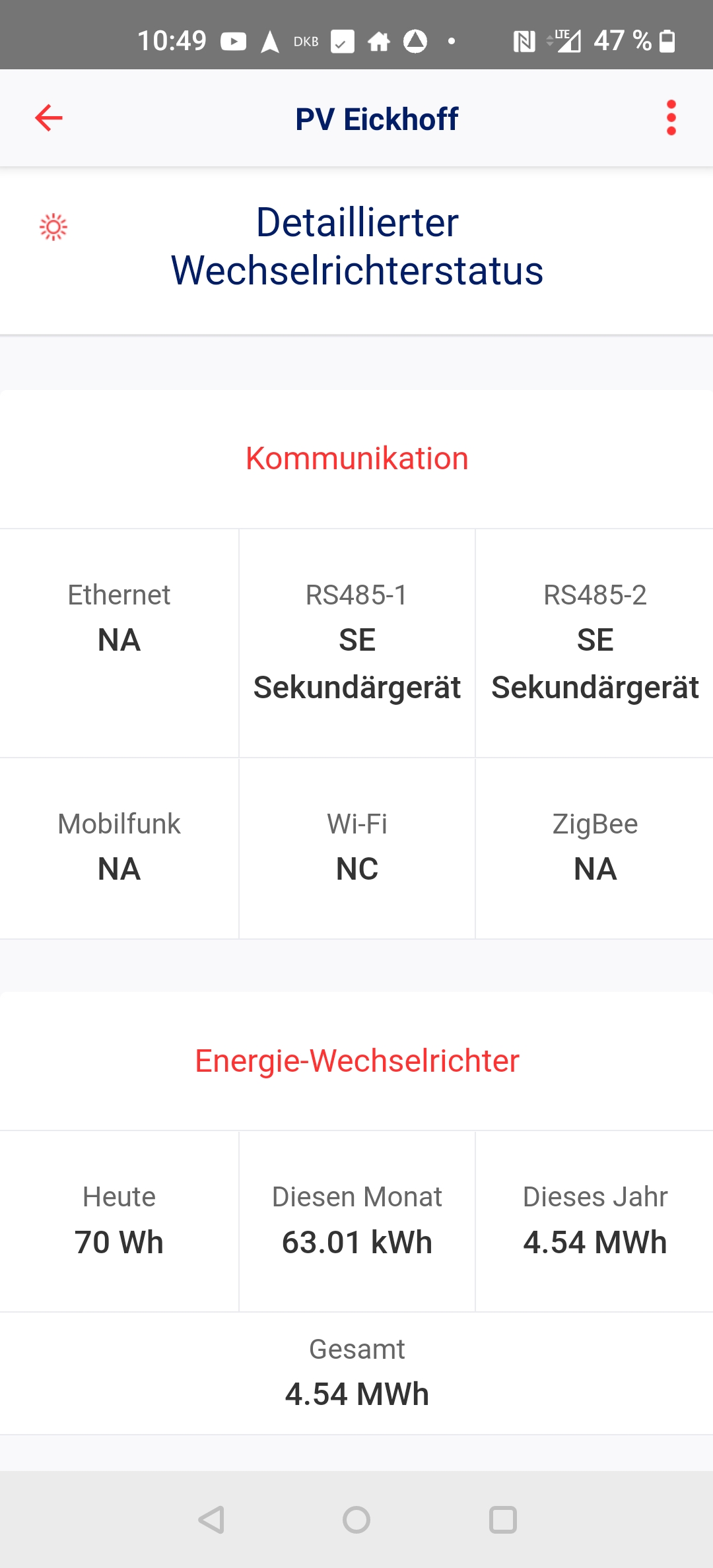

Komisch ist, dass dein Smartmeter an Rs485-2 hängt, scheint aber zu funktionieren. Sehe ich des richtig, dass er auch Id=1 hat?
Oft hat er die 2 und hängt und hängt an Rs485-1.
kannst mal in der App prüfen, welche Modbus Id der Smartmeter tatsächlich hat? Ggf muss auch direkt am Smartmeter die Id per Dipschalter angepasst werden.
Es kann aber auch sein, das noch was anderes in der Konfiguration nicht stimmt. Da müsstest ggf noch weitere Screenshots anfügen aus der App.
Sorry, kann im Moment auch nur etwas spekulieren.
