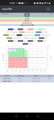

Re: Open WB zeigt nur die Leistung eines SE Wechselrichters an
Ich versuche s mal, ist nicht so sehr ausgeprägt, da wenig Erzeugung.
SE
Erzeugung 2,13 kW
Hausverbrauch 0,23 kW
Speicherladung 1,96 kW
Erzeugung 2,45 kW
Hausverbrauch 0,548 kW
Speicherladung 2,00 kW
SE
Erzeugung 2,13 kW
Erzeugung 2,45 kW
Gruß vom Jailman

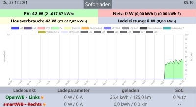

Hier der Code:
2021-12-23 08:18:53: PID: 14217: SolarEdge: Beginning update
2021-12-23 08:18:50: **** Regulation loop start **** (LV1) at 50 main /var/www/html/openWB/regel.sh
2021-12-23 08:18:47: Sofort ladung Ladepunkt 2 erhöht auf 6 bei minimal A 6 Ladeleistung zu gering (LV1) at 374 sofortlademodus sofortlademodus.sh
2021-12-23 08:18:47: Sofort ladung Ladepunkt 1 bei minimal A 6 Ladeleistung zu gering (LV1) at 284 sofortlademodus sofortlademodus.sh
2021-12-23 08:18:46: Timing Umschaltung: 780 / 180 (LV1) at 15 u1p3pswitch u1p3p.sh
2021-12-23 08:18:46: automatische Umschaltung aktiv (LV1) at 14 u1p3pswitch u1p3p.sh
2021-12-23 08:18:46: chargestatlp1 0 chargestatlp2 0 chargestatlp3 0 (LV1) at 1254 loadvars loadvars.sh
2021-12-23 08:18:46: plugstatlp1 1 plugstatlp2 1 plugstatlp3 0 (LV1) at 1253 loadvars loadvars.sh
2021-12-23 08:18:46: lp1enabled 1 lp2enabled 0 lp3enabled 1 (LV1) at 1252 loadvars loadvars.sh
2021-12-23 08:18:46: EVU 1:V/0A 2: V/0A 3: V/0A (LV1) at 1251 loadvars loadvars.sh
2021-12-23 08:18:46: lla3 0 llv3 233.0 llas13 0 llas23 soclp1 0 soclp2 0 (LV1) at 1250 loadvars loadvars.sh
2021-12-23 08:18:46: lla2 0 llv2 232.1 llas12 0 llas22 sofortll 16 hausverbrauch 0 wattbezug 0 uberschuss 0 (LV1) at 1249 loadvars loadvars.sh
2021-12-23 08:18:46: lla1 0 llv1 230.5 llas11 0 llas21 mindestuberschuss 1500 abschaltuberschuss 5 lademodus 0 (LV1) at 1248 loadvars loadvars.sh
2021-12-23 08:18:46: pv1watt 0 pv2watt pvwatt 0 ladeleistung 0 llalt 6 nachtladen 0 nachtladen 0 minimalA 6 maximalA 16 (LV1) at 1247 loadvars loadvars.sh
AttributeError: 'ExceptionResponse' object has no attribute 'registers'
value1 = resp.registers[0]
File "/var/www/html/openWB/modules/bezug_solaredge/solaredge.py", line 19, in <module>
modules.common.fault_state.FaultState: ("modules.common.modbus <class 'modules.common.fault_state.FaultState'> ('modules.common.modbus Exception Response(131, 3, IllegalAddress)', <FaultStateLevel.ERROR: 2>)", <FaultStateLevel.ERROR: 2>)
str(e)) from e
File "/var/www/html/openWB/packages/modules/common/modbus.py", line 97, in __read_registers
File "/var/www/html/openWB/packages/modules/common/modbus.py", line 115, in read_holding_registers
total_power -= client.read_holding_registers(40380, ModbusDataType.INT_16, unit=slave_ids[0])
File "/var/www/html/openWB/modules/wr_solaredge/solaredgeall.py", line 74, in update_solar_edge
subbat
File "/var/www/html/openWB/modules/wr_solaredge/solaredgeall.py", line 102, in update_solar_edge_cli
parser.set_defaults(RUN=lambda args: function(*[getattr(args, argument_name) for argument_name in arg_spec.args]))
File "/var/www/html/openWB/packages/helpermodules/cli/_run_using_positional_cli_args.py", line 19, in <lambda>
args.RUN(args)
File "/var/www/html/openWB/packages/helpermodules/cli/_run_using_positional_cli_args.py", line 33, in run_using_positional_cli_args
run_using_positional_cli_args(update_solar_edge_cli)
File "/var/www/html/openWB/modules/wr_solaredge/solaredgeall.py", line 109, in <module>
modules.common.fault_state.FaultState: ('modules.common.modbus Exception Response(131, 3, IllegalAddress)', <FaultStateLevel.ERROR: 2>)
File "/var/www/html/openWB/packages/modules/common/modbus.py", line 81, in __read_registers
Ich habe gerade festgestellt, dass in den PV Moduleinstellungen der Schalter "Weiteres SmartMeter auslesen" auf "An" stand. Das habe ich jetzt ausgeschaltet. Jetzt habe ich folgendes Bild:
Die angezeigte Leistung passt jetzt wieder. Ich sehe aber keinen Bezug vom EVU und auch nicht den korrekten Hausverbrauch.
Hier der neue Ausschnitt aus dem Debug-Log nach der o.g. Umstellung:
Das sieht doch für das PV-Modul schon gut aus. Der hohe Wert in Klammer bei PV wird sich heute Nacht 0:00 Uhr bereinigen, so dass dann morgen ein plausibler wert drinstehen sollte.
