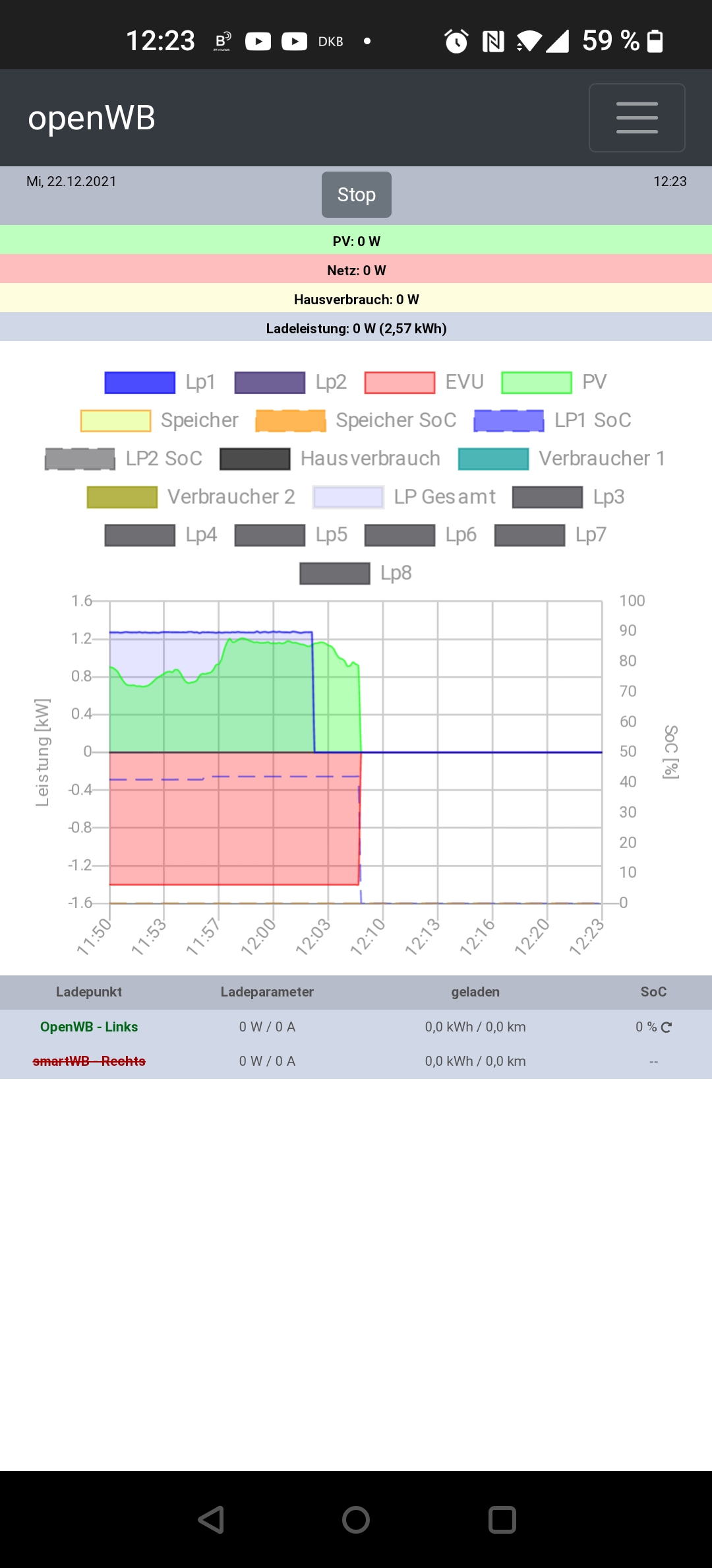

Re: Open WB zeigt nur die Leistung eines SE Wechselrichters an
Ich versuche s mal, ist nicht so sehr ausgeprägt, da wenig Erzeugung.
SE
Erzeugung 2,13 kW
Hausverbrauch 0,23 kW
Speicherladung 1,96 kW
Erzeugung 2,45 kW
Hausverbrauch 0,548 kW
Speicherladung 2,00 kW
SE
Erzeugung 2,13 kW
Erzeugung 2,45 kW

Ich habe gerade festgestellt, dass in den PV Moduleinstellungen der Schalter "Weiteres SmartMeter auslesen" auf "An" stand. Das habe ich jetzt ausgeschaltet. Jetzt habe ich folgendes Bild:
Die angezeigte Leistung passt jetzt wieder. Ich sehe aber keinen Bezug vom EVU und auch nicht den korrekten Hausverbrauch.
Hier der neue Ausschnitt aus dem Debug-Log nach der o.g. Umstellung:
2021-12-23 09:42:04: PID: 27115: SolarEdge: Beginning update
Das sieht doch für das PV-Modul schon gut aus. Der hohe Wert in Klammer bei PV wird sich heute Nacht 0:00 Uhr bereinigen, so dass dann morgen ein plausibler wert drinstehen sollte.
