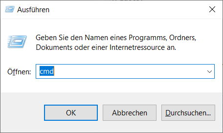

Anpingen schon versucht?
Bei Windows:
"Windows-Taste" zusammen mit "R" drücken
- 2021-12-07_18h51_39.png (9.33 KiB) 2640 mal betrachtet
"CMD" eingeben und mit "Enter" bestätigen --> Eingabeaufforderung öffnet sich:
"ping 192.168.178.27" eingeben und mit "Enter" bestätigen.
Was wird angezeigt?

Der Befehl ist faslch oder konnte nicht gefunden werden kommt da
