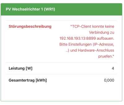

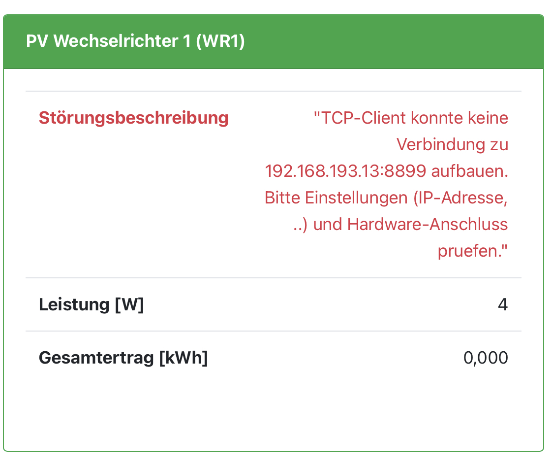

Hallo Leute,
Bekomme ständig diesen Fehler angezeigt (siehe Foto)
Was muss ich da wählen ?

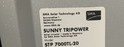

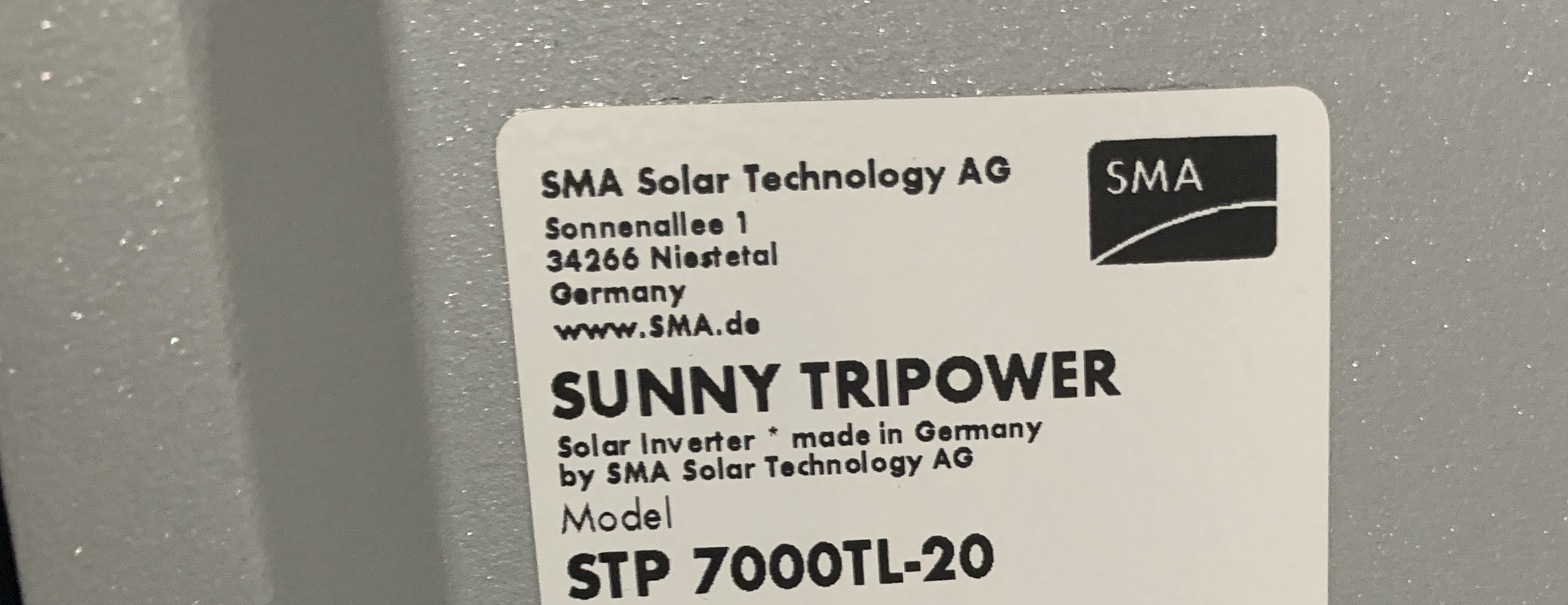

Ich habe ein
SMA Wechselrichter (siehe Foto)
Was muss ich da wählen?
Ich habe ein

Vermutlich ist Modbus TCP mit Port 502 am WR nicht freigeschaltet.RemiRem hat geschrieben: Mo Dez 06, 2021 9:22 pm Hallo Leute,

Wäre wohl möglich.RemiRem hat geschrieben: Mo Dez 06, 2021 9:31 pm Danke für deine Antwort

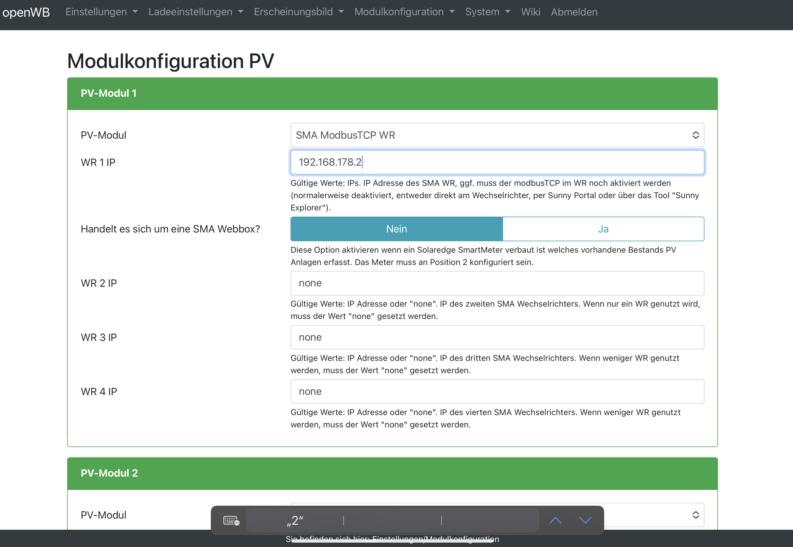

Hast du das Passwort für die Installateursebene vom WR?
Dann geht's so:
- IP vom WR in den Browser eingeben
- Benutzergruppe Installateur, Installateur-Passwort
- Geräteparameter -> Parameter bearbeiten -> Externe Kommunikation -> TCP-Server Eingeschaltet -> Ja
Dann geht's so:

Guten Morgen,
also ich weiß nicht, warum es bei Manchen funkioniert, den WR über die IP-Adresse aufzurufen. Ich hatte noch keinen SMA Wechselrichter dazu überreden können.
Deshalb bitte bei SMA die Software "Sunny Explorer" herunterladen und installieren:
https://files.sma.de/downloads/SunnyExp ... 1.21.R.exe
Ablauf in Stichpunkten aus dem Kopf:
Neue Anlage erstellen --> suchen --> Speedwire
Gefundene Anlage login: Installateuer: Entweder das Standardpasswort "1111" benutzen, oder falls die Anlage bereits im Sunny Portal registriert wurde, entsprechend das da vergebene Passwort verwenden (das im Portal vergebene Installateurspasswort schreibt sich bis auf den Wechselrichter durch).
Wichtig: Wenn die Anlage im Sunny Explorer gefunden wurde und angezeigt wird, darf auf der linken Seite an dem Wechselrichernamen KEIN SCHLOSS sein! Wenn dies der Fall ist, war das Installateurspasswort leider falsch. Und es können keine Änderungen durchgeführt werden.
Dann im Wechselrichter in den Einstellungen TCP-Modbus einschalten.
Wenn gewünscht, kann ich heute Nachmittag gerne noch ein paar Screenshots nachliefern.
Viel Erfolg
Stefan
