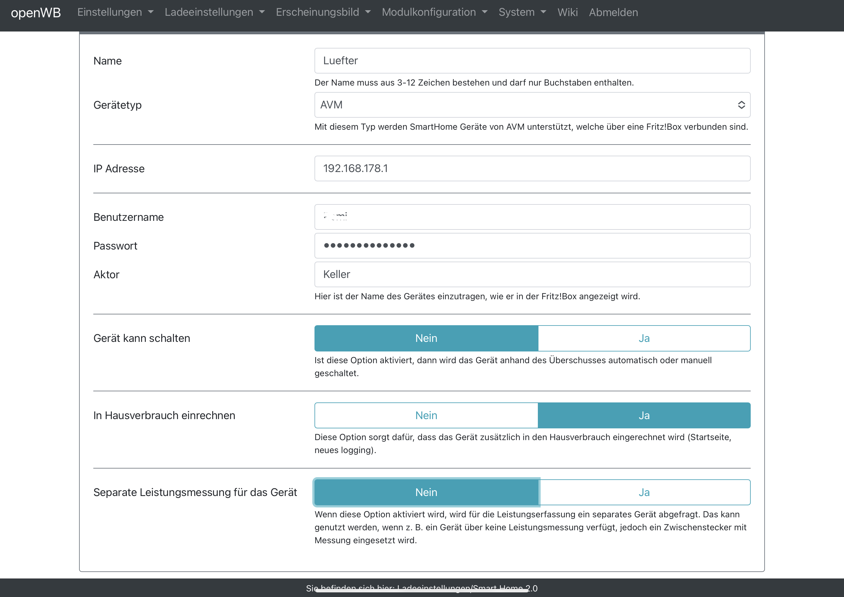

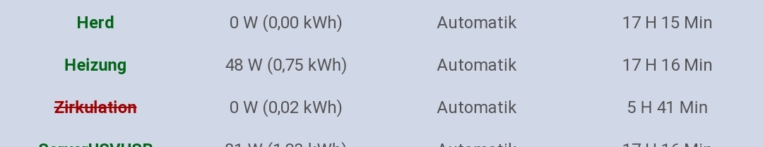

Ich werde nicht schlau aus dem Smarthome 2.0
Obwohl es auf nicht schlagen steht, schaltet die WB die Stecker ein.
Die Stecker werden über Zeitintervallen gesteuert. Die funktionieren auch echt Super.
Sobald ich die in der WB mit einschalte, machen die was die wollen.
Sie schalten sich ausserhalb der eingestellten Zeit und gehen auch wieder aus.
Habe echt alles versucht über Automatic oder Manuell.
Alles was vorher ist besprochen wurde, habe ich gemacht.
Im Endeffekt möchte ich nur den Verbrauch sehen. Nicht mehr und auch nicht weniger.

Deine Einstellungen für AVM habe ich genauso hier nur zur Messung störungsfrei laufen.
Bei mir eine Zirkulation mit Zeitschaltungen aus der Fritze.
Das Gerät habe ich in openWB auf Automatik stehen. Es kommen dabei keine Befehle aus der openWB.
Du könntest die AVM auch nur über "separate Leistungsmessung" versuchen.

Hast du mal versucht, den Gerätetyp auf Kein Gerät zu stellen und dafür über separate Leistungsmessung AVM zu aktivieren?
SO habe ich meine Wärmepumpe in meinem Entwicklungssystem, damit es nicht mit der Original Steuerung durch die openWB in der Garage kollidiert.

@ HSC das ist echt merkwürdig.
Verstehe nicht warum es bei dir geht und bei mir nicht 🤦🏻‍♂️
@derNeueDet Nein das habe ich noch nicht versucht.
Das werde ich heute Abend machen sobald ich daheim bin.
Ich möchte nur die Werte abfangen 😵‍💫

Im SH- Log könntest Du aber sehen, ob, wann und ggf. warum aus openWB geschaltet wird.
Sieht hier so aus:
2022-02-16 17:11:42: (5) Zirkulation rel: 0 oncnt/onstandby/time: 0/0/20444 Status: 10 akt: 0 Z Hw: 44542
2022-02-16 17:11:42: (5) AVM (actor: 10_200 WW- Zirkulation) [DEBUG] end of getActualPower
2022-02-16 17:11:42: (5) AVM (actor: 10_200 WW- Zirkulation) [DEBUG] handing answer back to smarthomehandler via /var/www/html/openWB/ramdisk/smarthome_device_ret5
2022-02-16 17:11:42: (5) AVM (actor: 10_200 WW- Zirkulation) [DEBUG] constructed JSON answer: {"power":0.0,"powerc":44542,"on":0}
2022-02-16 17:11:42: (5) AVM (actor: 10_200 WW- Zirkulation) [DEBUG] end of readOrBuildDeviceInfoCache
2022-02-16 17:11:42: (5) AVM (actor: 10_200 WW- Zirkulation) [DEBUG] written device infos to ramdisk cache
2022-02-16 17:11:42: (5) AVM (actor: 10_200 WW- Zirkulation) [DEBUG] device info fetched: {'Beleuchtung abends_morgens': {'energy': '0', 'voltage': 0.0, 'power': 0.0, 'ain': '01:A4:DD-901', 'state': True, 'is_thermostat': False}, 'Comet_6 Flur-EG': {'temperature': 21.5, 'ain': '11960 0310728', 'is_thermostat': True}, '02_200 Schlafzi. rechts': {'ain': '08761 0444743'}, '01_200 YK_Dach_ Bel.': {'ain': '08761 0403846'}, '07_200 Wohnzi. hinten': {'energy': '44116', 'temperature': 22.5, 'voltage': 236.374, 'power': 0.0, 'ain': '08761 0442341', 'state': False, 'is_thermostat': False}, 'Comet_1 YK_Dach': {'ain': '11961 0760808'}, '09_200 Reserve': {'ain': '08761 0460508'}, 'Comet_2 Kammer': {'ain': '11960 0697360'}, '08_200 Wohnzi. vorn': {'ain': '08761 0442297'}, 'Weihnachten_abends': {'energy': '44116', 'voltage': 236.374, 'power': 0.0, 'ain': '01:A4:DD-903', 'state': False, 'is_thermostat': False}, '04_200 Gastzi.': {'ain': '08761 0445229'}, '05_200 Arbeitszi.': {'ain': '08761 0444740'}, '11_200 YK_Dach_Fenster': {'ain': '11630 0108515'}, '03_200 Schlafzi. links': {'ain': '08761 0444705'}, '10_200 WW- Zirkulation': {'energy': '44542', 'temperature': 28.0, 'voltage': 233.266, 'power': 0.0, 'ain': '08761 0456132', 'state': False, 'is_thermostat': False}, 'Comet_4 Gästezi.': {'temperature': 18.0, 'ain': '11960 0248616', 'is_thermostat': True}, 'Fritz_DECT_301': {'ain': '09995 0018192'}, 'Comet_5 Arbeitszi.': {'temperature': 20.5, 'ain': '11960 0275920', 'is_thermostat': True}, '06_200 Kueche': {'ain': '08761 0445086'}}
2022-02-16 17:11:42: (5) AVM (actor: 10_200 WW- Zirkulation) [DEBUG] fetching device info for all devices from FRITZ!Box
2022-02-16 17:11:42: (5) AVM (actor: 10_200 WW- Zirkulation) [DEBUG] should fetch new info from FRITZ!Box: True
2022-02-16 17:11:42: (5) AVM (actor: 10_200 WW- Zirkulation) [DEBUG] age of cached device infos: 9.4 seconds
2022-02-16 17:11:42: (5) AVM (actor: 10_200 WW- Zirkulation) [DEBUG] start of readOrBuildDeviceInfoCache
2022-02-16 17:11:42: (5) AVM (actor: 10_200 WW- Zirkulation) [DEBUG] start of getActualPower
2022-02-16 17:11:42: (5) AVM (actor: 10_200 WW- Zirkulation) [DEBUG] found an AVM cache file, trying to load
