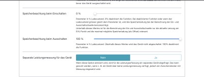

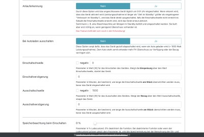

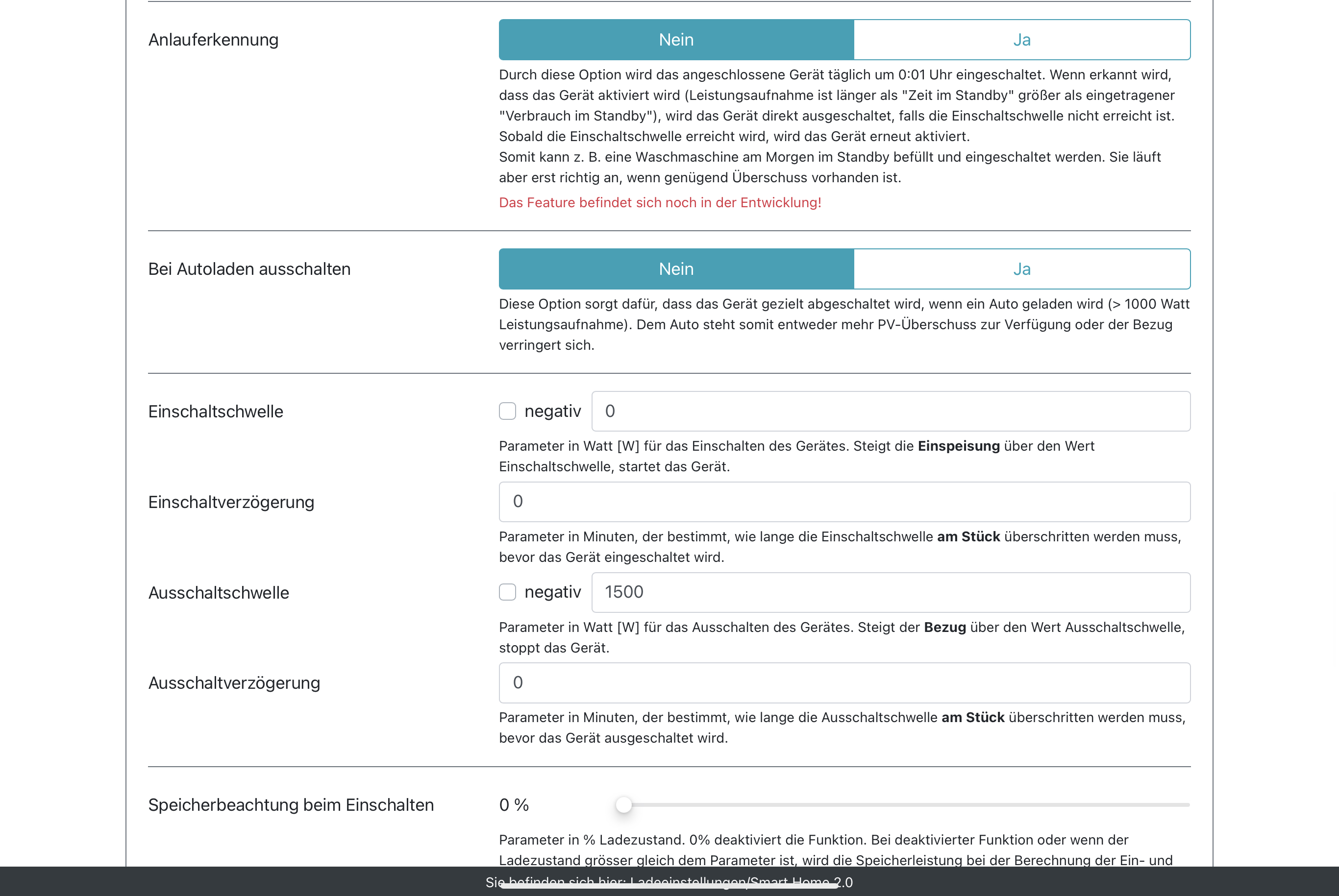

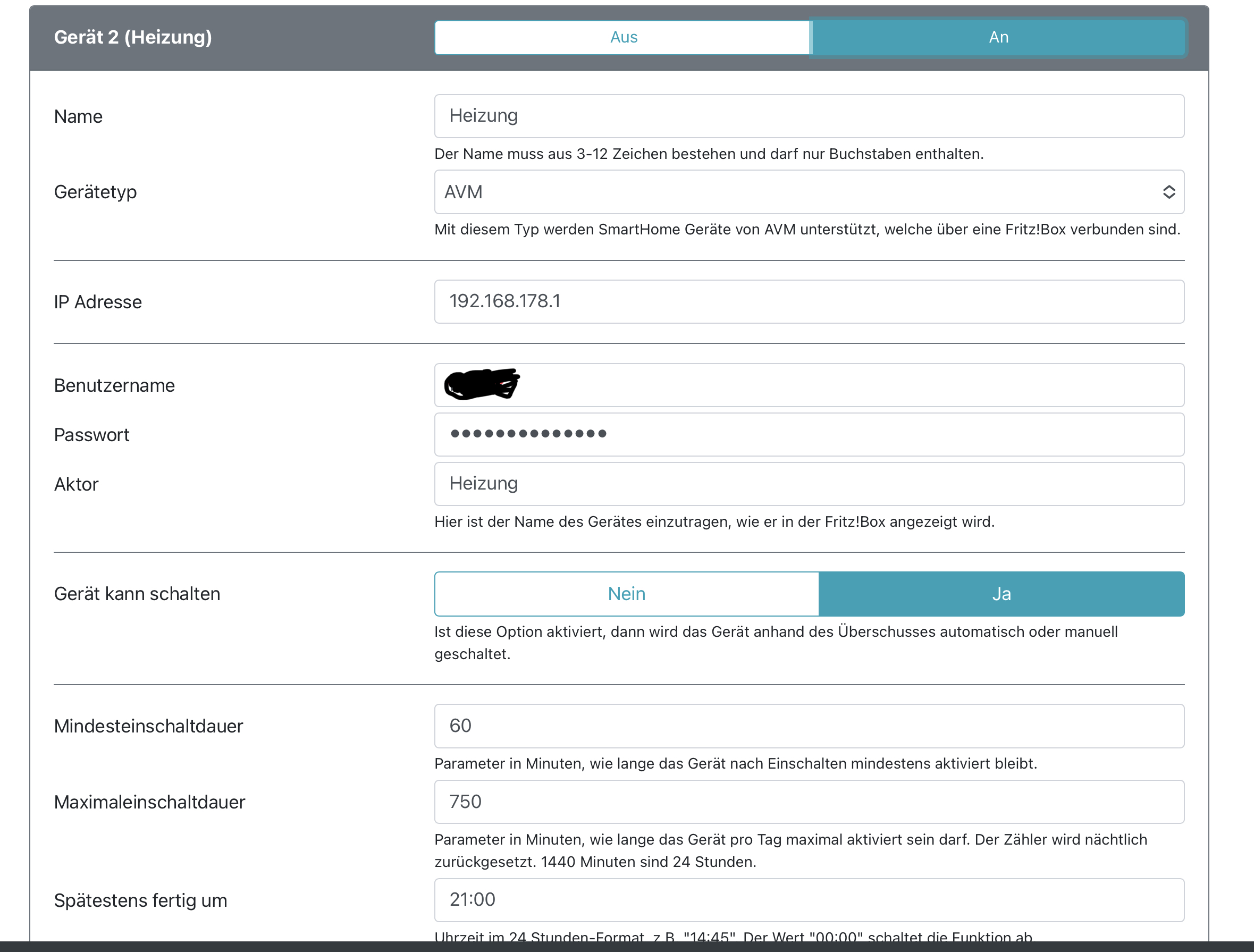

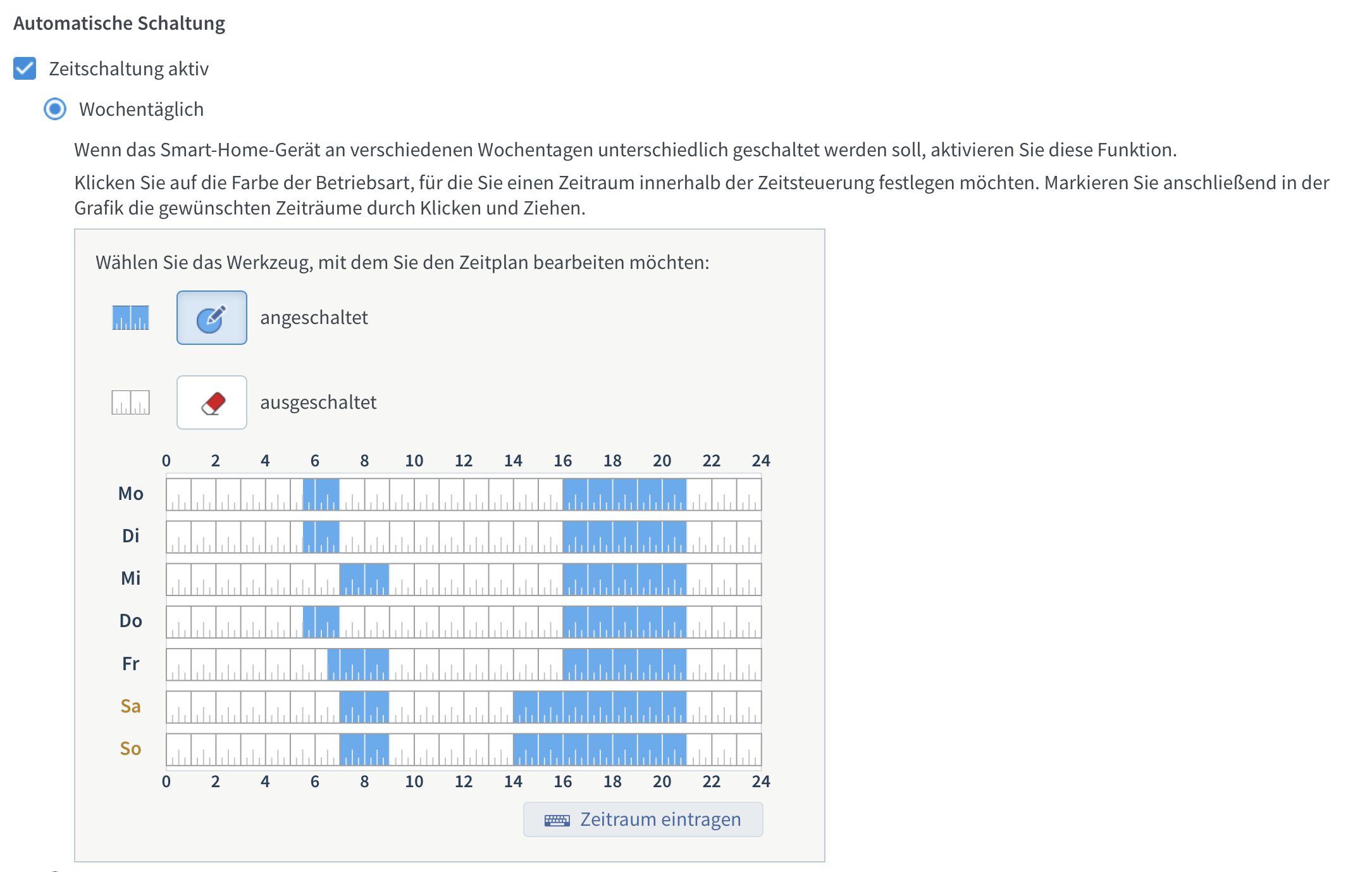

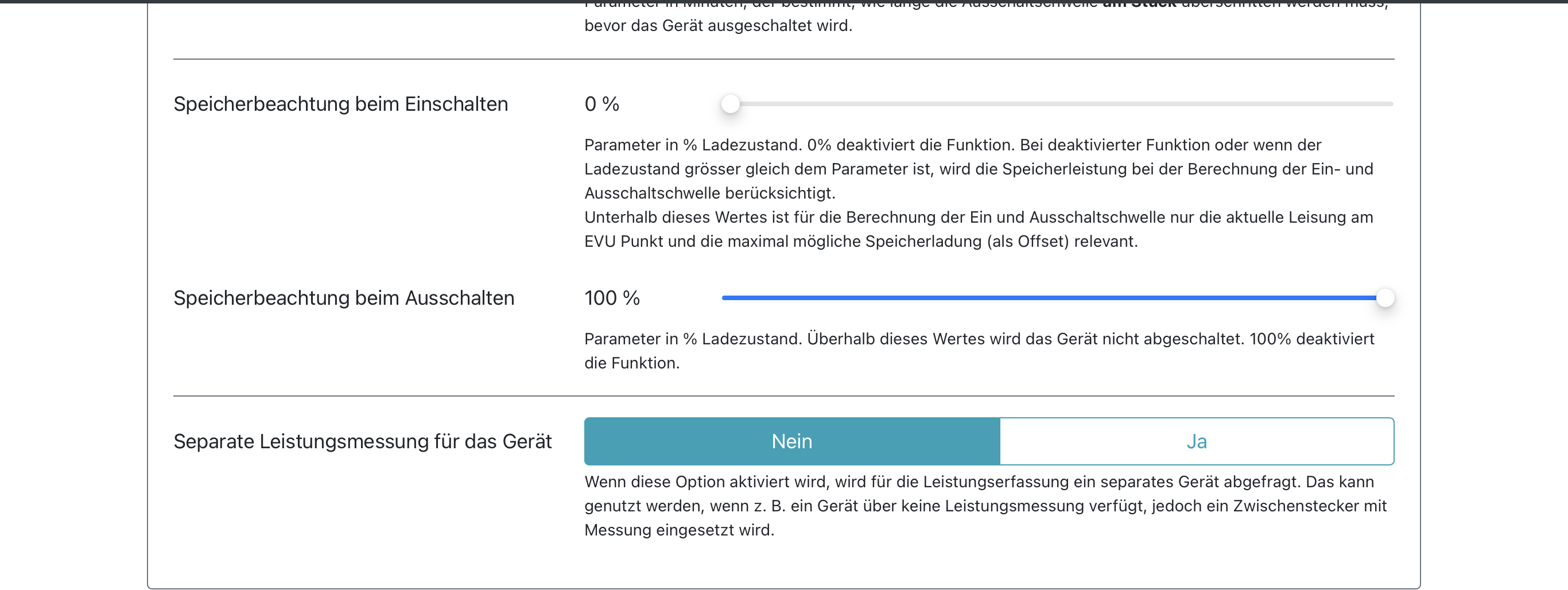

Ich habe meine AVM Dect 200 an der Heizung dran. Habe dies über das AVM interne (FRITZ!Box) Zeitgesteuert. Dies hat hat bis jetzt immer super gut und ohne Probleme funktioniert.
Habe nun das in der OpenWB es eingepflegt und ich sehe die Dect 200 auch und kann sie auch bedienen.
Nun zu meinen Problem.
Die Automatische Zeitschaltuhr im AVM ist ja gesetzt. Wenn Die Dect 200 aber eingestrichen aus ist, schaltet die OpenWb sie trotzdem ein.
WIeso?
Ist etwas falsch konfiguriert? Siehe Fotos

SH 2.0 übersteuert grundsätzlich die externe Vorgabe!
Du musst Dich also entscheiden, wer steuern soll.
Möchtest Du nur die Leistung angezeigt haben, könnte "Gerät kann schalten = nein" eine Lösung sein.

Einen der das Sagen hat. Also entweder openWB oder AVM ist bei den Shellys auch so.
