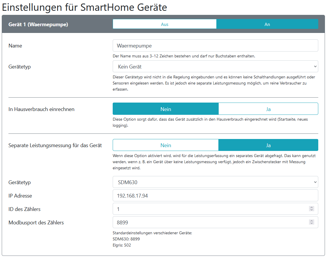

Ich habe aus dem openWB Shop den SDM72D mit PE11 bestellt um ihn auch für die Wärmepumpe zu verwenden.
Der Zähler ist montiert, der PE11 ist im LAN mit statischer IP-Adresse und auch auf 9600 8,1n konfiguriert (die Baud-Einstellung musste ich manuell anpassen).
Es leuchten dauerhaft die LEDs Net und Power, alle paar Sekunden leuchten kurz Active und Link.
Trotzdem erhalte ich keine Werte in Smarthome 2.0. :(
Installiert ist openWB beta 1.9.257
Die Konfiguration unter Smarthome 2.0 ist wie folgt, Reboot bereits mehrfach erledigt.

Re: SDM72d-m kompatibel mit SDM630?
Fehlt ggf.noch eine Einstellung im PE11....
Protokoll: "Modbus"?
Siehe auch im Wiki.
