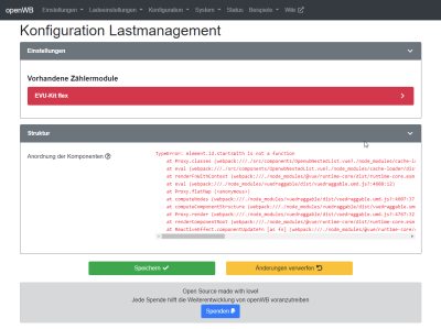

Allerdings wird der Hausverbrauch dennoch fix mit 600W angezeigt. Im Lastmanagement kann ich die Struktur auch nicht aufbauen, da dort folgender Fehler steht
TypeError: element.id.startsWith is not a function
at Proxy.classes (webpack:///./src/components/OpenwbNestedList.vue?./node_modules/cache-loader/dist/cjs.js??ref--13-0!./node_modules/babel-loader/lib!./node_modules/cache-loader/dist/cjs.js??ref--1-0!./node_modules/@vue/cli-service/node_modules/vue-loader-v16/dist??ref--1-1:33:22)
at eval (webpack:///./src/components/OpenwbNestedList.vue?./node_modules/cache-loader/dist/cjs.js??ref--13-0!./node_modules/babel-loader/lib!./node_modules/@vue/cli-service/node_modules/vue-loader-v16/dist/templateLoader.js??ref--6!./node_modules/cache-loader/dist/cjs.js??ref--1-0!./node_modules/@vue/cli-service/node_modules/vue-loader-v16/dist??ref--1-1:25:102)

Im Status werden für den EVU auch nicht alle Wert angezeigt
Re: Feedback 2.0 Alpha 1 - openWB-Kit flex
Verfasst: Do Mär 10, 2022 11:54 am
von LenaK
Hast Du den Browsercache gelöscht?
Verfasst: Do Mär 10, 2022 2:34 pm
von wawibu
LenaK hat geschrieben: Do Mär 10, 2022 11:54 am
hatte ich - habe es nun im Edge in einer neuen VM geöffnet und dort klappt es - kA warum
Der Hausverbrauch ist aber fix bei 109 Watt
PV Ertag und Netz Export wird richtig angezeigt, nur der Hausverbrauch ist irgendwie fix - vermutlich auch ein Fehler auf meiner Seite
Verfasst: Do Mär 10, 2022 2:37 pm
von derNeueDet
Am besten mit einer private Browsing Session noch mal testen, da ist der Cache dann außen vor.
