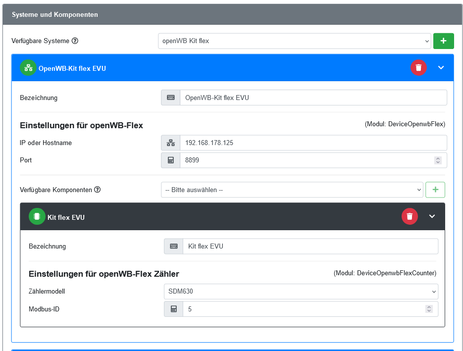

Gestartet bin ich mit der Modulkonfig. "Geräte und Komponenten" und habe dort versucht 1x EVU und 2x PV als flex einzurichten, zusätzlich (nur mal so) 4 unterschiedliche LP. Auch hatte ich zwischenzeitlich mehrmals den Mülleimer genutzt.

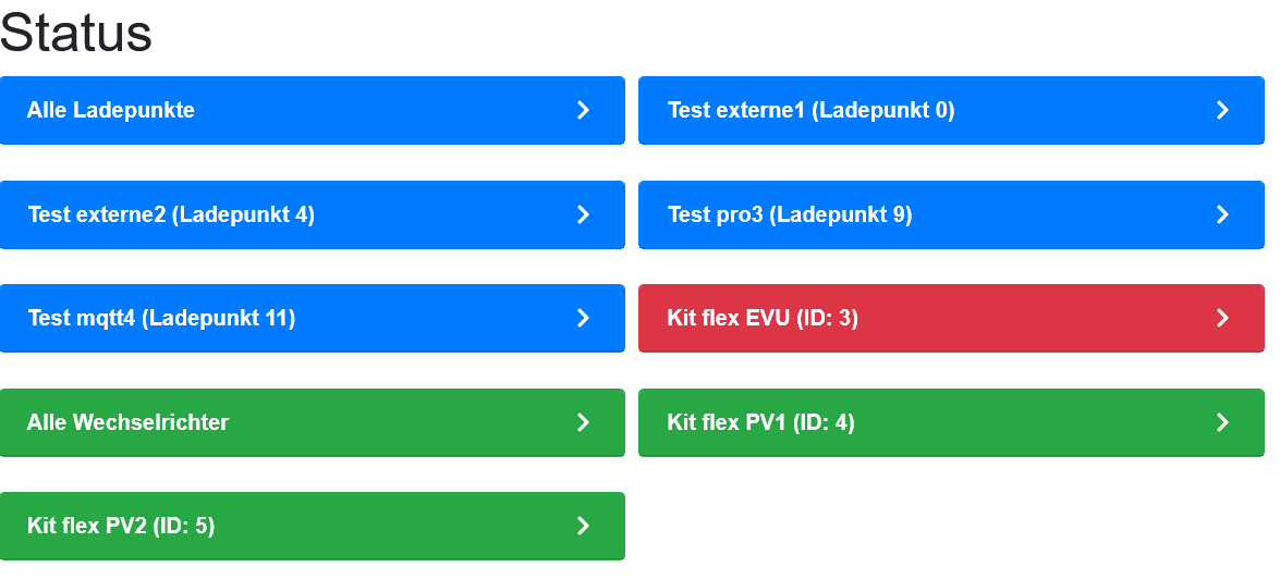

Der Status sieht soweit erstmal gut aus: Allerdings kommen hier die ersten Fragen auf:
* Die Klammern deuten auf die insgesamt angelegten und auch wieder gelöschten LP hin? Die Betrachtung der LP soll aber hier nicht weiter stattfinden.
* Was haben mir in den flex- Kits die aufsteigenden ID in den Klammern zu sagen? Habe diese nirgends so hinterlegt.
* Welche Bedeutung haben diese ID?
Nun zur Modul- konfig., EVU: Was ich erwartet habe, konnte ich eintragen.
* Werte kommen auf Startseite leider keine.
* Woher die sichtbaren fixen 600W stammen, konnte ich bislang nicht ergründen.
Zur PV- konfig.(PV1 ist analog zu PV2 mit 2x SDM120 an 2. MB-NW-Adapter): Im Gegensatz zu EVU finde ich nur eine JSON- konfig..
Darin habe ich meine beiden ID entsprechend eingetragen. Mehr verstehe ich nicht von der JSON- Materie.
Daten kommen letzlich keine auf Startseite, auch fehlt mir dort ein PV- Fenster.
Hätte hier eine analoge Eingabe wie bei EVU erwartet (gilt auch für flex- Speicher).

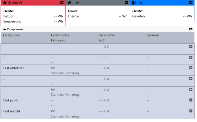

Auf der Startseite wird folgendes als Gesamtheit angezeigt: * für EVU fixe 600 W
* PV fehlt
* Graph wird nicht erzeugt
und unter Vorbehalt:
* merkwürdige Ladepunkte
Ich hoffe, Ihr (oder wer Anderes) kann damit schon etwas anfangen.
* PV fehlt

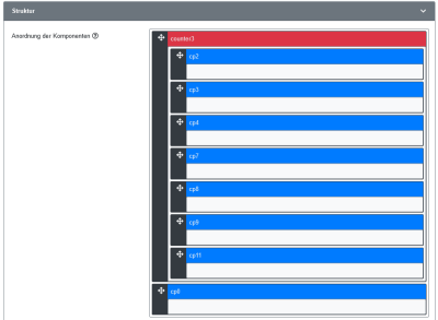

Ladepunkte, Autos, Zähler, WR, .. werden fortlaufend nummeriert, um Überschneidungen zu vermeiden. Die Nummern entsprechen den Topics (openWB/chargepoint/1/config) und Namen der jeweiligen Instanzen im Algorithmus (cp1). Für den Anwender ist eher der Name interessant, zur Fehlersuche eher die Nummer in Klammern zur schnelleren Zuordnung.* Welche Bedeutung haben diese ID?
Das json-Objekt wird aus der Standard-Konfiguration des Moduls geparst. So können für jedes Modul Einstellungen angeboten werden, ohne Eingabefelder programmieren zu müssen. Etwas rudimentär, aber Du hast das richtig verstanden, mehr gibt es dort nicht zu tun.Hätte hier eine analoge Eingabe wie bei EVU erwartet (gilt auch für flex- Speicher).
Was steht denn da, wenn Du die Graph-Karte aufklappst?* Graph wird nicht erzeugt
Ich habe heute noch einen Bug behoben, dass die Ladepunkte im Algorithmus nicht gelöscht wurden. Ich vermute, dass hängt damit zusammen.* merkwürdige Ladepunkte
Wie Det angeregt hat, gerne einen Auszug aus dem Log posten, dann kann ich mir das mal genauer anschauen.

ok, dann kann ich jetzt mit den Klammern etwas anfangen.
Cp1 -11 mit Lücken habe ich auch schon in der LM- Struktur gesehen, hatte nur keinen Bezug.
Auch den Bug beim Löschen hatte ich vermutet. Im Graph steht nur: "Graph lädt, bitte warten... "
