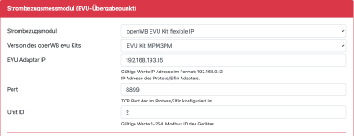

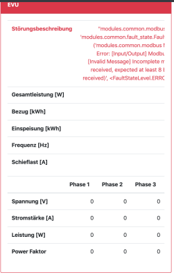

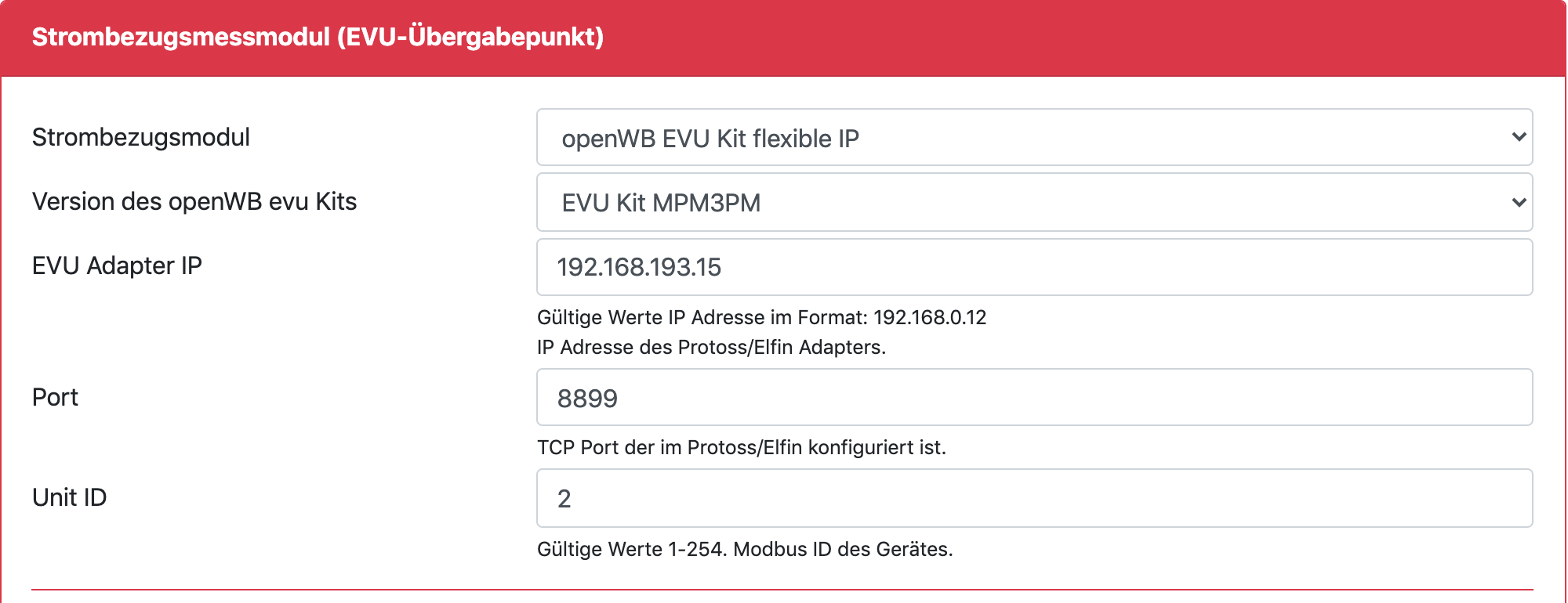

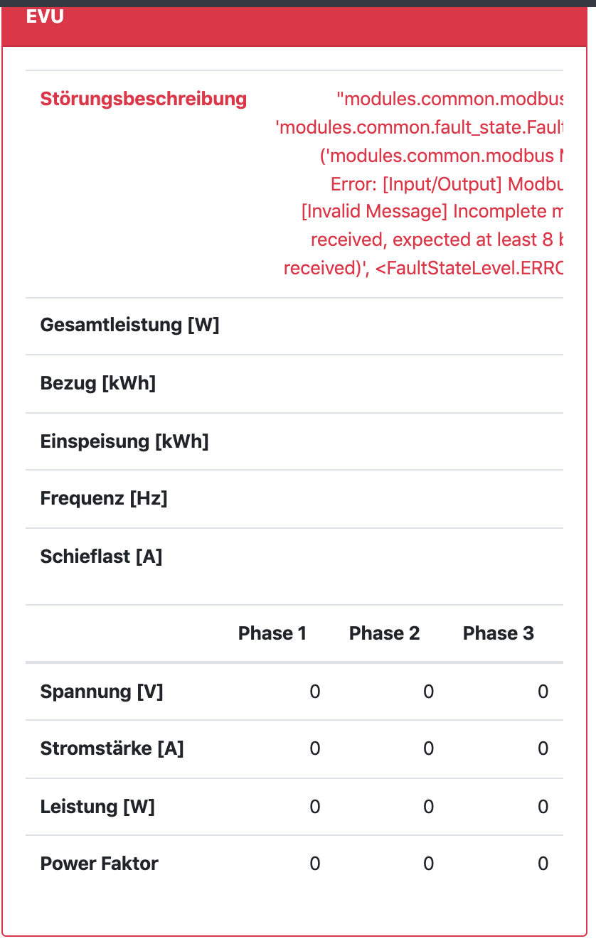

hier mal die Einstellung - LOG als File - zu groß

evchab hat geschrieben: Di Jan 04, 2022 5:06 pm hier mal die Einstellung - LOG als File - zu groß
debug.log
Wenn es ein EVU-Kit aus dem Shop ist, muss die ID 5 sein.

Typ IP Port Unit_id
EVU Kit
MPM3PM 192.168.193.15 8899 2
SDM630 192.168.193.15 8899 115
Lovato 192.168.193.15 8899 5
PV Kit
MPM3PM 192.168.193.13 8899 8
SDM630 192.168.193.13 8899 116
Lovato 192.168.193.13 8899 8
PV Kit an EVU Kit
MPM3PM 192.168.193.15 8899 8
SDM630 192.168.193.15 8899 116
Lovato 192.168.193.15 8899 8
Speicherkit
SDM120 192.168.193.19 8899 9
SDM630 an EVU 192.168.193.15 8899 117
MPM3PM 192.168.193.19 8899 1
Hmm, ich hab mir mal vor einiger Zeit die Liste zusammen gesucht, bin mir ziemlich sicher, dass der MPM mit der ID 2 ausgeliefert wurde. Der Lovato ist mit ID 5 belegt im EVU Kit. Von daher wäre die Einstellung von evchab korrekt.
Evtl. Liegt es daran, dass das nicht mehr funktioniert, dass hier die Unit_IDs durcheinander gekommen sind.
Beiträge: 9283
Has thanked: 67 times
Been thanked: 149 times
Re: EVU-Kit MPM3PM keine Daten
Das EVU Kit mit MPM3PM wurde mit ID 5 ausgeliefert.
Beiträge: 4538
Been thanked: 43 times
openWB hat geschrieben: Di Jan 11, 2022 4:30 pm Das EVU Kit mit MPM3PM wurde mit ID 5 ausgeliefert.
OK, dann habe ich hier wohl den Dreher drin. Lovato dann mit 2?
Beiträge: 9283
derNeueDet hat geschrieben: Di Jan 11, 2022 4:32 pm
Exakt!
