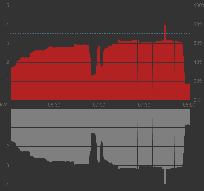

Ja auf langsam habe ich gestellt, sonst ist es definitiv viel schlimmer.
Sieht auch bei mir so aus:

Anbindung über LAN oder WLAN?
Welche Dongle FW hast du im Einsatz?

Anbindung ist über LAN. Ich habe während der Ausfälle auch mal kontinuierlich gepingt und habe keine Verluste gesehen.
Donge FW ist SPC126

ich habe die 124er drauf auf LAN - ich teste gerade mal ob ein Downgrade funktioniert - dann kann ich das auch mal mit der 126er probieren
fragst du noch mit was anderes ab?
ich hatte festgestellt wenn ich mit z.B. Loxone oder Solaranzeige eine zweite Abfrage auf den Dongle mache dann gibt es vermehrt "Kollisionen"

Der aktuelle Stand in der Nightly 1.9.252 funktioniert. Es muss aber zwingend auf langsame Regelgeschwindigkeit gestellt werden, da es sonst zu Überschneidungen von zwei Regeldurchläufen kommt.
