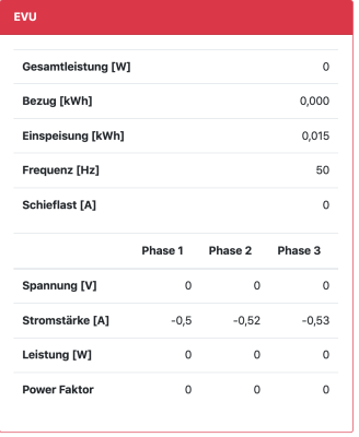

here we go
debugV250.log
(639.55 KiB) 143-mal heruntergeladen

Die Werte werden ausgelesen, zB 2022-01-12 15:43:13: PID: 1774: root: PV Watt: -345
Bitte mal mit http://IPderopenWB/openWB/ramdisk/wattbezug prüfen, ob sie auch in der ramdisk ankommen.

der Aufruf zeigt einen Wert an - aber der kommt nicht im Status oder auf der Weboberfläche an
habe noch mal ein log gemacht
11:42 Umschaltung EVU auf EVU Kit MPM - Werte werden angezeigt
11:44 Umschaltung EVU auf Huawei - Werte werden nicht angezeigt
debug_EVU_vs_Huawei.log
(163.26 KiB) 125-mal heruntergeladen
